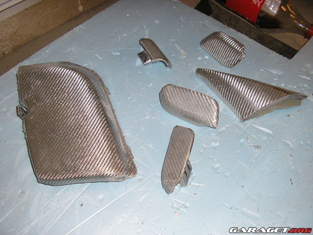

ja har tyvärr bara en bild just nu, men ja har precis planerat klart vad som ska göra i morgon, så då lovar ja STOR updete igen wink
fram tills dess för ni nöja er med dessa som ja ren slipat idag på onödig lamenering och kolfiber, i morgon ska dessa slipas ner och läggas på ett nytt lager epoxi wink och en jävla massa mer wink

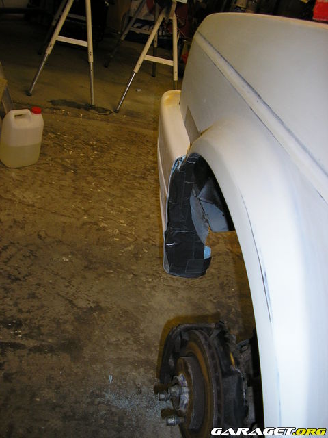

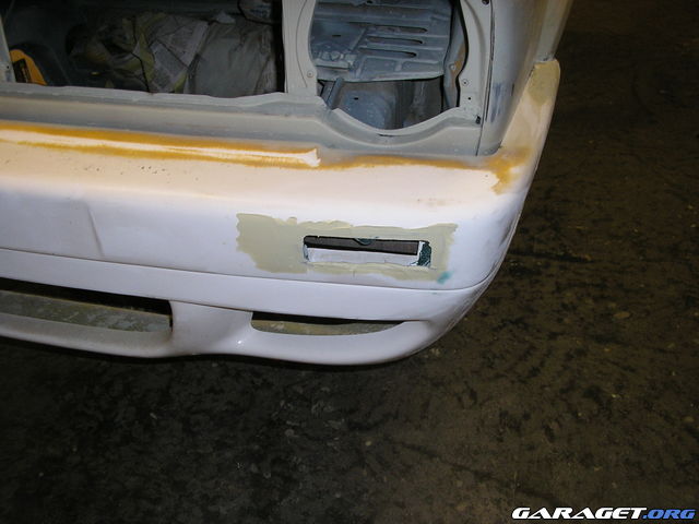

nu är det dax igen, idag har ja hunnit med lite mer än vanligt wink låter bilderna tala för sej själv wink
https://www1.garaget.org/gallery/archive/17972/836937_hd0tpo.jpg
ja slipade klart fram spojlern och la på slipgrund på den smile
https://www1.garaget.org/gallery/archive/17972/836940_yfxgmg.jpg
har även börjat på andra blinkersen i spojlern tongue
https://www1.garaget.org/gallery/archive/17972/836943_9htd9b.jpg

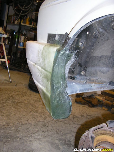

efter noga funderande hur ja skulle tillverka gavlarna så kom ja på wink att om ja tar en bit bygg frigolit(stryrafom) och sen lite silver tejp så bordet det gå att...
https://www1.garaget.org/gallery/archive/17972/836947_j76ikp.jpg
sen kunde ja kladda på massa glasfiber och polyester smile tror detta kommer bli kanon när det väl är klart big_smile i morgon ska detta spacklas och även läggas på ett par lager på insidan big_smile
https://www1.garaget.org/gallery/archive/17972/836949_t0msli.jpg

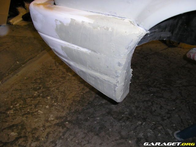

har även spcklat på lite små ojämnheter som ja inte gillade.
https://www1.garaget.org/gallery/archive/17972/836951_gx9ki9.jpg
tror detta kommer bli något, har planerat klart nu och för att ja ska få det så billigt och för att ja ska bli nöjd så kommer ja att lackera bilen själv sen när det börjar bli dax för det, ja har lyckats få en bra lack på ett par bilar när ja lägger ner min tid på de, så ja tänkte ja ska prova sen när det närmar sej wink

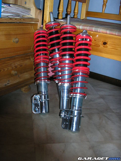

mina coilervers har äntligen kommit wink i kväll kommer det med bilder om ni öser på med kommentarer wink

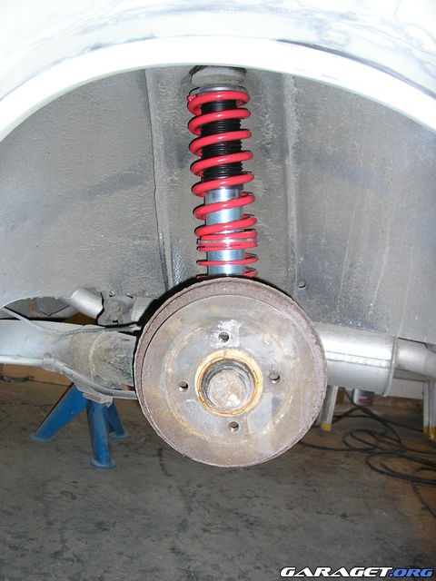

nu har ja vart ute igen wink låter bilderna tala som vanligt.
https://www1.garaget.org/gallery/archive/17972/837323_snique.jpg

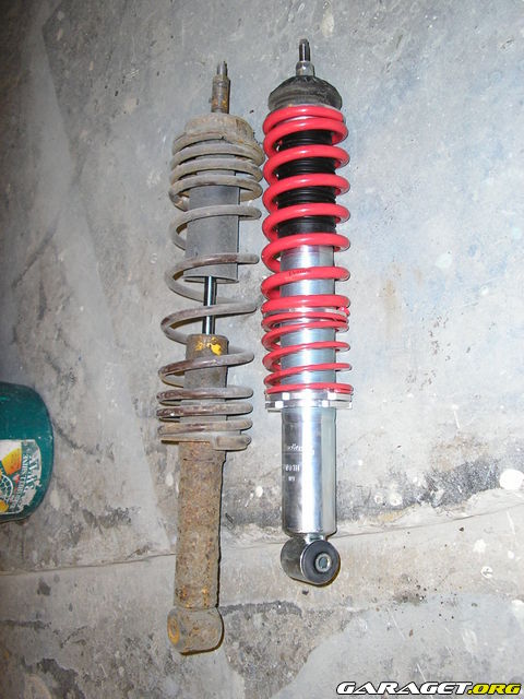

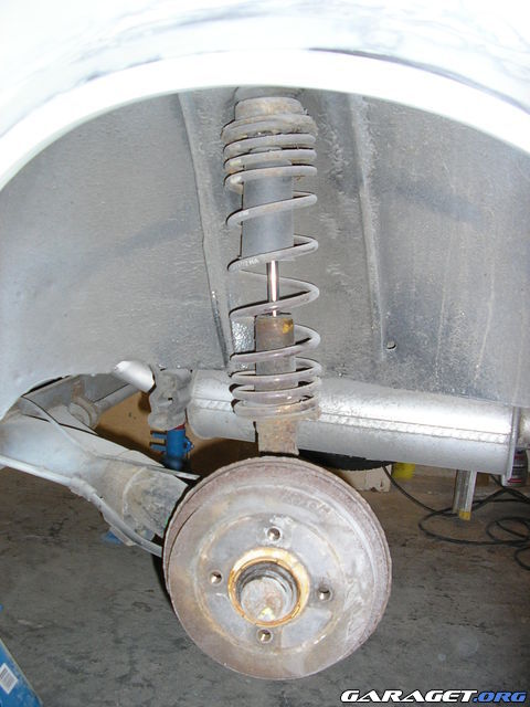

detta är den ena gammla fjäderbenet tongue
https://www1.garaget.org/gallery/archive/17972/837324_x5i742.jpg
lite skillnad wink
https://www1.garaget.org/gallery/archive/17972/837325_xbf1te.jpg
mycket bättre big_smile nu ska ja bara fixa till hjulupphängningen också big_smile så det blir lika fin med nya bussningar mm

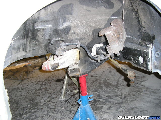

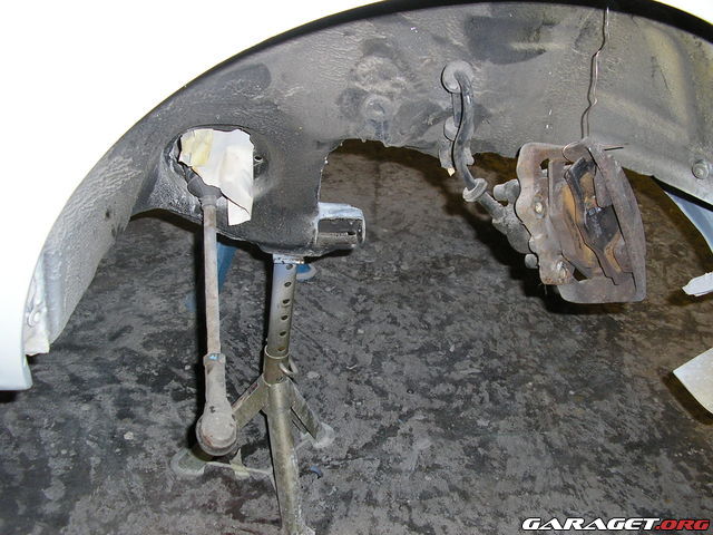

hjulupphängningen fram är helt nere. för blästring och målning och även byte av alla slitdelar.

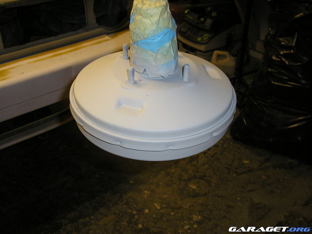

har även hunnit med att grunda och lagt på slip grund på min broms servo.
https://www1.garaget.org/gallery/archive/17972/837335_o3aqet.jpg

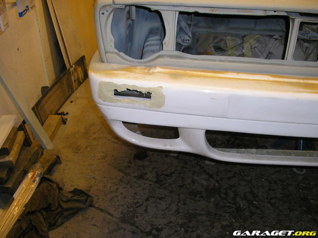

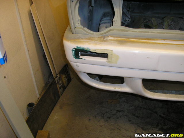

har även fortsatt på mina fram blinkers.
https://www1.garaget.org/gallery/archive/17972/837336_823eu0.jpg
mycket jobb men det komma nog bli bra när det är klart big_smile

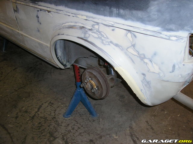

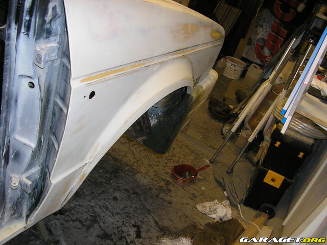

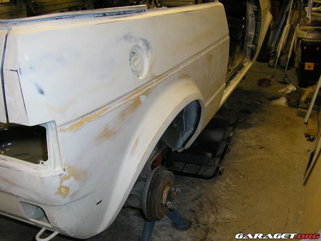

har även slipat för fullt för att få skärm kanten bra och även list kanten bra, det börjar ta sej, det är inte mycket kvar nu innan det är perfekt big_smile
https://www1.garaget.org/gallery/archive/17972/837339_775ktz.jpg
hjulupphängningen är även riven på andra sidan wink
det är allt ja har för idag wink ös på med kommentarer så kommer det lika stor update i morgon om inte enu större wink

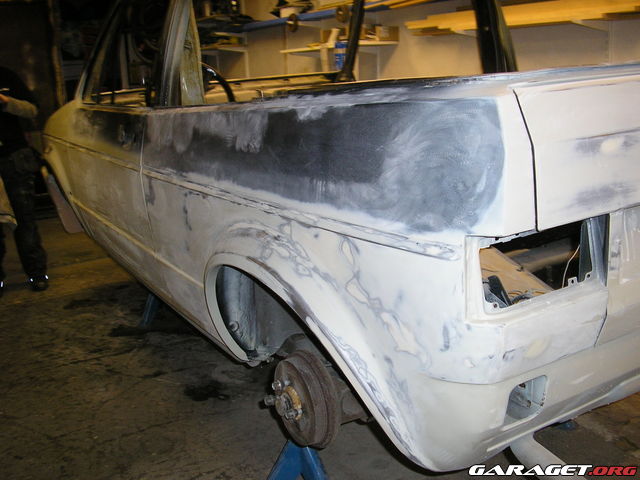

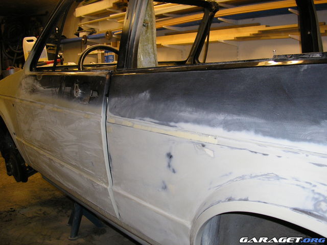

har även våtslipat nästan hela bilen idag wink
https://www1.garaget.org/gallery/archive/17972/837946_7kuza4.jpg
visa delar börjar närma sej lack, det är inte så jätte jätte mycket kvar nu faktist, även om det är mycket delar som ska tillverkas färdigt wink
https://www1.garaget.org/gallery/archive/17972/837948_5edhhl.jpg
denna sida är klar på karossen för lack, nu är det "bara" sidokjolar backspegel fästen, backspegel, dörrhandtag och lite annat. men det börjar närma sej wink
