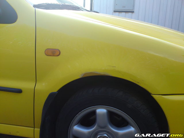

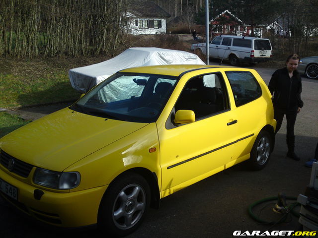

det kom en polo till mej igår som ville att ja skulle slipa och blästra bort lite rost och även lägga på grund färg, och resten skulle han ficka själv smile sagt och gjort. ja slipade och la på exopy grund med pensel ett par lacker smile
https://www1.garaget.org/gallery/archive/17972/921180_bolkdo.jpg
https://www1.garaget.org/gallery/archive/17972/921181_84yfi1.jpg
https://www1.garaget.org/gallery/archive/17972/921183_elrae6.jpg
https://www1.garaget.org/gallery/archive/17972/921186_pex4jn.jpg
så här den ut tongue och kolla in va glad sassie är wink

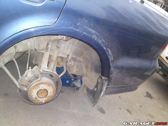

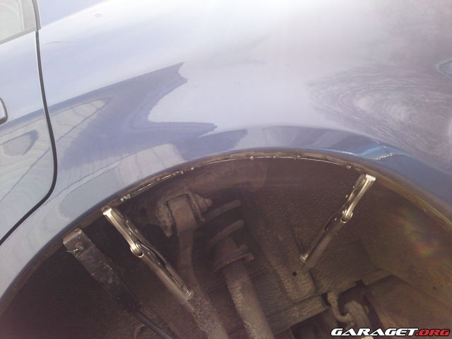

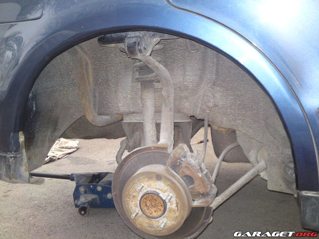

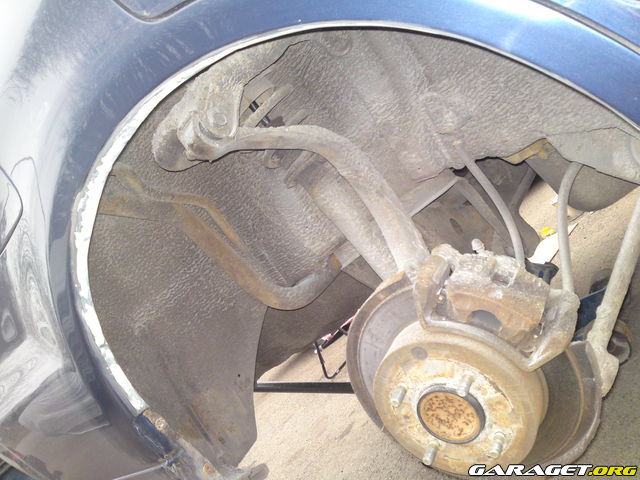

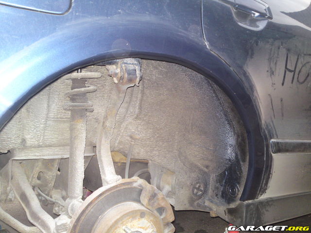

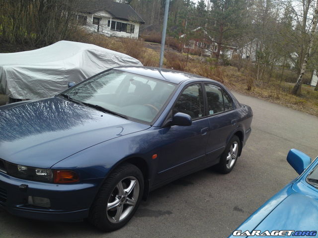

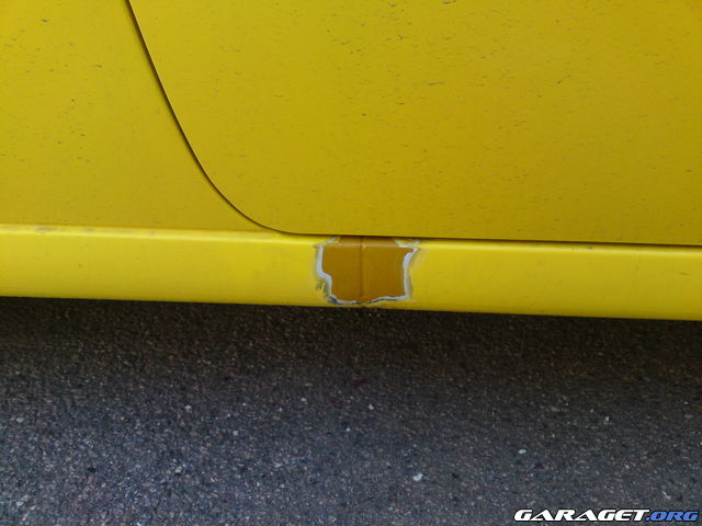

fick även in en mitcimitce*stavning* idag eller den kom igår som "bara" ville att ja skulle fixa till rosten på skärmkanterna. sagt och gjort, ja började slipa bort rosten och det slutade med att på den sidan(denna) att ja fick lägga i en nu remsa på 35 cm för att det skulle bli helt, så det va bara att svetsa dit tongue
https://www1.garaget.org/gallery/archive/17972/921199_8ldycm.jpg

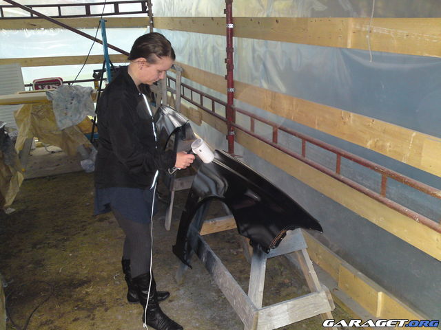

medans ja väntade på att spacklet skulle torka efter att ja hade svetsat båda sidorna. så lackade ja s40in delar (enbart basen) sassie står med hårfönen och blåser dom torra big_smile tack för hjälpen wink

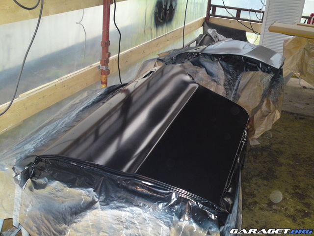

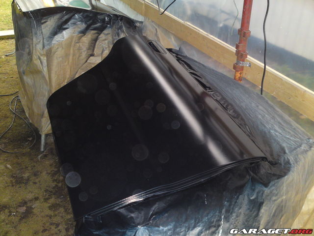

här ligger dom och väntar på klarlack wink
https://www1.garaget.org/gallery/archive/17972/921209_slvoqk.jpg
https://www1.garaget.org/gallery/archive/17972/921211_wcaxxc.jpg
så där ja wink

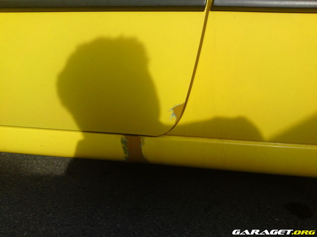

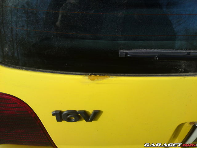

eftersom kunden ville ha de fixat med spray burk så får han som han vill även om ja inte gillar det för 5 öre men sad
https://www1.garaget.org/gallery/archive/17972/921216_0yfriz.jpg
men det blev ju helt okej smile

Jimmy: Ser ut som du fått en Mitsubishi Galant i garaget. smile Jäkla namn att stava, tog ett tag innan jag lärde mig! tongue Det du gör ser ju som vanligt bra ut. smile

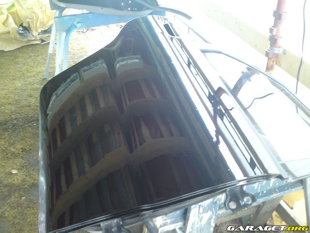

https://www1.garaget.org/gallery/archive/17972/922828_x0hzt0.jpg
klarlackat och klart smile

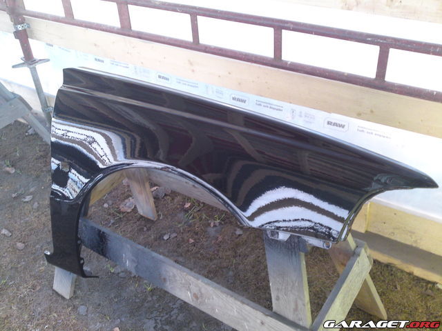

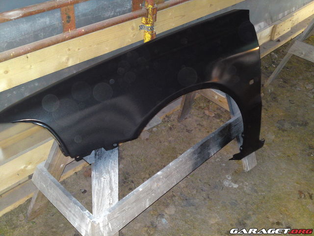

https://www1.garaget.org/gallery/archive/17972/922830_spo0wa.jpg
https://www1.garaget.org/gallery/archive/17972/922831_dw2eqn.jpg
så där ja, dessa va skit svårt att ta kort på men dom är inte sån här ful uta på dom med så mycket "apelsin"
