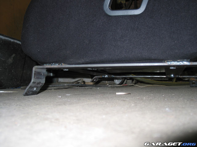

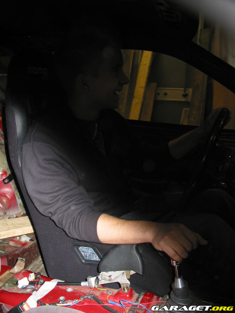

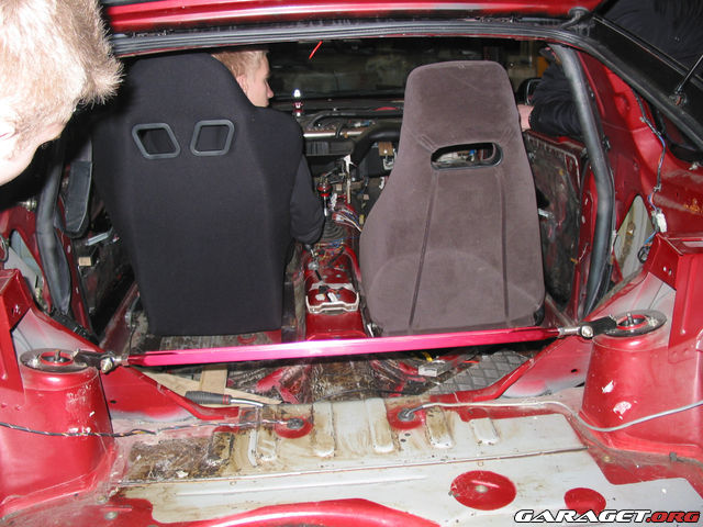

Update!
http://www.garaget.org/gallery/archive/56588/274003_hykgkd.jpg

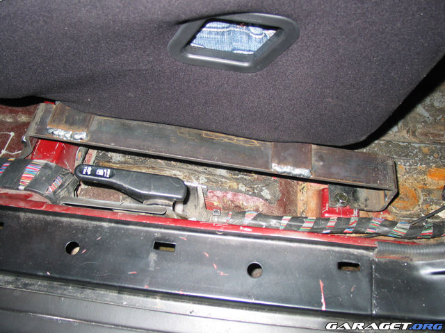

Nya bänken!
http://www.garaget.org/gallery/archive/56588/274007_ebg431.jpg

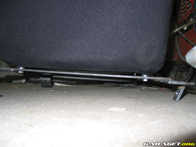

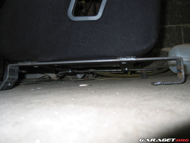

Fästen tillverkades av 5x50mm flatjärn, sitter som gjuten!
http://www.garaget.org/gallery/archive/56588/274013_9f5dzp.jpg
http://www.garaget.org/gallery/archive/56588/274018_qwxghz.jpg
http://www.garaget.org/gallery/archive/56588/274020_awrs6o.jpg

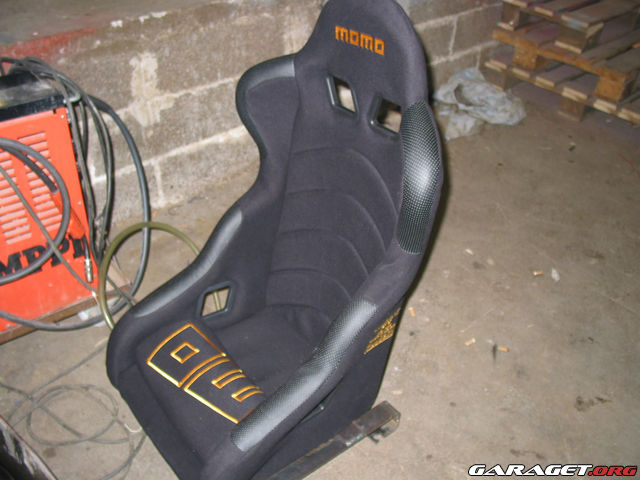

haha! måste nog göra nåt åt orginalbänken, klä om den i samma tyg som momo:n eller nåt.. tongue
http://www.garaget.org/gallery/archive/56588/274021_1dvffq.jpg
http://www.garaget.org/gallery/archive/56588/274025_qxrz5m.jpg
vackert!
http://www.garaget.org/gallery/archive/56588/274026_bov959.jpg
glad stolägare big_smile
http://www.garaget.org/gallery/archive/56588/274028_fqa29p.jpg
hmm.. häär ska de kapas!! big_smile
http://www.garaget.org/gallery/archive/56588/274030_k7gldj.jpg
perfect fitment ^^
http://www.garaget.org/gallery/archive/56588/274031_1al811.jpg
http://www.garaget.org/gallery/archive/56588/274034_j7mkuj.jpg
vad tycks? smile

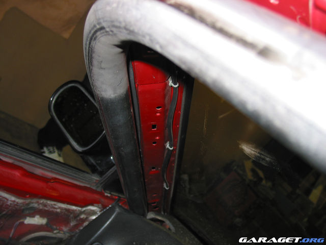

nåå, började med att prova olika möjligheter på fästpunkter för 6-punktsbältet, konstaterade att ett av bältena som går över axlarna går att fästa i samma punkt som orginal bakbältet sitter fasst i golvet i,  till det andra bältet ska vi göra en ny fästpunkt så vi får det symmetriskt mot bänken tongue råddigt förklarat, kommer bilder sen big_smile

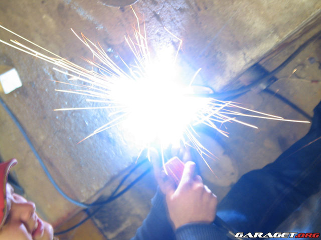

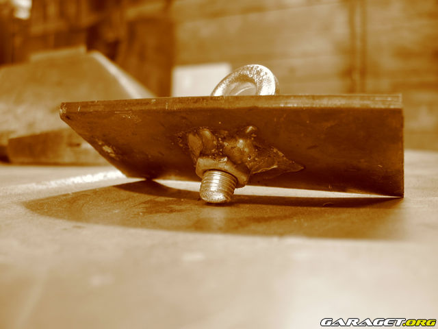

sen skulle då muttern som håller öglan för bältet svetsas fasst i plattan som sen ska svetsas fasst i golvet.. men efter 5sekunders svetsande sa det Poff å säkringen till elutagen gick, därefter konstaterades att vi inte hade fler säkringar i huset.. taskigt.. tongue aj aj johnny, var e svetshjälmen?! wink

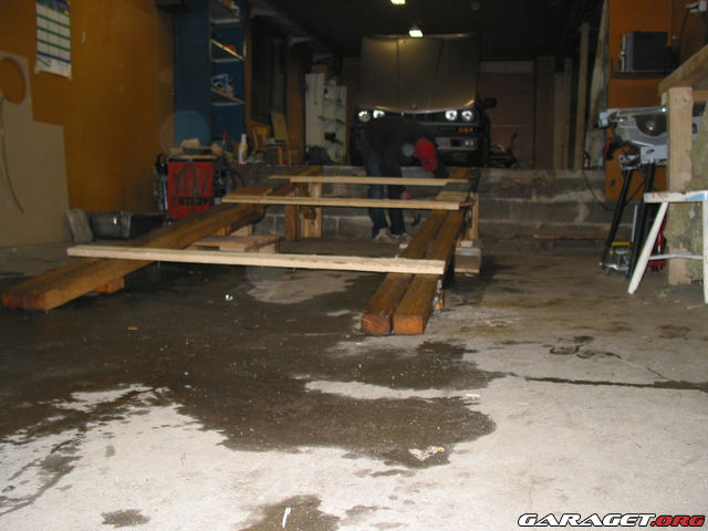

vi la upp den fina rampen å trixade ner bimmern tongue

vi var fortfarande sura pga säkrings-brist så vi bestämde oss för att förflytta oss till johnnys andra garage innehållande en ordentlig svets..  25km senare å väl framme svetsades ena muttern fasst och därefter konstaterades att resten av mutrarna till dom andra fästena glömts kvar i det andra garaget.. typiskt.. hmm så det blir till att fortsätta med fästena nån annan dag tongue
http://www.garaget.org/gallery/archive/56588/278236_hl9nnr.jpg
detta fäste borde då hålla ~14000Newton om man följer regelboken big_smile
