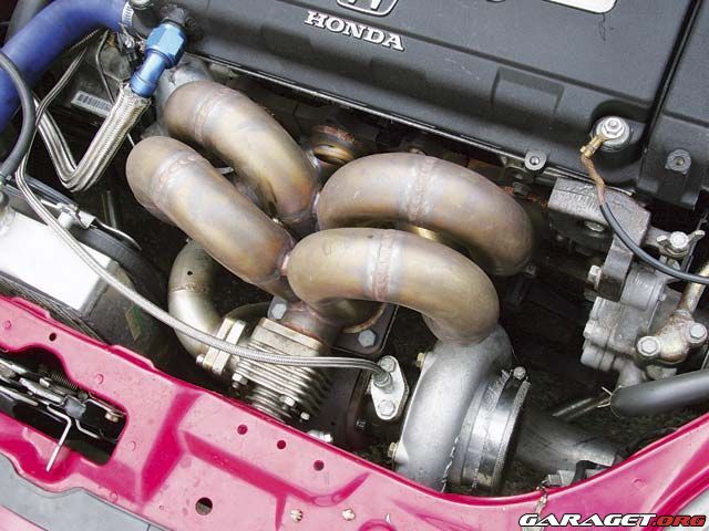

tjena rogge:) jag ska göra samma sak som dig kan man säga ju:) det är inga problemm med ett separat rör till wastegaten om du nu vinklar det med avgas strömmen inte vad jag har kunant hitta någon stans i alal fall... har ändå läst en jkla massa tycker jag.. sne med svetsningen har du ju fått svar av dem som redan har testat:) och det låter ju bra:) bara ut och svetsa som fan nu:D
jim ..
440 Inlägg
4 januari 2008
http://www.garaget.org/gallery/archive/68642/222559_qtdk2n.jpg
här ser du ju lite på en bild i alal fall:)
http://www.garaget.org/gallery/archive/68642/222560_y8sl8n.jpg
och en till:)
jim ..
1 661 Inlägg
4 januari 2008
Snyggt jobbat! Proffsgjort?
440 Inlägg
6 januari 2008
hee fråga inte mig:) men ja jag tror det e profs gjort.) men vill svetsa nått sånt tänkte bara för oggi så han se rlite hurr han kan göra:)
