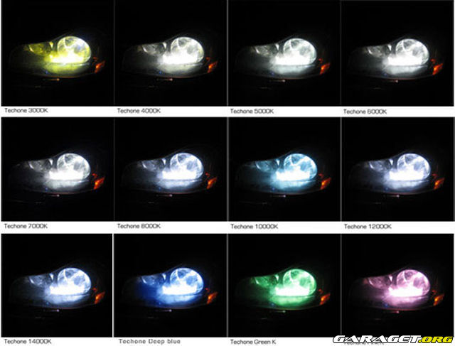

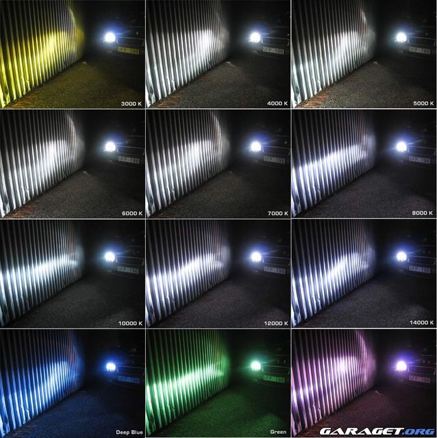

jag har 8000K på min bil å det rekomenderar jag inte, sämre än orginal, så håll dig lågt på färgtemeraturen!
http://www.garaget.org/gallery/archive/4671/225147_byfmte.jpg
Bilder jag "lånat" från Radicast, man får en hum om färgerna, dock måste man tänka på att vid ökad färg sjunker ljusstyrkan!
http://www.garaget.org/gallery/archive/4671/225148_3ua6iv.jpg
