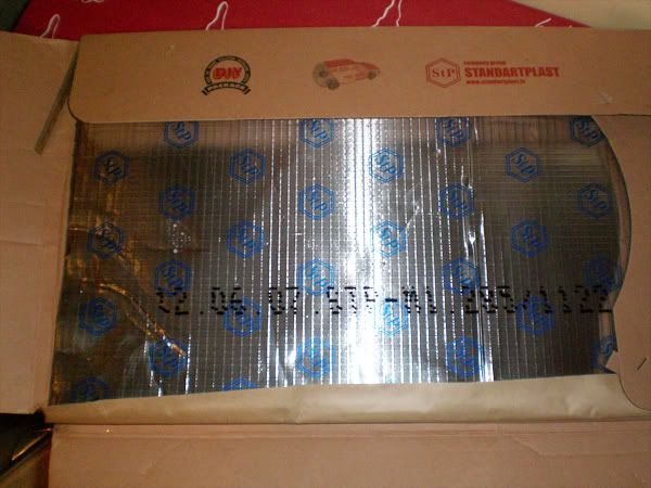

Tror det kvittar vilket man använder. Tror inte en sekund på att dynamat skulle dämpa bättre än vanlig bitumen, snarare tvärt om då jag fått för mig att bitumen är mycket tjockare. Akustiska egenskaper tror jag inte heller så mycket på då det finns så fruktansvärt mycket andra avgörande faktorer i en bil.
Jag använder även STP-mattor, dessa är inte speciellt billiga (kolla hos BRL), anledningen till att jag använde dem var bla att jag fick fint pris på dom, men framför allt så är de så otroligt smidiga att arbeta med, sedan väger de ju inte mycket men det skiter jag i.
