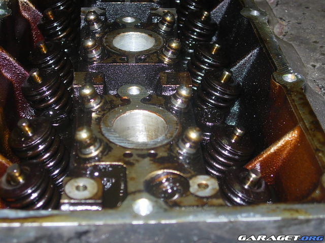

Såhär ser toppen ut. På ena bilden ser man att 2 ventiler ligger längre ner än de andra. Är de då krökta? Verkstaden sa först att 4 var krökta men när jag hämtade tillbaka bilen sa de att 3 var krökta. Vad jag nu förstår så har de absolut inte tagit bort toppen utan bara ventilkåpan. Hur kan man se exakt hur många ventiler som är krökta? Jag har köpt en verktygssats för 2000:- smile och har nu tagit loss grenröret. Måste dock köpa större torx-bits då den största jag fick med är strl 55 roll

Det bästa är att ta bort toppen och vända på den. Då ser du bättre.

du behöver inte få loss insuget för att lyfta toppen. Bara lossa topplocksbultarna och lyft i insugsröret. Dock måste du få bort allt som sitter fast i insuget och toppen.
Ja, dom ventilernna som har mer ihoptryckta fjädrar är krökta. Försök hitta en topp på skroten. Mycket billigare.

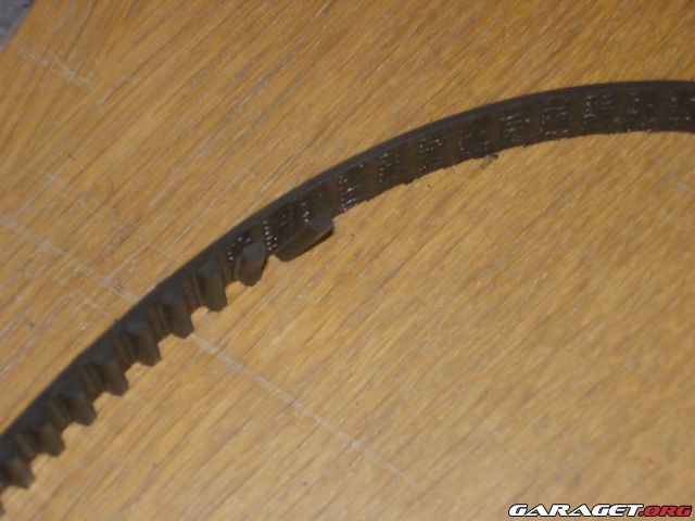

Engolf, remmen gick inte av utan de gummikuggarna som finns på remmen sopades rent (kolla bilden), hur kan det ha blivit så? Bytte på verkstad för 2 år sedan och max 8000mil sen.

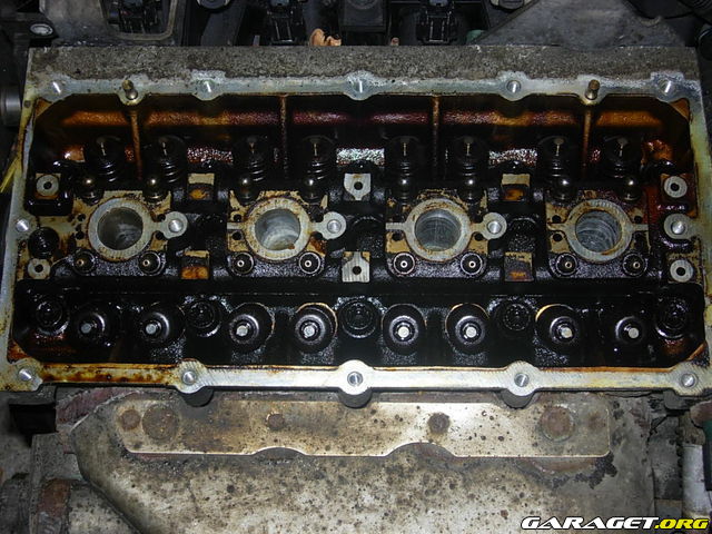

Lägger ut en bild på andra sidan toppen sen och kanske någon kan se vad som blivit skadat.

Hmm...
Verkar som att ett lager har skurit, eller kanske vattenpumpen.
Med tanke på de få oljebyten är det kanske inte så märkligt:(
Du får kolla motorn noga innan du byter topp, försök vrida vevaxeln för hand och kolla så att ingenting sitter fast eller kärvar.
