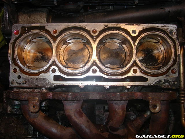

Tjosan, tog en stund att borra bort toppen av topplocksbultarna men det gick smile Lägger med några bilder som ni kanske kan hjälpa mig med att analysera. Första bilden ska föreställa blocket där det rann ner kylarvätska i kolvarna. Ändå tog jag loss nedersta kylarslangen och tömde ut allt som gick. För det ska väl inte komma kylarvätska dit?

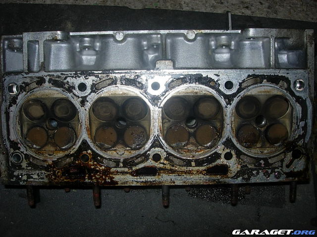

På andra bilden har jag dränerat/torkat bort kylarvätskan. Men jag fick inte bort kylarvätskan från springorna. Ska det ligga kylarvätska där?

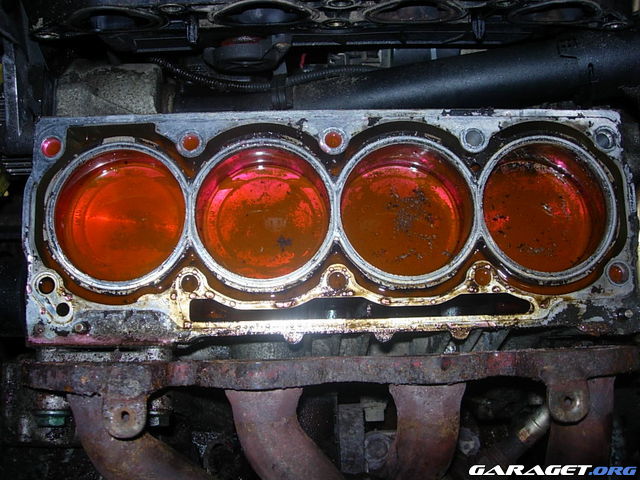

På tredje bilden syns då ventilerna. Det man inte ser att de 2 ventilerna längst till höger på avgassidan är inte stängda, de är självklart krökta. Men på samtliga ventiler på avgassidan ser man att det är någon sorts märken på, är de då förmodligen också krökta då? Ventilerna på insugssidan kan jag inte hitta några märken på, hur kan det komma sig?

Springorna är kylkanalerna, din motor har lösa foder, därför ser de ut så.
Såg ut att vara mycket kylarvätska, men ofta blir det så oavsett hur man gör..
Efter att ha kollat på toppen tycker jag det ser ut som att alla avgasventiler är krokiga, de längst till höger värst och alla andra har iaf tagit i kolvarna..
Har ingen erfarenhet av de topparna, men oftast brukar inte ventilstyrningar tåla sånna där smällar. Mitt tips är att lämna in toppen för kostnadsförslag på någon motorfirma, kollar gärna upp vad en beg. topp kan kosta på bildelsbasen så du vet det.

Imponerande mycket du har gjort hittills:)
Bra att det gick fint med att ta av toppen, nu behöver du bara en fungerande topp.
Medan du ändå håller på kan du ju alltid ta loss de krökta ventilerna och ser hur styrningarna ser ut.
Risken är väldigt stor att de inte klarade sig, men man vet ju egentligen aldrig innan man ser det.
