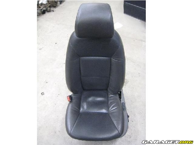

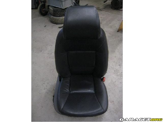

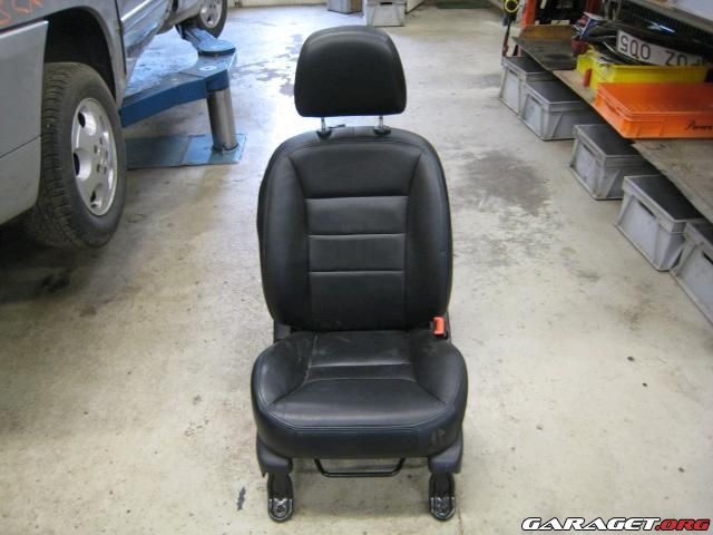

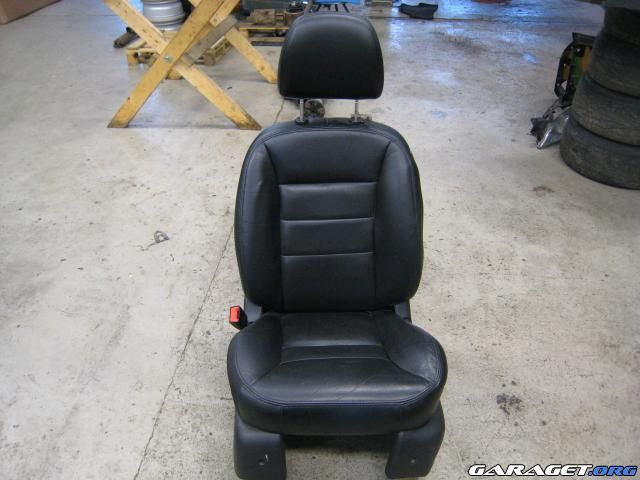

Idag fick jag båda tummarna ur röven och beställde stolarna som jag hittat på bildelsbasen.
Fram blir det stolar från en Saab 9-5 aero -01, elstyrda med fläkt smile Och bak blir det från en 04:as ford maverick.
Hoppas nu att dom går i utan större problem, men med min tur så får jag väl sälja vidare skiten hmm

Hoppas man kommer åka skönt.
Är det nån som har erfarenheter från nån av dom bilarna som kan dela med sig hur stolarna är?
Har för mig att jag läst att Saab brukar ha sköna stolar.

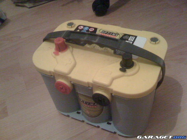

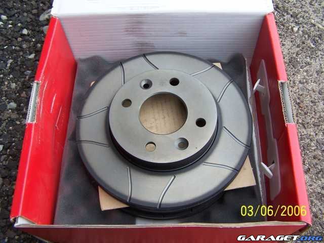

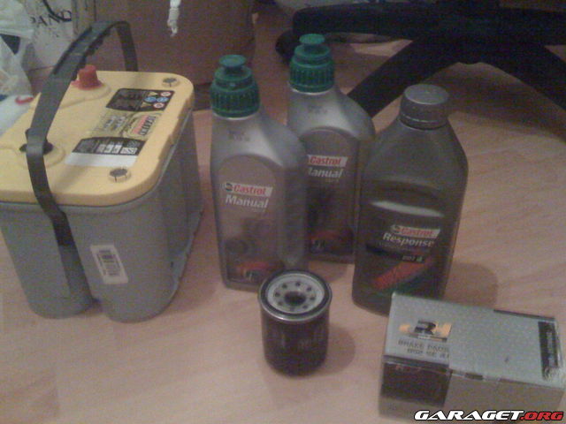

Nu har man varit på laitis och storhandlat lite till galanten.
Blev ett Optima YellowTop U4.2, Brembo MAX slitsade skivor fram, NK solida skivor bak, Roadhouse bromsbelägg fram/bak, handbromsbackar bak med monteringsats, bromsolja, transmissionsolja och ett oljefilter.
Fan va skönt att få sätta på fräscha grejjer smile

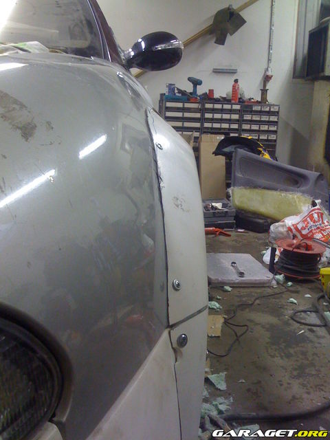

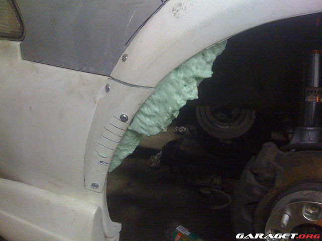

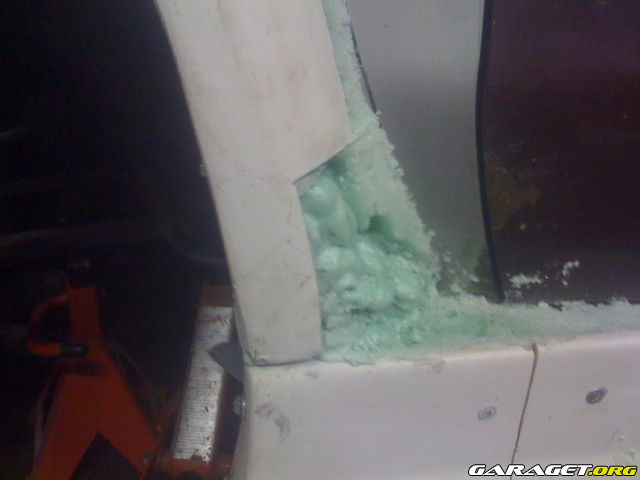

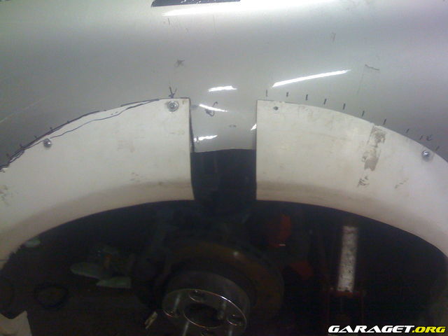

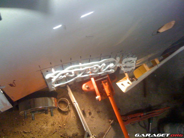

Har varit lite dålig på att uppdatera på senaste tiden. Men det är iofs inget häpnadsväckande som har hänt, det är breddningen som det jobbas på fortfarande.
Observera att inget ni ser är färdigt + att jag bara kör på utan att veta vad jag håller på med tongue
https://www1.garaget.org/gallery/archive/7247/554880_xemy7a.jpg

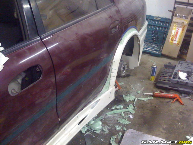

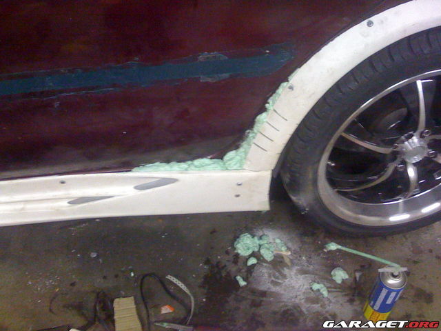

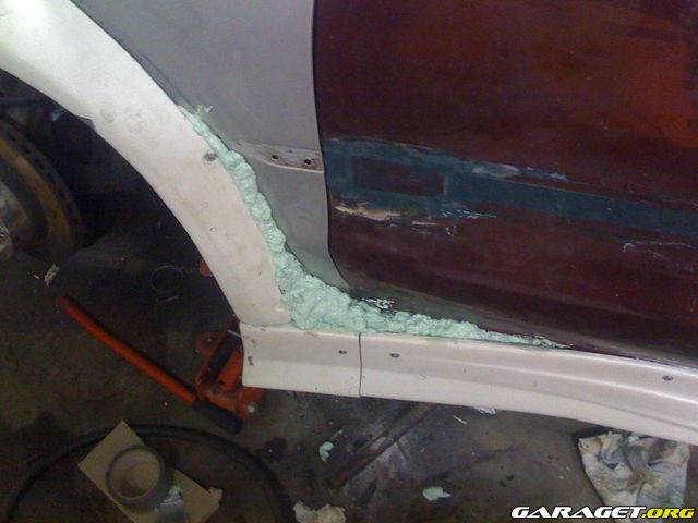

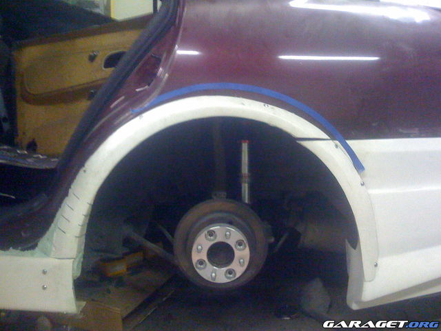

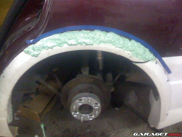

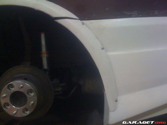

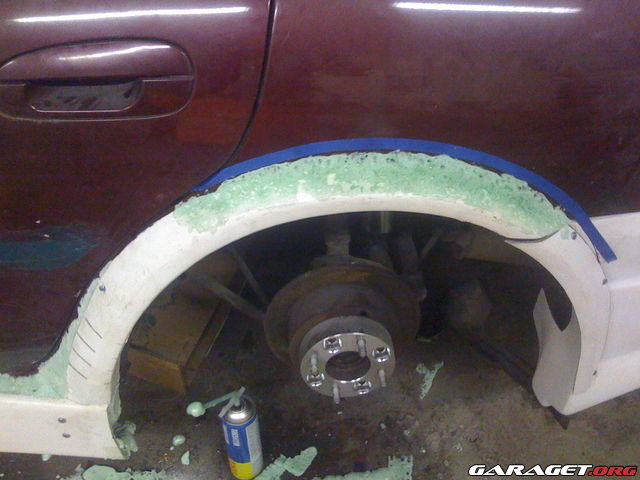

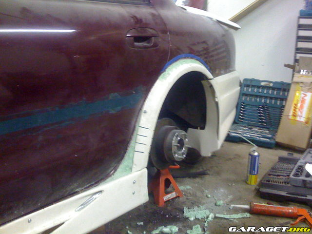

Har limmat fast breddarna.
https://www1.garaget.org/gallery/archive/7247/554882_0xp7s6.jpg

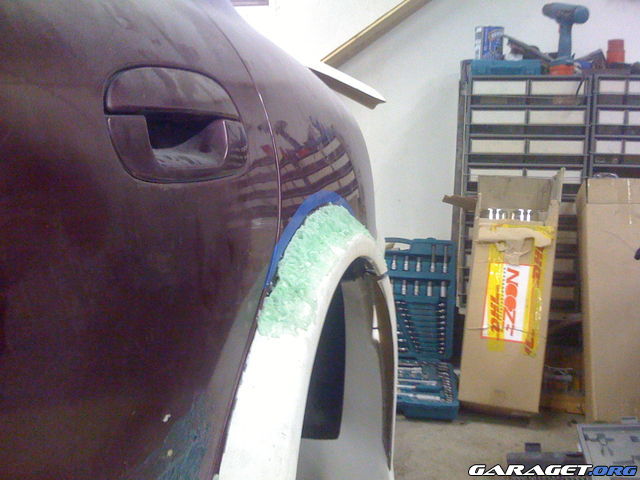

Kört i fogskum så jag har nån grund för plastningen sen, funkade rätt bra att forma det som man vill.
https://www1.garaget.org/gallery/archive/7247/554885_pzo84t.jpg
https://www1.garaget.org/gallery/archive/7247/554888_5ohiwe.jpg
https://www1.garaget.org/gallery/archive/7247/554890_hz7q5e.jpg

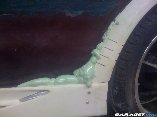

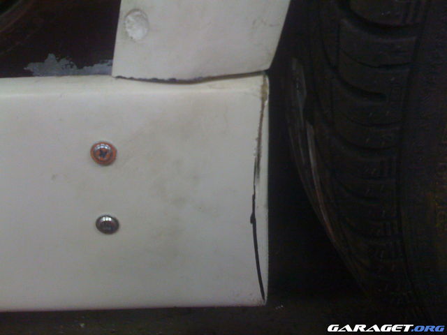

Tog ur lite ur sidkjolen för att inte få en rak kant efter breddarens, som följer hjulhuset.
https://www1.garaget.org/gallery/archive/7247/554892_go1lpf.jpg
https://www1.garaget.org/gallery/archive/7247/554894_wzjshw.jpg
https://www1.garaget.org/gallery/archive/7247/554897_skaq5c.jpg
https://www1.garaget.org/gallery/archive/7247/554898_uhmyp9.jpg

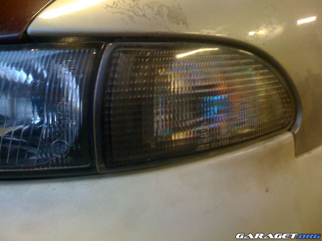

Öppnade ju upp blinkersen förut och tog bort den orangea "koppen", så jag har köpt nya lampor. Ser helt ok ut.
https://www1.garaget.org/gallery/archive/7247/554902_lqq4fe.jpg

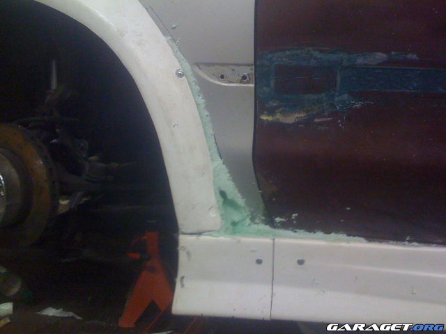

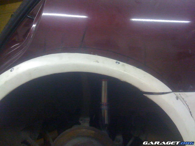

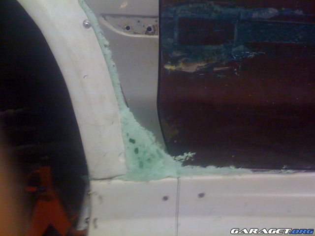

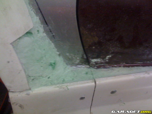

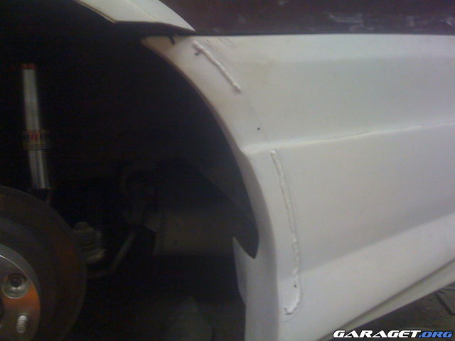

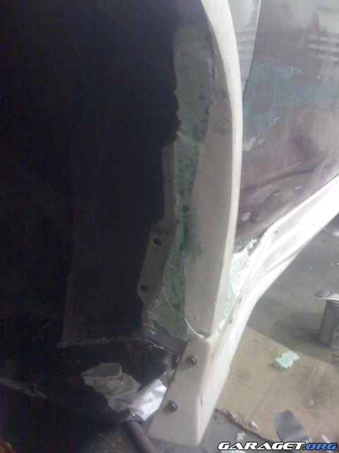

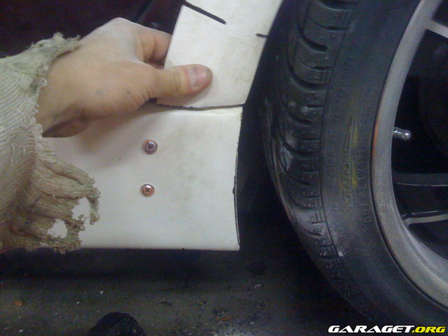

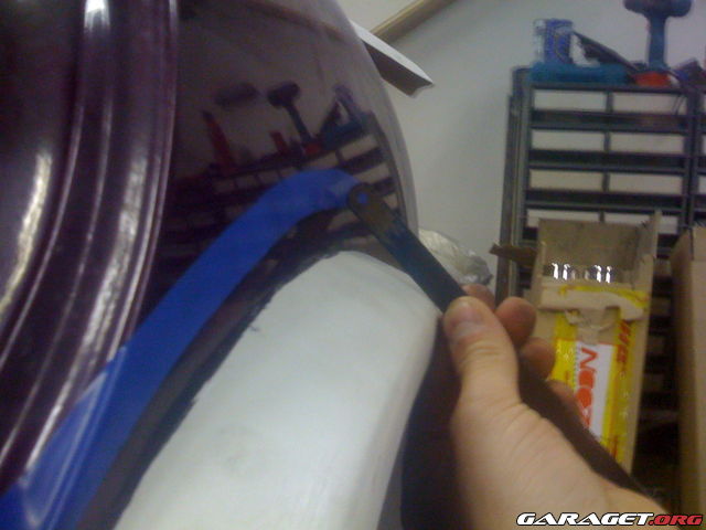

Fick kapa bort lite från breddaren fram för den följde inte breddarens övriga linje och form, fyllde även i ett jättehål i fogskummen som uppenbarades när jag skulle ta bort allt överflöd.
https://www1.garaget.org/gallery/archive/7247/554909_qi6woc.jpg
https://www1.garaget.org/gallery/archive/7247/554910_6njfou.jpg
Ser lite konstigt ut kanske, men det ska plastas å grejjas tills det blir bra sen
https://www1.garaget.org/gallery/archive/7247/554912_0q2ll7.jpg
https://www1.garaget.org/gallery/archive/7247/554913_eyno96.jpg

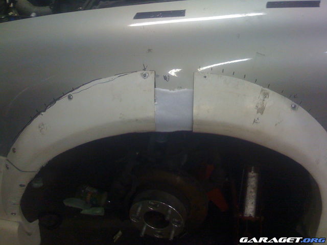

I glappet fram limmade jag fast en fleecetygsbit som sen ska plastas å glasfiberspacklas.

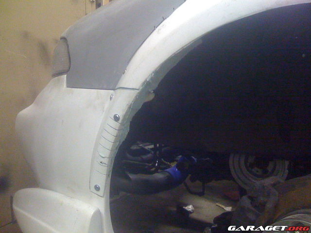

Ska göra lite finare övergång från bakre breddaren mot bilen så det inte blir så tvärt, tror det kommer bli mycket snyggare än att ha det som det är.
https://www1.garaget.org/gallery/archive/7247/554917_k98bci.jpg
Känns lite epastyling att använda fogskum, men funkar det så kvittar det för min del.

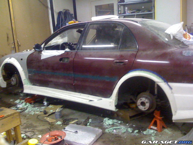

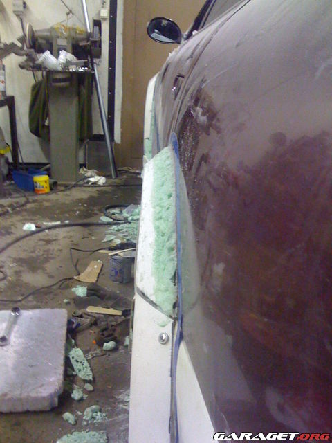

Har varit ner i garaget idag och gjort klart för plastning och spackling.
https://www1.garaget.org/gallery/archive/7247/555483_vphjez.jpg
https://www1.garaget.org/gallery/archive/7247/555484_kquy92.jpg
https://www1.garaget.org/gallery/archive/7247/555485_f7jvu3.jpg
Använde dremeln för att slipa ner fogskummen så man får lite tjocklek på plastningen. Det vore ju kul om det håller ett tag iaf tongue
https://www1.garaget.org/gallery/archive/7247/555487_lvdc6f.jpg
https://www1.garaget.org/gallery/archive/7247/555488_ektfr8.jpg
https://www1.garaget.org/gallery/archive/7247/555489_kiab3b.jpg
https://www1.garaget.org/gallery/archive/7247/555490_9r1l2w.jpg
https://www1.garaget.org/gallery/archive/7247/555492_i716mg.jpg
https://www1.garaget.org/gallery/archive/7247/555493_sdzwf5.jpg
https://www1.garaget.org/gallery/archive/7247/555494_li8i6u.jpg
https://www1.garaget.org/gallery/archive/7247/555495_b86z8f.jpg
https://www1.garaget.org/gallery/archive/7247/555496_awt5c3.jpg
https://www1.garaget.org/gallery/archive/7247/555497_vq23vp.jpg
https://www1.garaget.org/gallery/archive/7247/555498_szo4xa.jpg
https://www1.garaget.org/gallery/archive/7247/555499_mibqdd.jpg
https://www1.garaget.org/gallery/archive/7247/555500_xih0t1.jpg
https://www1.garaget.org/gallery/archive/7247/555501_4qw5hs.jpg
https://www1.garaget.org/gallery/archive/7247/555502_t4zr5p.jpg
https://www1.garaget.org/gallery/archive/7247/555503_ofhdwx.jpg
Jag tycker att det börjar se helt ok ut faktiskt smile Imorrn ska jag ner å börja plasta.
