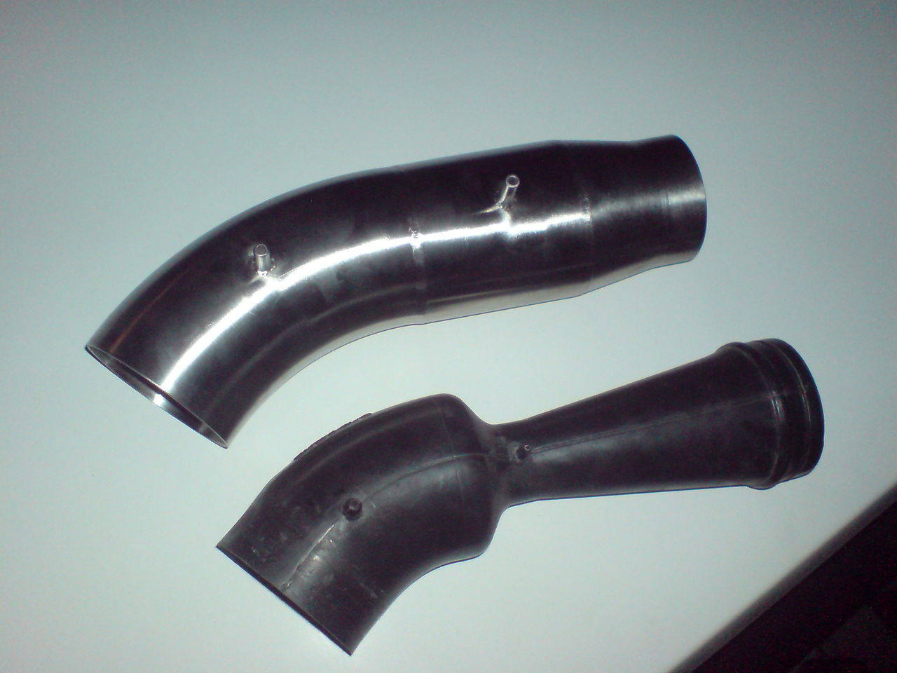

Öppet filter på B230E. Går det att byta ut röret mellan burken å insug?
TIG-svetsare
226 Inlägg
19 februari 2008
Har några kanske enkla frågor angående röret mellan luftburk och insug.
http://koti.mbnet.fi/tuvasa/kuvat/7motti.jpg
Ni som vet hur det ser ut på B230E vet oxå då att där är en avsmalning i själva röret på mitten typ. (syns dåligt på bilden) nere till höger.
Sjävla frågan är ju då om det går att tabort avsmalingen å köra full diameter hela vägen? ca 3"
jag arbetar med att svesta rostfria rör i varierande diameter. tongue  så fixa röret i rosftitt e det enkla. men ska jag behöva göra det med samma avsmalning då eller??
Tacksam för svar!!
MVH// Nicco!
Drive it like you stole it ;)

nää kör du på full storlek, då andas bilen lite bättre

Skulle nog gissa på att det minskar insugsljudet.

Nåja, alla vill väl inte ha högt insugsljud, tror man har svårt att sälja en ny familjebil med försäljningsargumentet att den låter mycket...

hehe sant..  ligger nog något i det du säger...  men du tror inte det gör något om jag bytar till rostfritt 3" hela vägen?
736 Inlägg
19 februari 2008
Nej, det kan jag inte tänka mig. Jag har en B200E i min 240 med öppet filter, och jag har inte den avsmalningen...

Har för att avsmalningen har med den sk "vector"effekten att göra, dvs avsmalningen är till för att öka lufthastigheten och det tackar man ju inte nej till så ta du och behåll det där som det är, det gjorde jag på mina gamla pärla.

Såhär blev det.. har inte prövat det än men får  väl se hur den blir tongue

jag vet itne varför det sitter där men jag vet att slangarna som är anslutna intill avsmalningen inte gör någon som helst nytta. tryckte i en 3" basportsrör i min hela vägen, funkade fint ändå! smile
