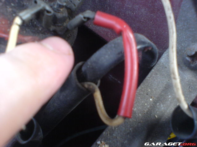

136 Inlägg
28 februari 2008
hej nu ska jag svara dig på hur det ska sitta, den vita ska sitta sitta där mitt finger pekar, sen ska den blåa sitta ihop med den den där blå kontakten, svarta tråden är jord
http://www.garaget.org/gallery/archive/72672/267469_ykdpu7.jpg
till tändboxen

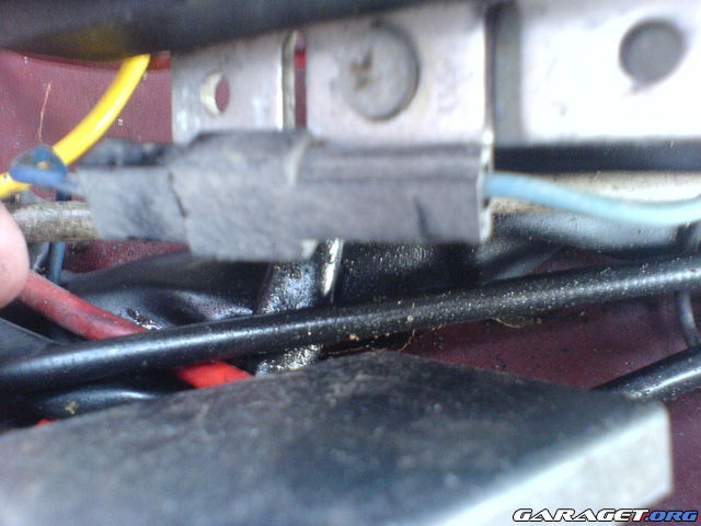

http://www.garaget.org/gallery/archive/72672/267471_q0m2my.jpg
blå kopplinge till tändboxen b21-b23 E / ET

du får inte glömma förkopplingsmotståndet innan tändboxen annars bränner du den ganska fort

jo, men ifall han har ett brytarsystem på bilen idag så sitter det ju inget förkopplinsmotstånd, då gäller det att ha fått tag i ett komplett tändsystem att montera dit.

För årsmodellerna 78-84 så ska det gå en kabel från säkring 11 i säkringsdosan (innan säkringen) till ena sidan på motståndet, på andra sidan av motståndet ska det gå dels en kabel till stift 15 på tändspolen och dels en kabel till stift 16 på startmotorns solenoid.
Allt enligt elschema i Haynes.
