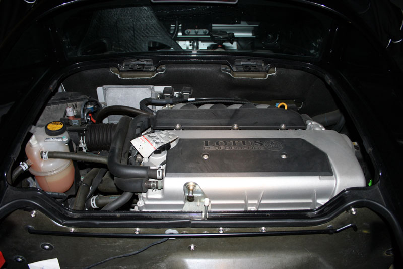

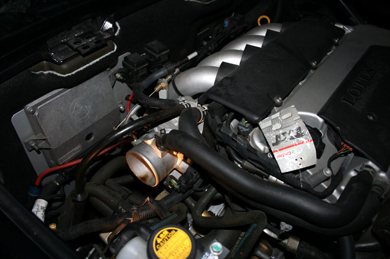

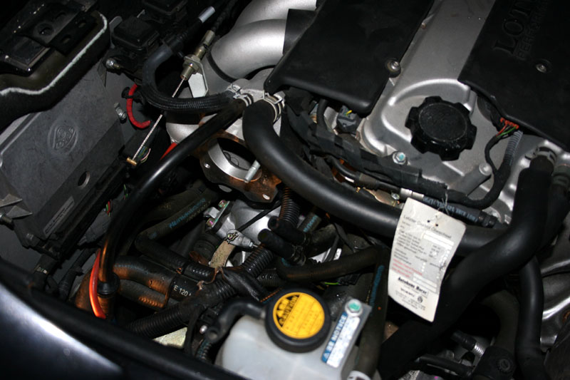

Tyvärr så krävdes en hel del modifikationer tydligen så ser inte federal eliserna inte likadana ut som de europeiska. Kompressorhjulet måste fräsas ner ca 3,5 mm, generatorn fick placeras på annat ställe sen var "Charcoal Canister" rund istället för rektagulärt och fick därför ett eget fäste, buntband. Förhoppningsvis kan motorn startas nu i veckan big_smile
Ett STORT tack till min kompis Paul som var grym med lödkolven och hade mer tyngd att lägga för att få bort#%"%"&"&#-skruvar och muttrar  big_smile
