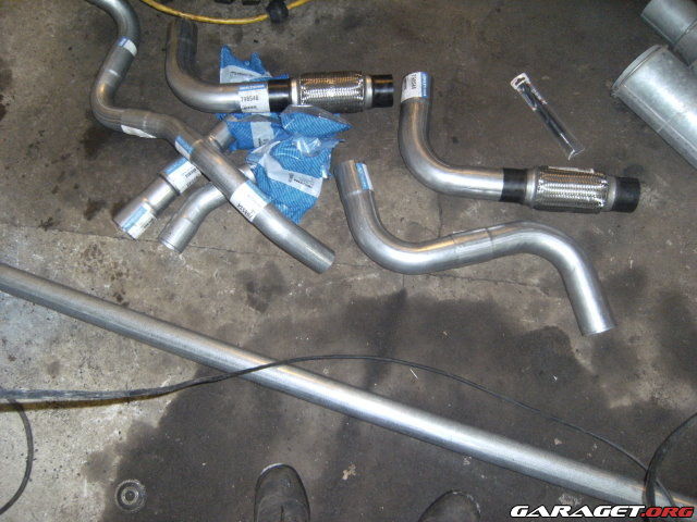

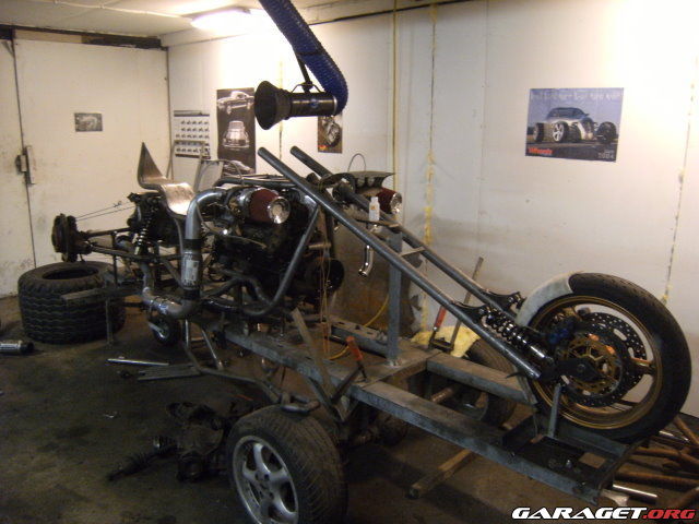

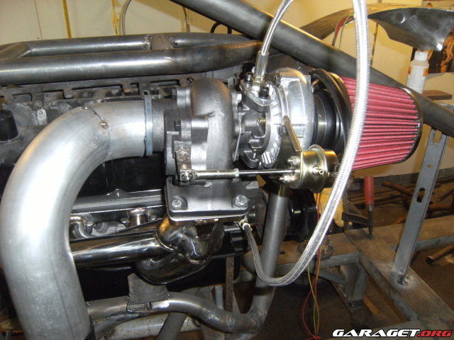

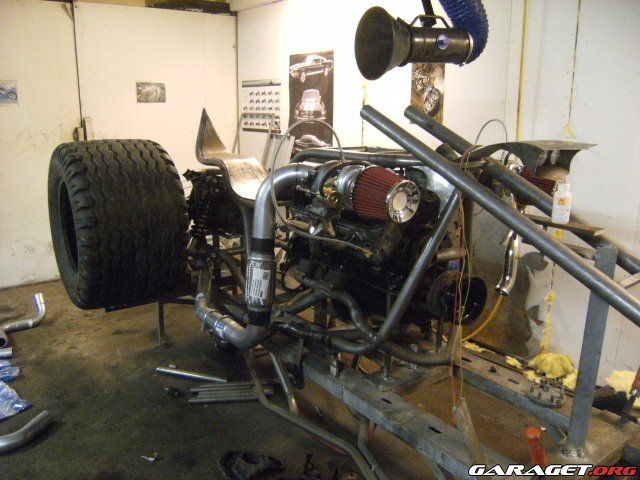

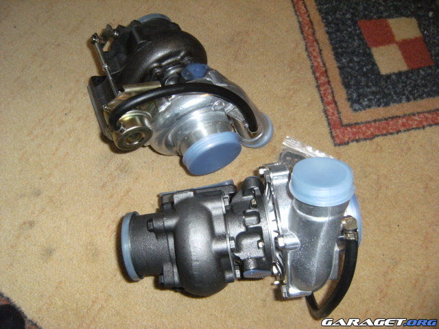

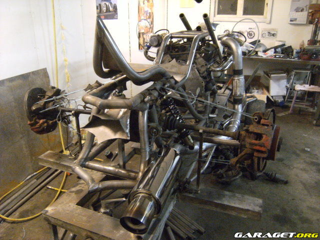

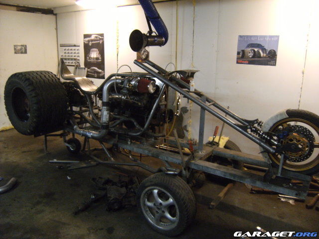

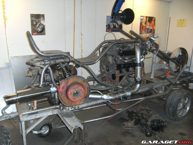

yees idag fick jag mina turbo agg.. så då drog ja o köpte luftfilter och avgasrör och en ljuddämpare beställde en till också..
sen har jag dragit ihop det för o se hur dte kan komma o se ut..

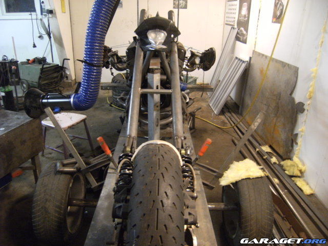

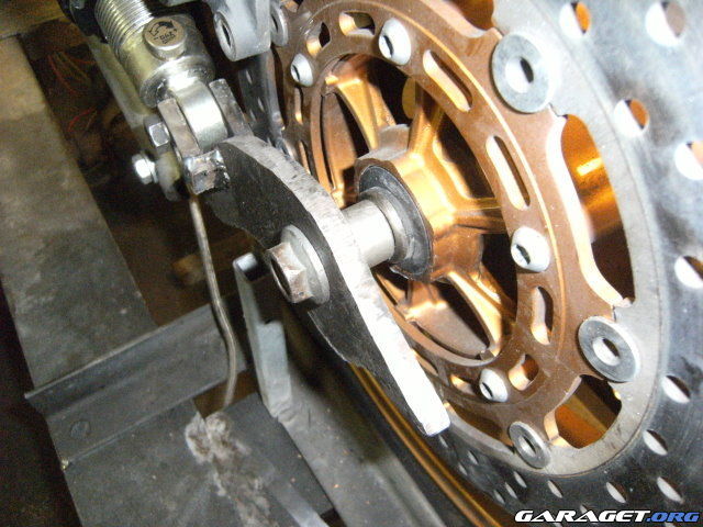

även en bild på framhjulsbulten, borrade upp länkarmarna till 20mm så jag fick i en riktig bult..
även en bild på en endurolampa jag hade liggandes
https://www1.garaget.org/gallery/archive/18526/548801_vs9ops.jpg
endurolampa
https://www1.garaget.org/gallery/archive/18526/548804_28rg0o.jpg
turbo
https://www1.garaget.org/gallery/archive/18526/548805_pfq6y2.jpg
biltema rör
https://www1.garaget.org/gallery/archive/18526/548807_nl8fhl.jpg
https://www1.garaget.org/gallery/archive/18526/548809_bbnys8.jpg
monterat
https://www1.garaget.org/gallery/archive/18526/548810_f6aouq.jpg
https://www1.garaget.org/gallery/archive/18526/548811_2jwcg1.jpg
framhjulsbulten
https://www1.garaget.org/gallery/archive/18526/548813_unjbf8.jpg
https://www1.garaget.org/gallery/archive/18526/548815_zhr09t.jpg
https://www1.garaget.org/gallery/archive/18526/548816_orls85.jpg

nånting jag har funderat lite kring,
hur i hela världen skall framaxeln hålla det enorma trycket som blir? alltså vikten?
155 Inlägg
19 januari 2009
#204
menar du axeln som går igenom framhjulet.? jadu vet inte vad jag ska svara. det går ju räkna på det men har inte gjort det. säger sfro att jag måste det så får jag väl göra det.
annars e det väl bara o hoppas på det bästa haha
mc e livet

Fan va najs! Är det Garett TB0356 aggregat som sitter i äldre 9000? Eller ser jag helt galet? tongue

är inte hajj på turbo aggregat men dessa är kopior av t03/t04 det var ett billigt kitt men de ser ordentliga ut iaf.. det enda felet är att vänstra grenröret e lite snesvetsat funderar på o fixa det..
original ligger den nog på 180hk o så ett satans vrid.. sitter i van på över 2 ton.. jag kanske hamnar på mellan 5-600kg

Men en sak jag har undrat över är hur det går med motor och växellåda, det ser lite tajt ut om du skulle vilja få för dig att ta ur dom, men jag antar att du har tänkt på det eller ?

Ser riktigt bra ut men jag kan hålla med ang framaxeln. Jag har 20mm på min cykel med en navbredd på 110mm roll Visst det är en dh rigg men jag kan tänka mig att det kan ge vika med en v8 på 200pollar +

erichson: tackar så jättemycket.. däck har jag beställt mickey thompson sportsman s/r 29/18.00R15 dom blir cirkus 72 cm höga och 450 breda.. snyggt mönster e det också.
xr3i_: tackar för komplimanger. mycket bra iaktttaget angående motor och växellåda.. det blr ruskigt tajt. har byggt hela hojjen ruskigt tajt och det kommer slå tillbaka på mig sj när jag ska konstruera t.ex insug m,m. om jag inte kapar av rören till motorfästena och monterar några slags skruvbeslag istället så kommer man vara tvungen att skruva ner motorn för att få ut den.. till tråget har jag lämnat ett öppet hål i botten av ramen resten får man lyfta ut åt ena hållet. växellådan kommer jag bli tvungen att lyfta neråt. dvs. jag måste hissa upp bakvagnen och släppa den nedåt.
tror det löser sig på något sätt..
Tenzer: tackar ahh det e klart att det kommer bli endel påfrestningar men får snacka med besiktningsmannen o höra vad han säger om det.
