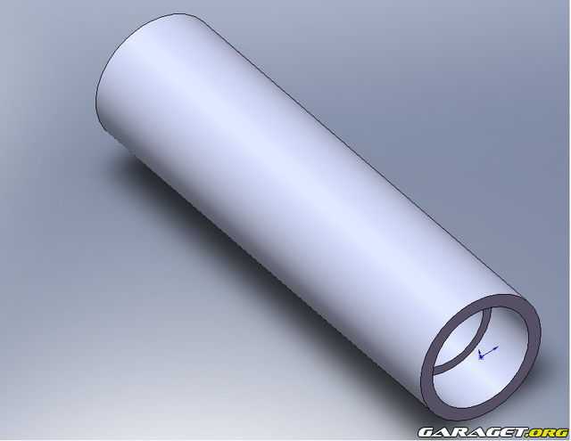

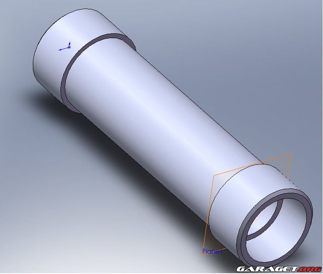

nu har jag ritat med rätt mått.. nu saknas bara någon som vill
SVARVA
åt mig:) please
vilken modell tycker ni om bäst eller har ni andra idéer om hur det ska se ut. kommentera gärna innan jag beställer svarvjobbet. lite krångligt o svarva om det sen;)

Nr 1 tror jag att jag gillar mest... men tycker nog du ska ta den som blir starkast och den som har mest att fästa i ramen om du förstår hur jag menar, med tanke på hur mycket din framgaffel kommer vilja bryta av styrkronan (det där röret menar jag om de nu inte heter strykrona) tongue

Styrhuvud nr1 är ju snyggast, frågan är bara vad som blir starkast då du har en duktig brytvinkel med den gaffeln tongue

Jag har en svarv..cool
Va e de för material du vill ha det gjort i?
mått?
dock så e jag bajsfärsk på de men ska se om farsan vill ge en liten lektion wink

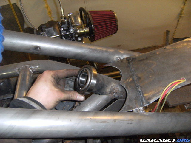

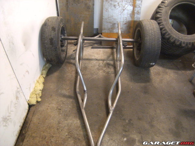

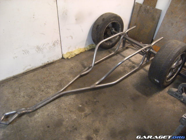

idag jiggade jag upp hjulen på kärran tanken är att jag ska bygga den så att jag kan ha en takbox på den skulle nog bli najs..o så en bild på ett av lagrerna. där ser man tydligt hur mycket grövre det riktiga styrhuvudet blir:)
har mätt hojjen me.. den är i nuläget 3,70 lång och 1,40 bred från bromsskiva till bromsskiva..

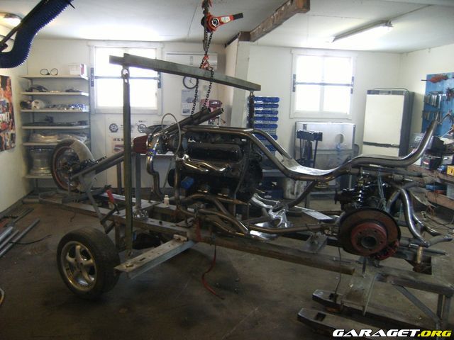

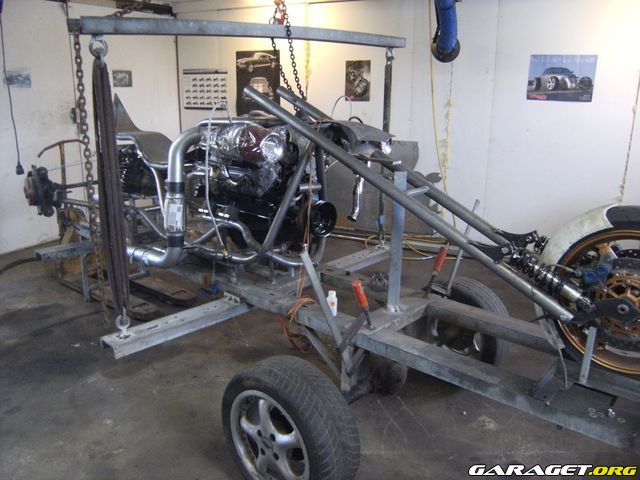

har inte hänt mycket på sistone men en dag fick jag iaf ett ryck och städade verkstaden ordentligt(mycket välbrhövligt) därefter byggde jag en lyftanordning så at jag kan flytta triken i verkstaden. mycket smidigt, vilket gör att jag nu får in en bil också..

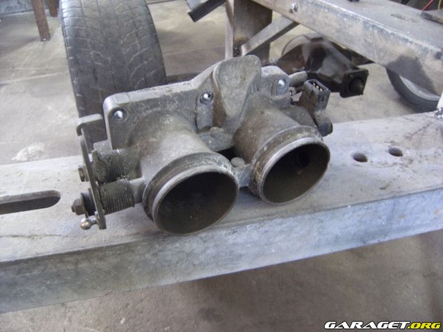

kom också på att jag hade detta spjällhuset liggandes ifrån en ford scorpio v6. borde ju kunna fungera:)

spjällhus

lyftannordning
https://www1.garaget.org/gallery/archive/18526/584081_ob1nni.jpg
funkade kanon

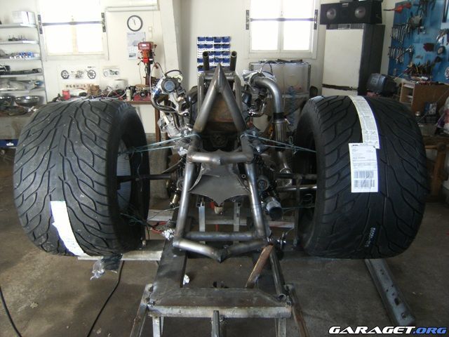

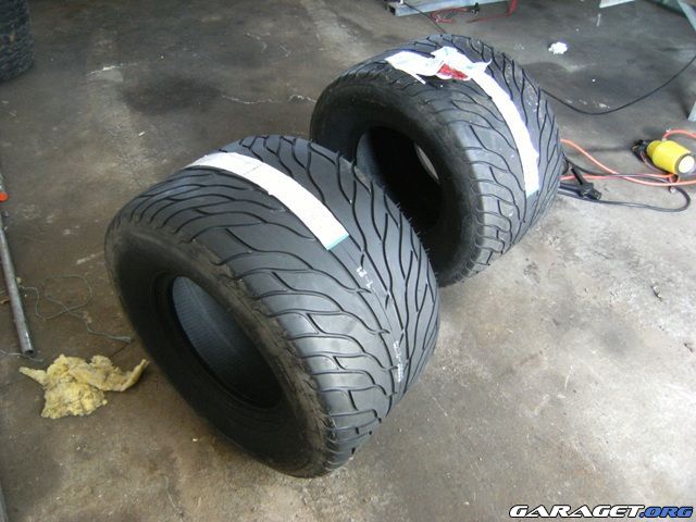

idag kom då äntligen mina däck som jag väntat på. kan bli riktigt coolt dedär. nu måste jag bara kränga på dem också. får se om min farbrors maskin klarar av dem.
https://www1.garaget.org/gallery/archive/18526/604455_06wl9j.jpg
jippi
https://www1.garaget.org/gallery/archive/18526/604456_vy629n.jpg
brett

ser ballt ut må ja säga

tackar.
UPDATERING: Krängde på fälgarna för hand de var så pass mjuka o fina så det var skitenkelt.
