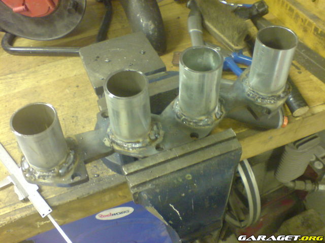

Blev inte så mycket gjort idag men ja började svetsa lite på grenröret, imorn så börjar ja väl på kolektorn smile
https://www1.garaget.org/gallery/archive/61540/294269_fpfjzf.jpg
Bild när de är svetsat. Inte de snyggaste men de duger tongue

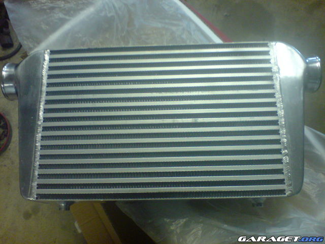

https://www1.garaget.org/gallery/archive/61540/299990_yv0laf.jpg
Fick intercoolern i fredas smile

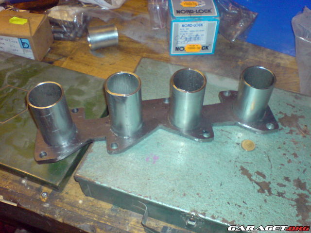

https://www1.garaget.org/gallery/archive/61540/299991_4wazql.jpg

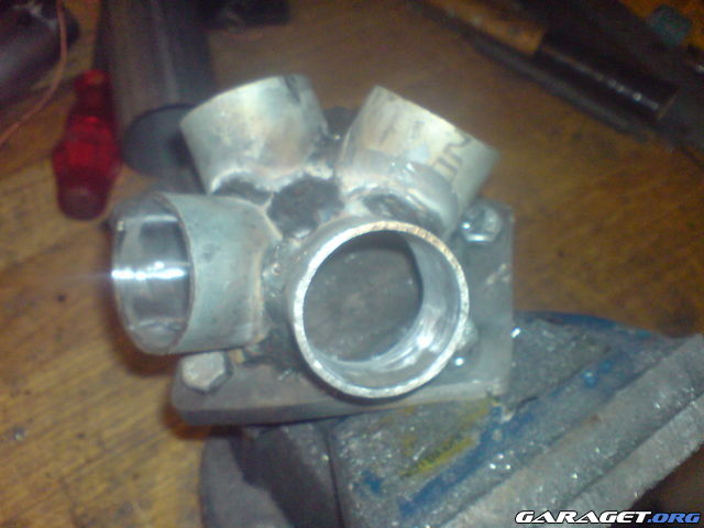

Kollektorn färdig svetsad

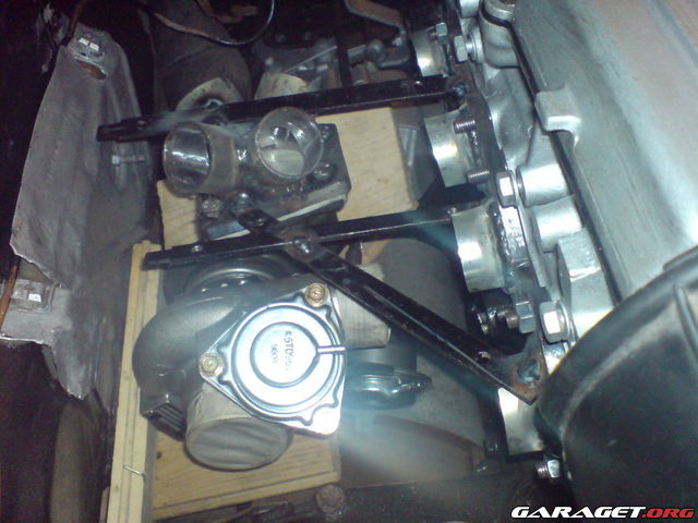

https://www1.garaget.org/gallery/archive/61540/299992_fuatmk.jpg

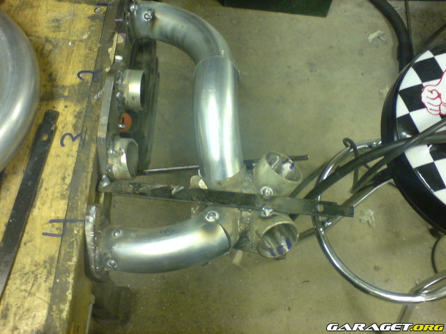

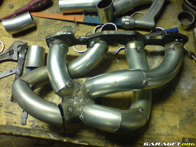

Turbon fast svetsad för att se hur ja skulle dra rören
https://www1.garaget.org/gallery/archive/61540/299993_aqob38.jpg
Punktat fast rör till ettan o fyran smile
https://www1.garaget.org/gallery/archive/61540/299994_4hb6mj.jpg
Såhär blev de:) kanske inte jätte effektivt men de fick inte plats på ngt annat sätt.

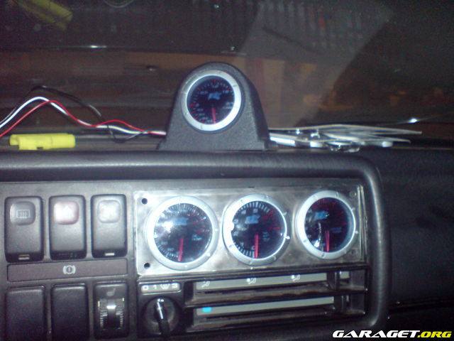

Fick mätare i onsdas så de blev montering direkt smile
https://www1.garaget.org/gallery/archive/61540/311549_5w3vaf.jpg

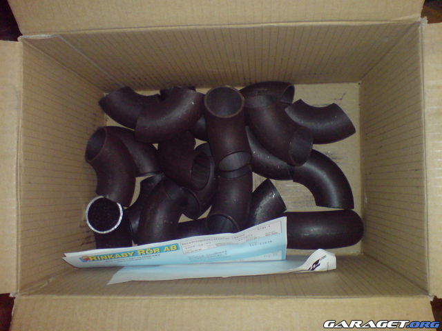

Köpt nya rör te grenröret. Ska bygga nytt för de gammla blev ju inte så bra o turbon kom helt fel.
