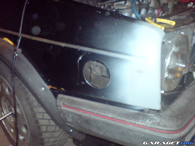

https://www1.garaget.org/gallery/archive/61540/370353_6ufj9l.jpg
Borra ett lufthål i skärmen igår tongue

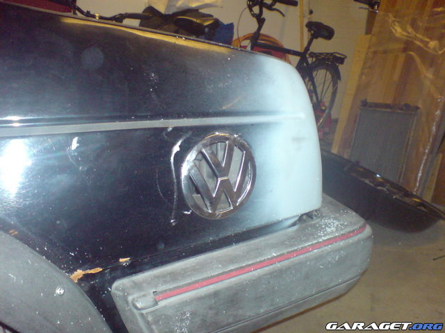

https://www1.garaget.org/gallery/archive/61540/370355_8ay1ig.jpg
Såhär blev resultatet smile Fränt va?? wink

Lundberg_ skrev:
http://www1.garaget.org/gallery/archive/61540/370353_6ufj9l.jpg
http://www1.garaget.org/gallery/archive/61540/370355_8ay1ig.jpg
Najs med vw märke där:D men vad skall du ha innanför?. filter?.  skulle satt nått som lyser bakom också.
Provstartat än?tongue

391 Inlägg
10 juni 2008
thell_gti skrev:
Luftbuken sitter precis innanför, ska bara fixa en liten vägg så luften tar sej dit o inte bara förbi. Provstart har ja inte riktigt hunnit än eftersom de e lite så pyssel kvar.
