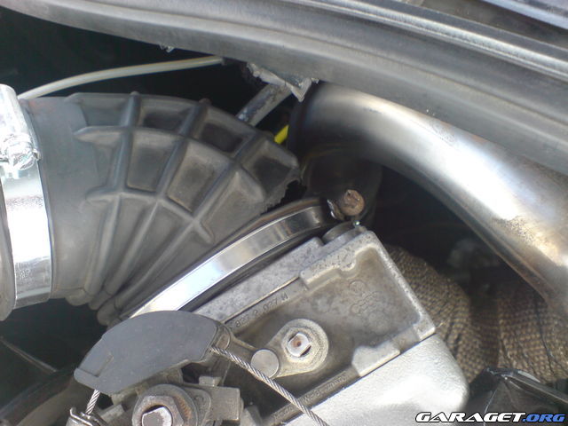

Tack för tipsen smile motorn ska rivas i vinter o då ska de i nya kolvar, stakar o kamaxlar smile Sen blir de nog ett riktigt sprut oxå så man kan få motorn optilmalt inställd tongue Har hittat ett "litet" annat fel oxå som kan ha ngt med hur motorn beter sig tongue
https://www1.garaget.org/gallery/archive/61540/423605_qbagln.jpg
Tänk er att motor gick med detta hålet tongue
