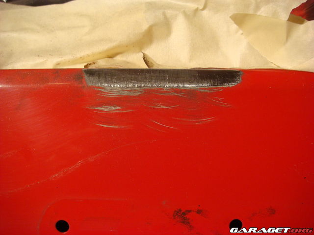

Rostlagningen bak:
Började med att ta bort all rost med grovrengörare.
https://www1.garaget.org/gallery/archive/51762/276443_u4osrt.jpg
Efter det så la jag på rostskyddsprimer som sedan våt-slipades ner tills det blev bra.

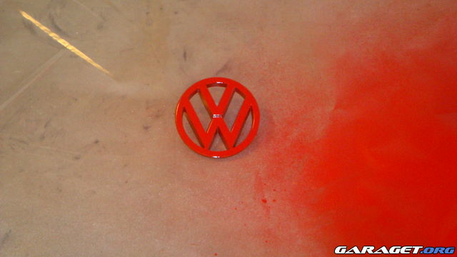

Jag hade även tid att lacka om VW-märket bak. Det var grått eftersom all krom från det hade försvunnit.
https://www1.garaget.org/gallery/archive/51762/281115_8nqlac.jpg
