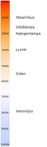

Gulmun skrev:
En standard halogenlampa ligger runt 3000K och en "blå" halogen runt 5000K så man kommer aldrig nära äkta xenon. Absolut inte nära intensiteten som äkta xenon har, så mörkerkörning blir lite svårare med "blålampor".
Standardmonterat xenon är 4300K på ALLA bilar, dagsljus är ca 6000K och uppfattas ju egentligen inte som blåaktigt.
4300K är krämvit, allt som uppfattas som blått är brytnings fel i linsen på bilen...

Ok, det köper jag. Men det är ganska lätt att urskilja xenon & halogen. Finns ju extremare xenonlampor att klämma dit för att få "tokblått". Exempelvis den typen förespråkad nedan.
http://i281.photobucket.com/albums/kk204/gulmun/Ljusfrg_Kelvingrader.jpg
