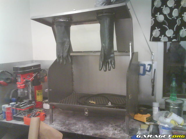

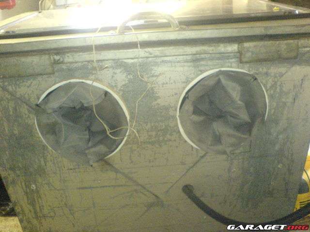

Nya bilder från ikväll
https://www1.garaget.org/gallery/archive/64044/352023_hcfvv5.jpg
nybytta slangar .. var tvungen att testa smile
https://www1.garaget.org/gallery/archive/64044/352024_pm5tex.jpg
så vart det med träringarna och hadnskarna
Man måste ha humor
427 Inlägg
21 maj 2008
Så jäkla ballt! Billigt också jämfört med ett nytt. Kanske man ska bygga ett sånt själv!

jo kan ju rekomendera att bygga eget.. ( egna mått osv. ) och även jävligt roligt att göra

Måste vara hur skönt som hällst att ha ett etget skåp, och kunna blästa just sånna saker som topplock och liknande..
Snyggt bygge! smile

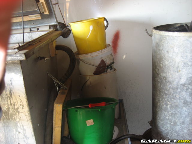

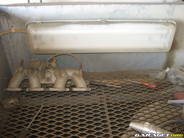

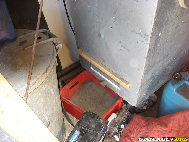

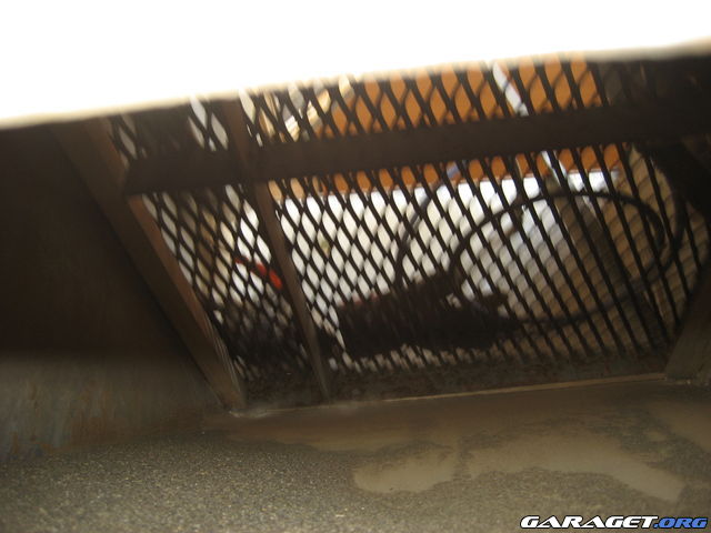

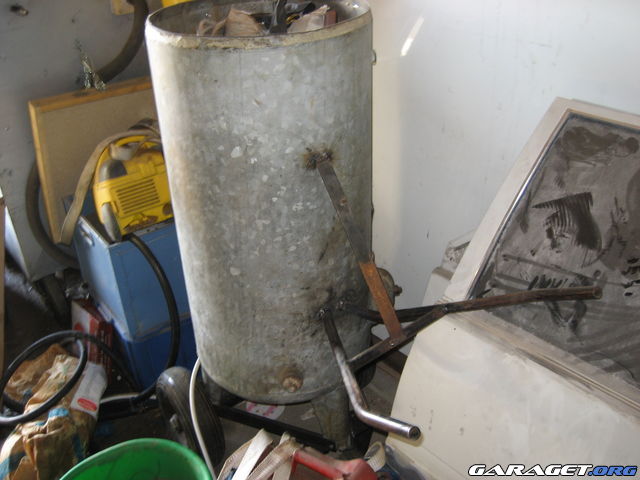

ja tongue updaten ni väntat på tongue
https://www1.garaget.org/gallery/archive/64044/618135_wxsvjx.jpg
Lyset
https://www1.garaget.org/gallery/archive/64044/618138_fyycf3.jpg
sand luckan
https://www1.garaget.org/gallery/archive/64044/618141_idz65f.jpg
Closeup tongue
https://www1.garaget.org/gallery/archive/64044/618154_gmvjho.jpg

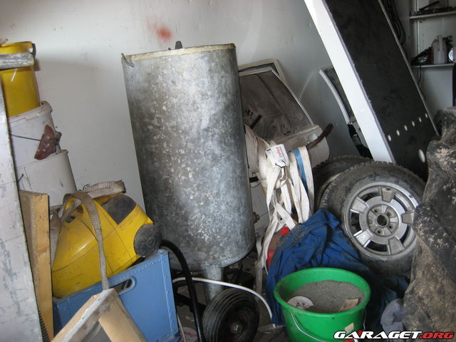

handsilad sand tongue ( + hydrofonen till vänster 150liter och 2 backar under gröna hinken på 50 liter vardera tongue
https://www1.garaget.org/gallery/archive/64044/618158_ljkyvc.jpg
Hydrofonen som fått ett par hjul och handtag och slangkoppling för att kunna blästra större grejjor utomhus ( " mobil blästring" ) tongue

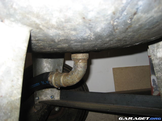

Slangkopplingen på hydrofonen

nice, fråga bara är det verkligen så bra med husvangsfönster iochmed att det är gjort av plast?
Fungerar fint fint.. tror det inte finns så mycket bättre än plast.. fö rglas spircker ju bara tongue och det är dubbelplast i husvagnsfönster

Kan även avslöja att det du talar om är en hydrofor, lite skillnad faktiskt tongue
236 Inlägg
12 april 2009
det kanske heter hydrofor tongue tack , nu lärde jag mig något nytt.. ialafall " en vattenbehållare"
