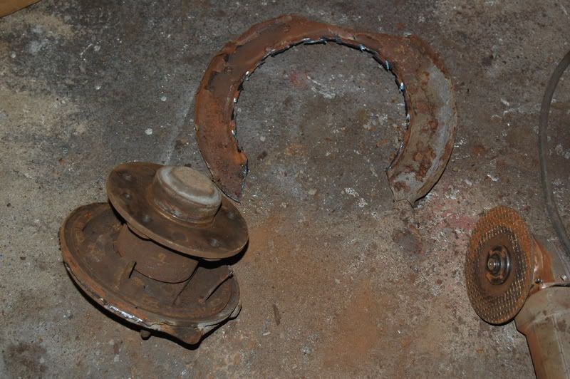

Pappa kom idag med ett par gratis bak nav med skivor o ok:p
Dom såg förjävliga ut verkligen!!! Fick lust att kasta dom när jag såg dom:mad:
vi får se om jag får ordning på dom:rolleyes:
http://i24.photobucket.com/albums/c25/jockeb/GSI/DSC_0002-12.jpg
Nu ser det ut så här... slipad skiva och har kapat bort plåten som skyddar skivan. JO!! jag vet att fjädern till handbromsen är fäst i den men det blir en ny lösning där...

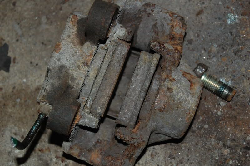

Fick med fina reservbelägg:D (kommer att använda original oken.!)
http://i24.photobucket.com/albums/c25/jockeb/GSI/DSC_0004-12.jpg

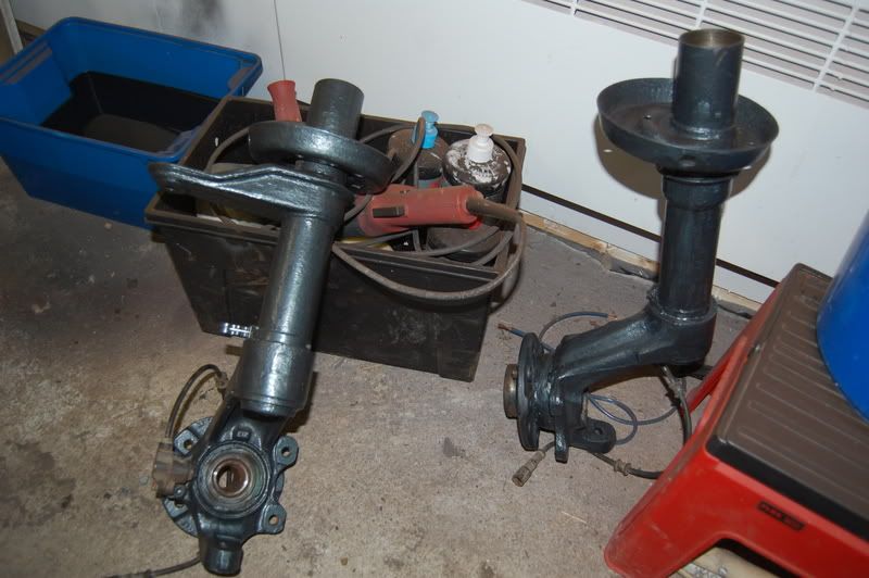

Fjäderbenen..... Ska klarlackas:P (lättare att hålla rent)

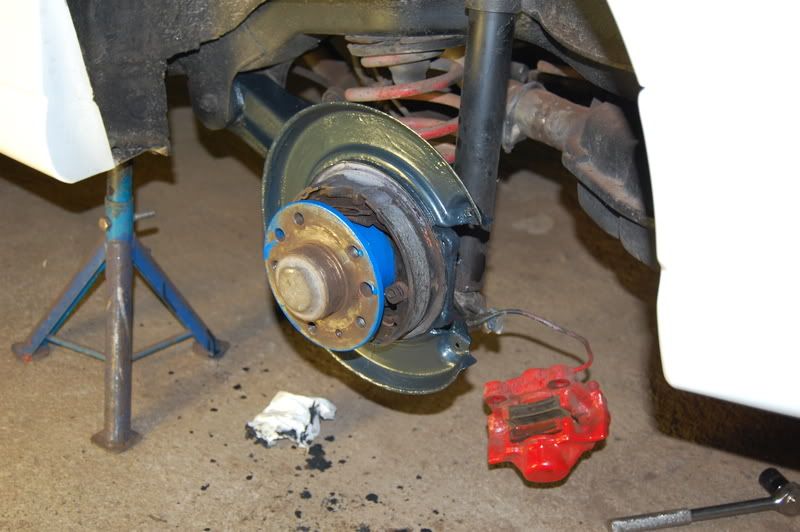

Har nu knackat lös den rostiga bromsskölden för att istället använda bromssköldarna och handbromsen som sitter på Gsi:n

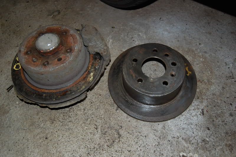

Lossat andra sidans delar, inte lite rostiga.... man undrar ju hur bilen dom satt på såg ut??
http://i24.photobucket.com/albums/c25/jockeb/GSI/DSC_0001-13.jpg

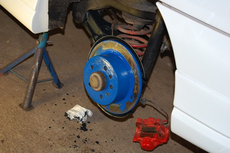

Dåså då var delarna bak jag behöver rostfria och fått ett lager färg (blir blå på nästa varv)
http://i24.photobucket.com/albums/c25/jockeb/GSI/DSC_0002-13.jpg

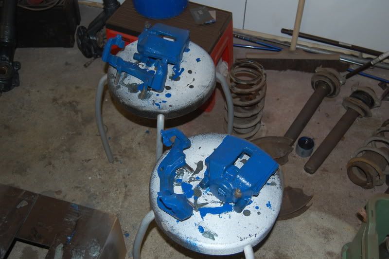

Då var dessa prylar lackade o klara:)
http://i24.photobucket.com/albums/c25/jockeb/GSI/DSC_0001-14.jpg
http://i24.photobucket.com/albums/c25/jockeb/GSI/DSC_0002-14.jpg

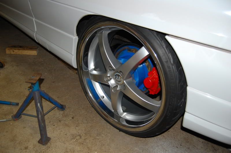

Här har jag knackat loss Gsi:ns bromssköld och monterat den på Saab navet och börjat montera tillbaka tongue
http://i24.photobucket.com/albums/c25/jockeb/GSI/DSC_0003-14.jpg
Och nu är ett hjul konverterat till 5/110:p Jo oket ska också lackas!!
http://i24.photobucket.com/albums/c25/jockeb/GSI/DSC_0004-13.jpg
