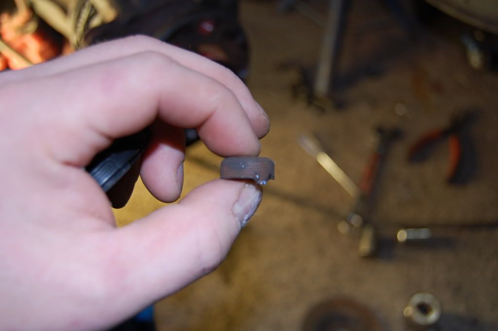

hur f**n fick du bort knoppen?
toknajs bil !!
Våld!!!  den är limmad....
ahaa men e det inte risk att man vrider sönder nåt stag lr liknande? e det bara ta i och vrida typ?
kapa den på mitten med en kniv annars;)

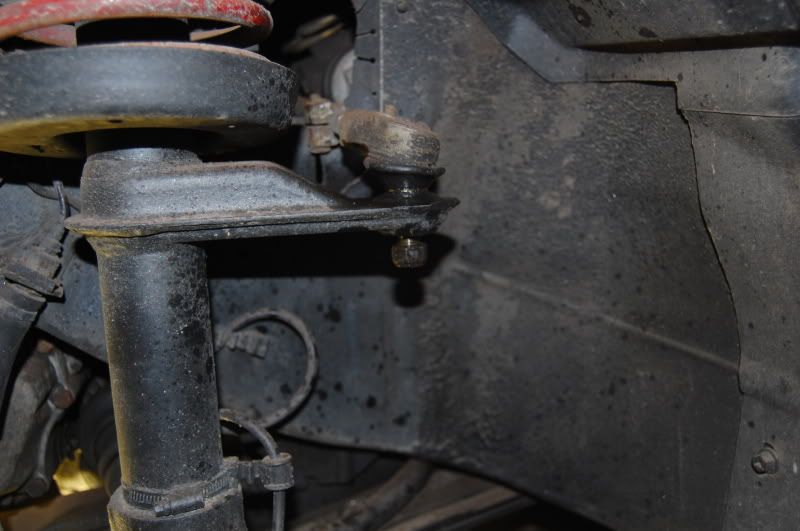

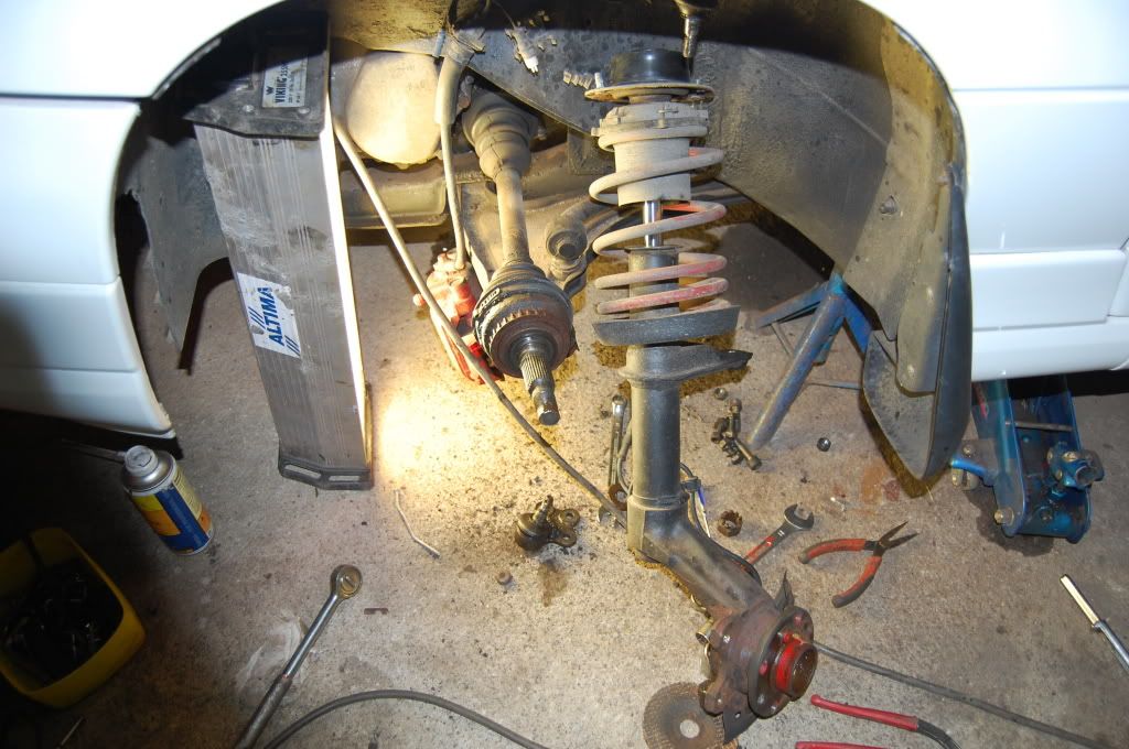

Då har man börjat fram.... har fotat mycket efter önskemål:)

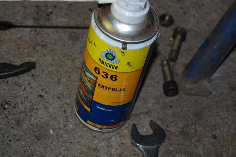

Skaffa en bra krypolja och spraya som en galning på allt som ska loss
http://i24.photobucket.com/albums/c25/jockeb/GSI/DSC_0007-10.jpg
Lossa styrstagsmuttern, låt muttern sitta kvar lägst ut så du kan banka på den.
http://i24.photobucket.com/albums/c25/jockeb/GSI/DSC_0001-15.jpg

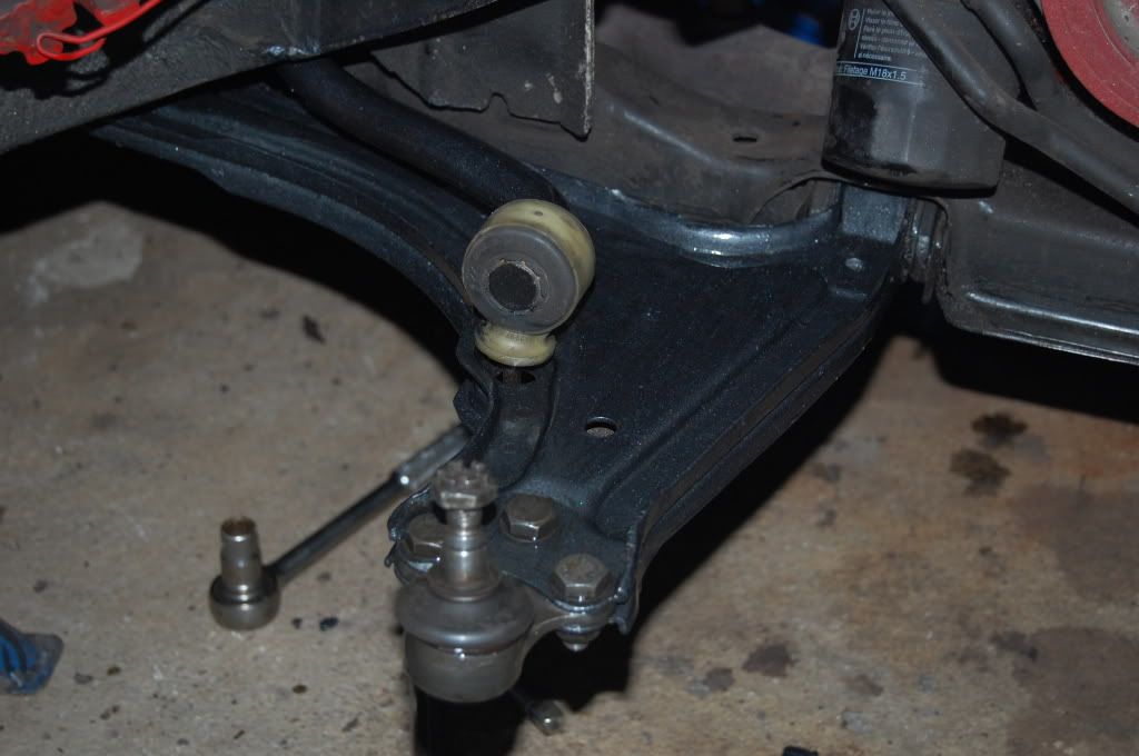

Lossa muttern till bärarmen
http://i24.photobucket.com/albums/c25/jockeb/GSI/DSC_0003-15.jpg
Plocka loss oket så du får bättre med plats att jobba
http://i24.photobucket.com/albums/c25/jockeb/GSI/DSC_0004-14.jpg

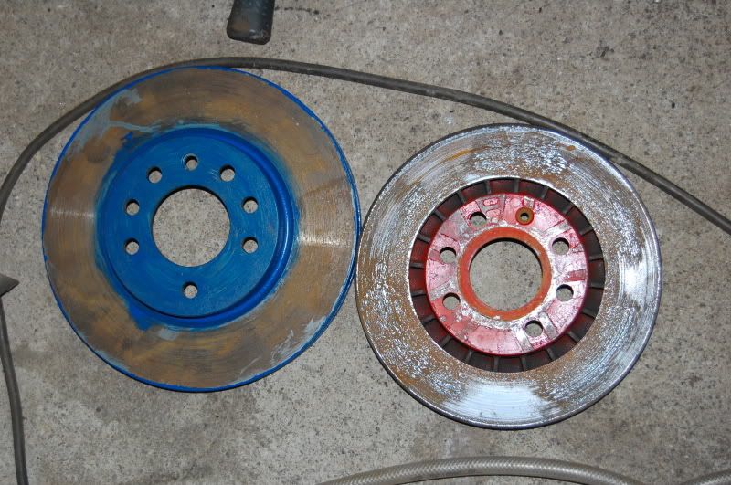

Lossa skivan också
http://i24.photobucket.com/albums/c25/jockeb/GSI/DSC_0005-12.jpg
Jämför den med en större skiva i detta fall 284mm:p
http://i24.photobucket.com/albums/c25/jockeb/GSI/DSC_0006-11.jpg

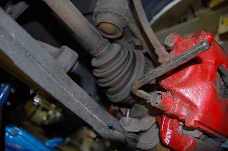

Banka loss bulten till styrstagen (låt oljan verka ett tag först)
http://i24.photobucket.com/albums/c25/jockeb/GSI/DSC_0008-7.jpg

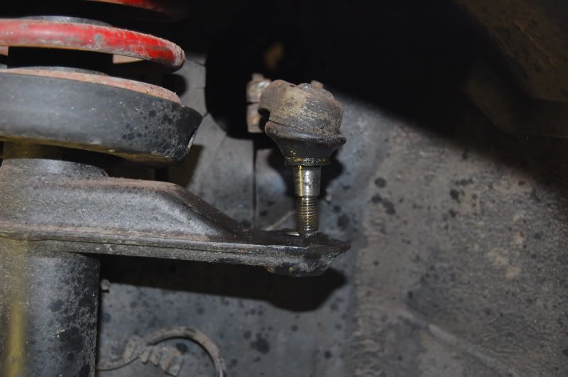

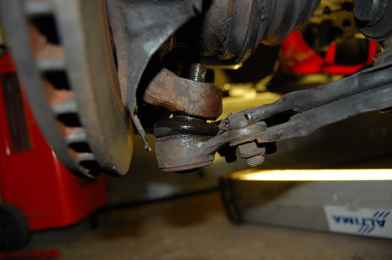

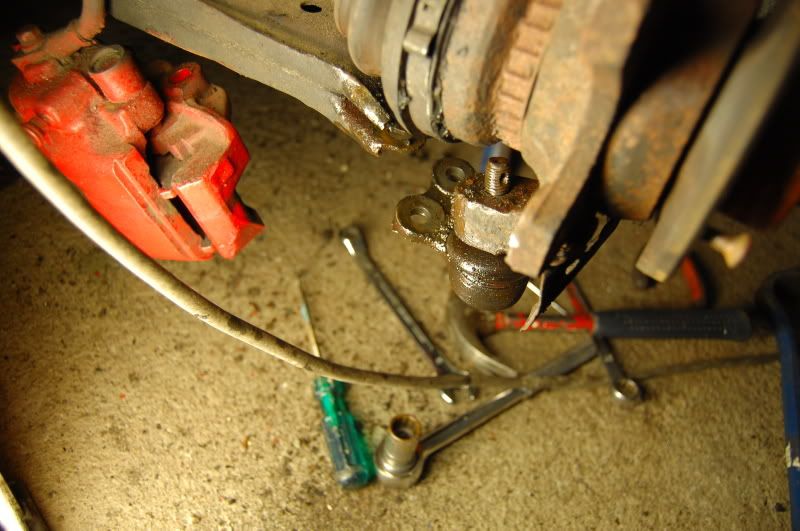

Bulten till bärarmen ville inte loss så jag tog loss hela spindelleden isället (lossar den senare)
http://i24.photobucket.com/albums/c25/jockeb/GSI/DSC_0009-7.jpg

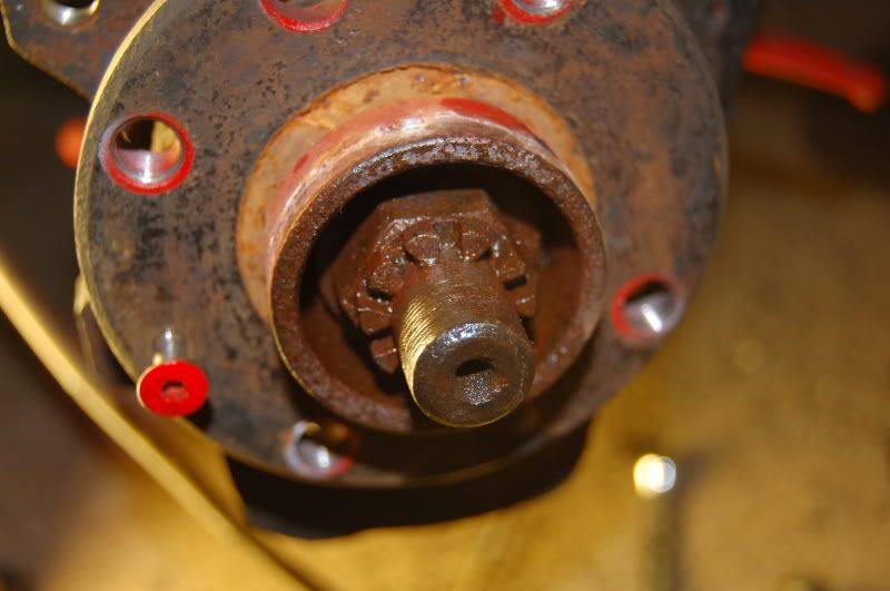

Centrumbulten står på tur... dock så måste jag skaffa en ljupare hylsa först.
http://i24.photobucket.com/albums/c25/jockeb/GSI/DSC_0010-6.jpg

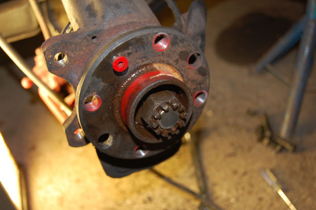

Kapade axeln en liten bit. Då gick det bra med en vanlig 30mm hylsa.
http://i150.photobucket.com/albums/s107/jockeb74/DSC_0001-6.jpg
Lossa muttern och låt den sitta kvar längst ut så du kan banka lite på den för att lossa axeln.
http://i150.photobucket.com/albums/s107/jockeb74/DSC_0002-4.jpg

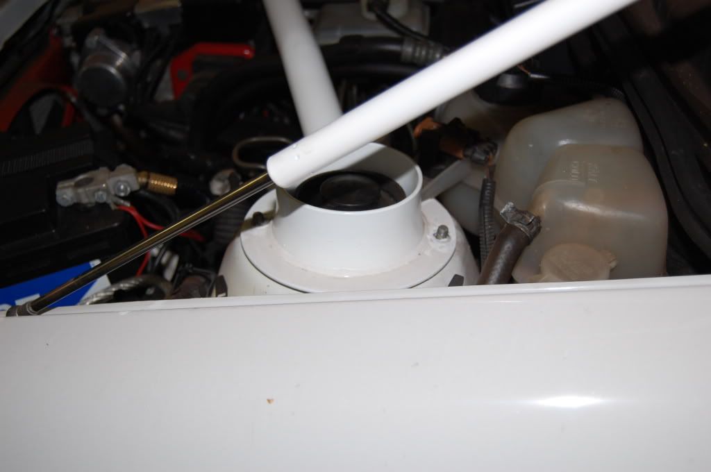

Lossa M8 muttrarna uppe på fjädertornen.
http://i150.photobucket.com/albums/s107/jockeb74/DSC_0003-6.jpg
Lossa kabeln till ABS givaren
http://i150.photobucket.com/albums/s107/jockeb74/DSC_0004-4.jpg
Sen är det bara att lossa på drivaxeln och ta ner fjäderbenet.
http://i150.photobucket.com/albums/s107/jockeb74/DSC_0005-2.jpg

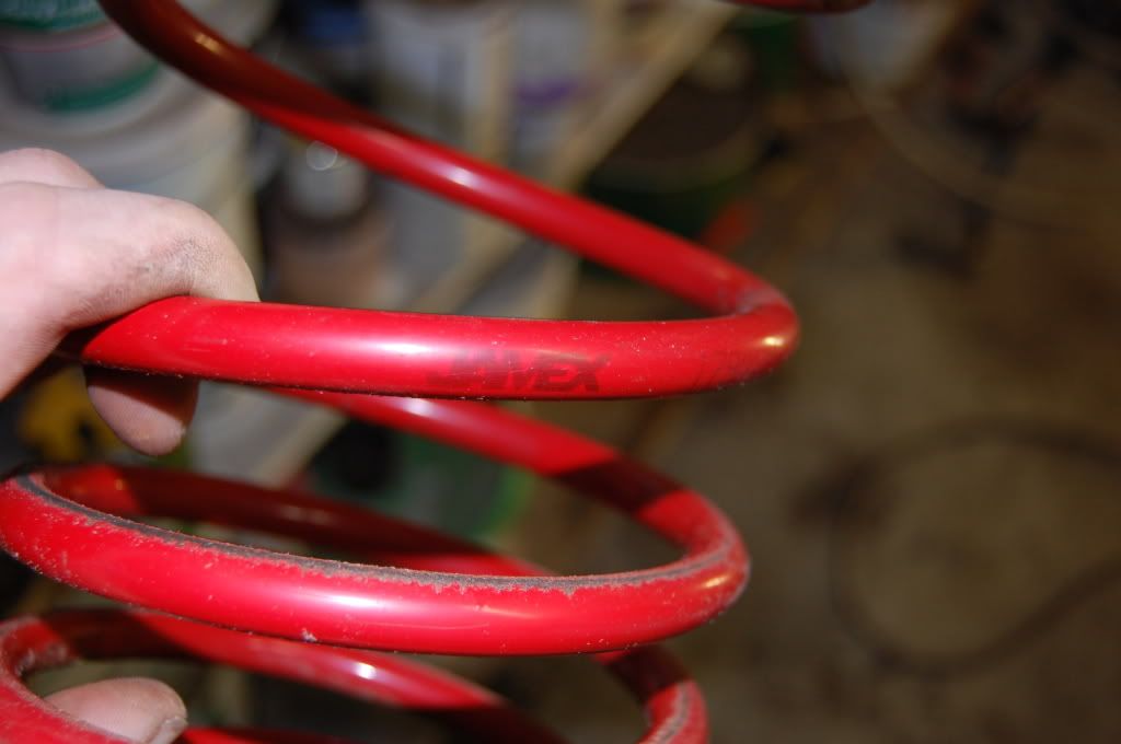

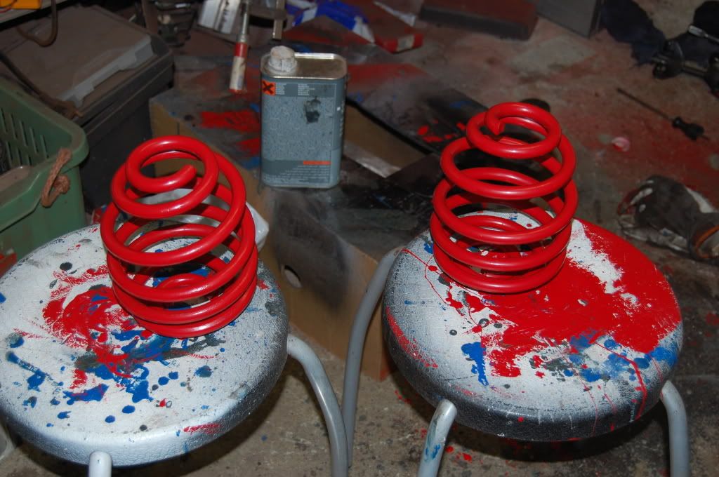

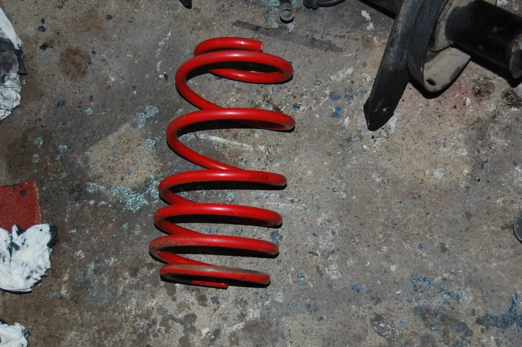

Passar på att rengöra fjädrarna och kolla vad det är för märke på dom.
http://i150.photobucket.com/albums/s107/jockeb74/DSC_0007-2.jpg'
http://i150.photobucket.com/albums/s107/jockeb74/DSC_0008-1.jpg

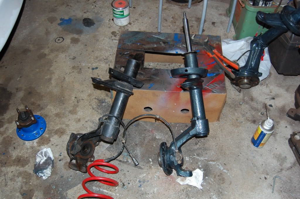

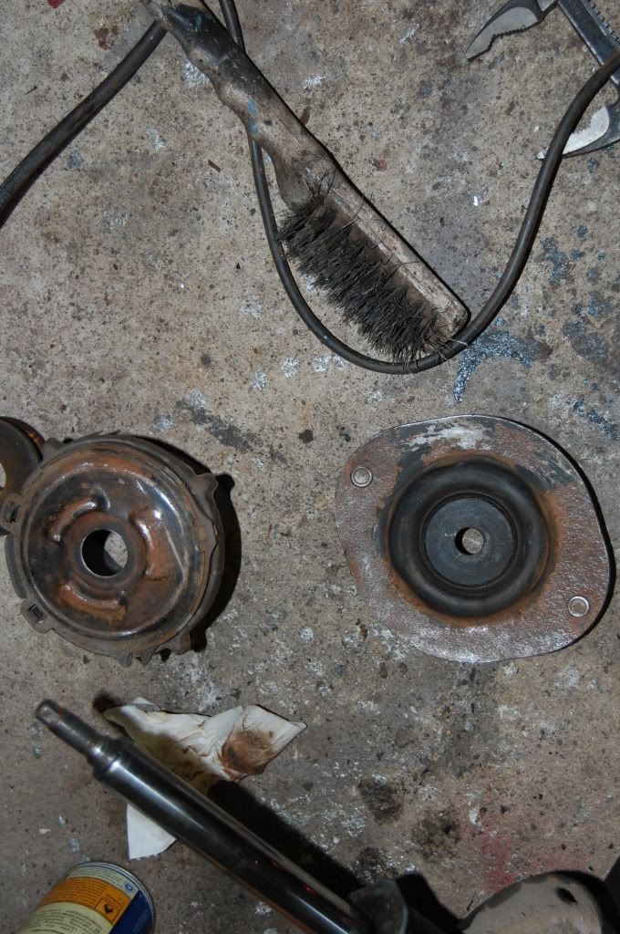

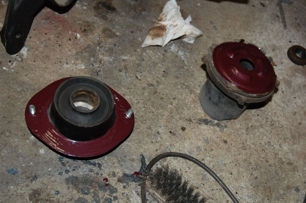

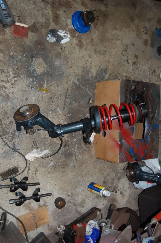

Har börjat slipa alla delar med ytrost så jag kan lägga på lite färg också, man vill ju att allt ska vara fräscht nu när möjligheten finns!
http://i150.photobucket.com/albums/s107/jockeb74/DSC_0009-2.jpg
Såja då var det färg på grejerna (spelar ju ingen roll vilken kulör då det aldrig syns)
http://i150.photobucket.com/albums/s107/jockeb74/DSC_0001-7.jpg

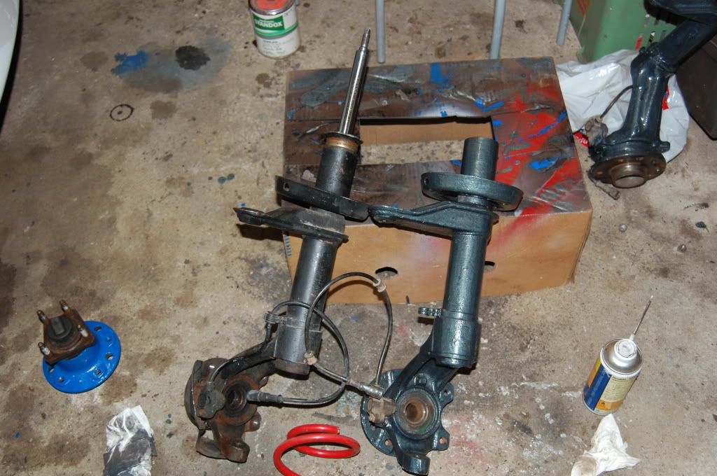

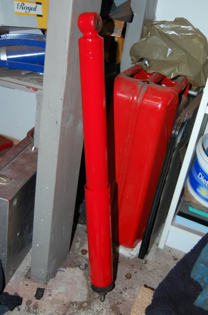

Lossa stötdämparen från 4x100 benet
http://i150.photobucket.com/albums/s107/jockeb74/DSC_0001-8.jpg
Montera den i 5x110 benet
http://i150.photobucket.com/albums/s107/jockeb74/DSC_0002-5.jpg
Tillbak med fjädern
http://i150.photobucket.com/albums/s107/jockeb74/DSC_0003-7.jpg

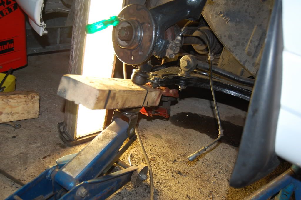

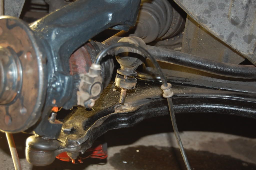

För att enklare kunna få dit spindelleden så släpper man på krängningshämaren.
http://i150.photobucket.com/albums/s107/jockeb74/DSC_0004-5.jpg
Sen hissar man bara upp fjäderbenet och monterar tillbaks krängningshämanren..
http://i150.photobucket.com/albums/s107/jockeb74/DSC_0005-3.jpg

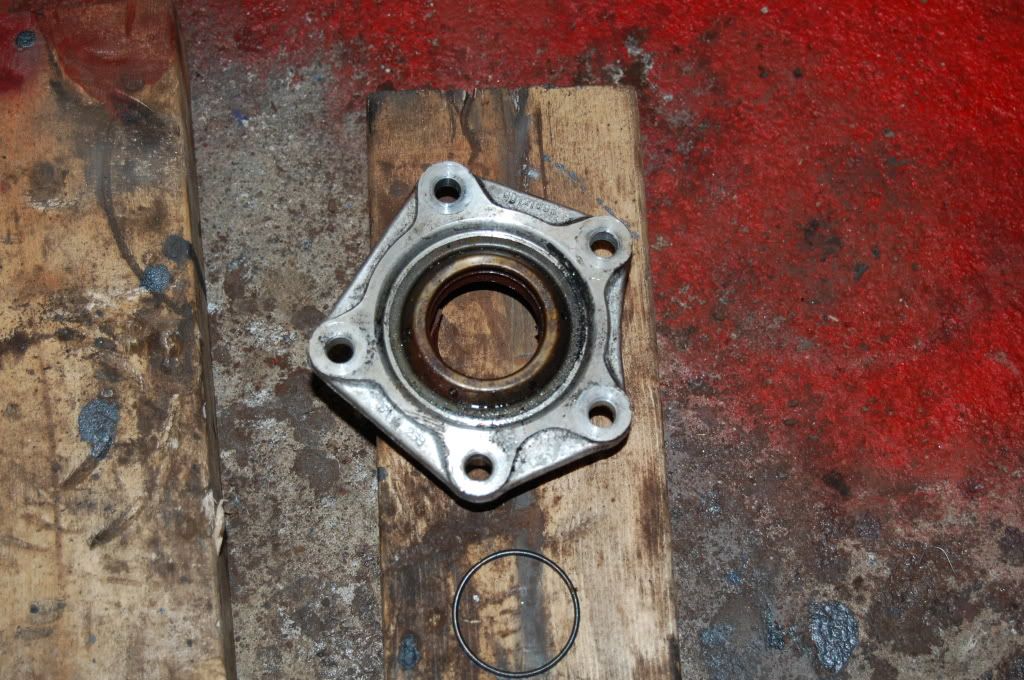

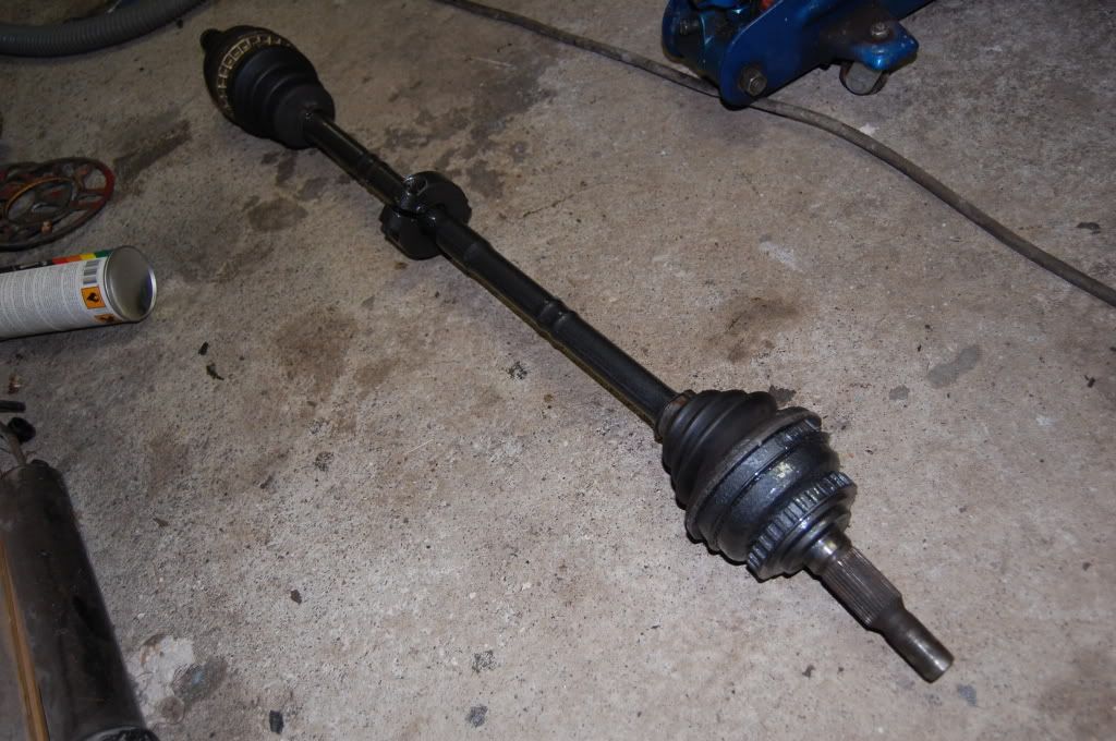

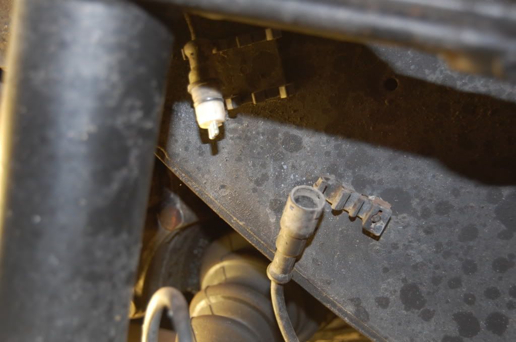

Packboxen var dålig på höger drivaxel så I väntan på nya packboxen så lackar jag lite delar...
http://i150.photobucket.com/albums/s107/jockeb74/DSC_0001-9.jpg
http://i150.photobucket.com/albums/s107/jockeb74/DSC_0002-7.jpg
http://i150.photobucket.com/albums/s107/jockeb74/DSC_0004-6.jpg

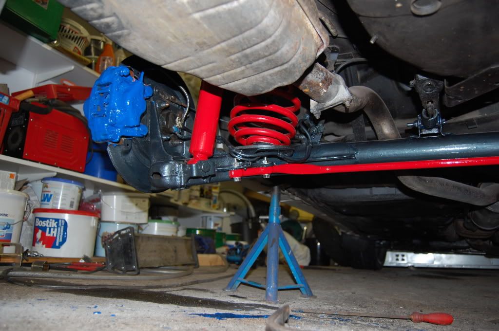

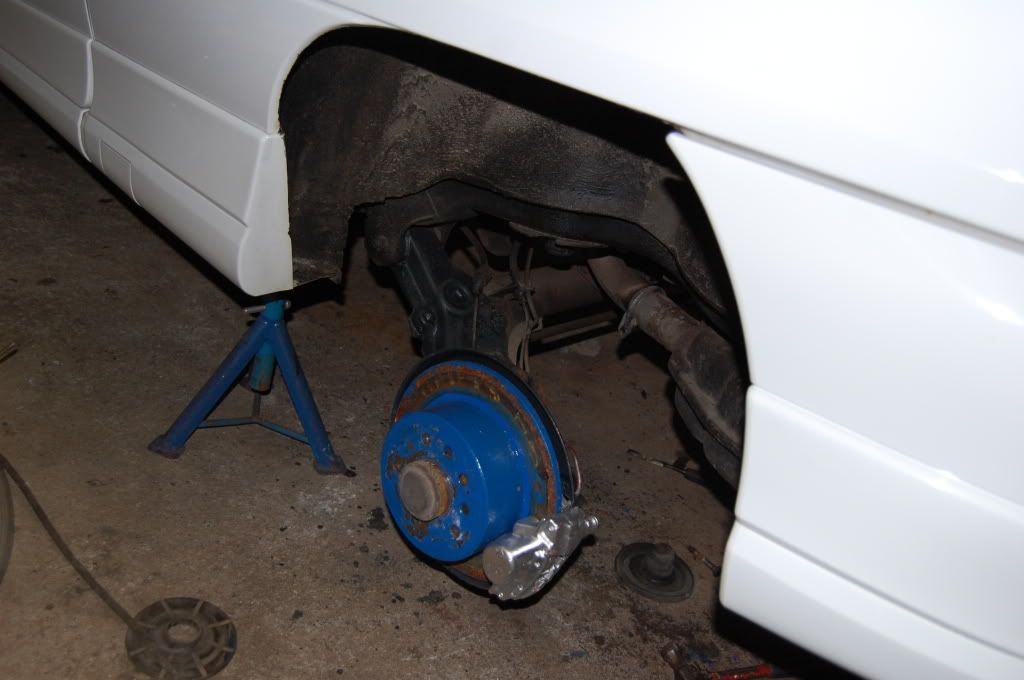

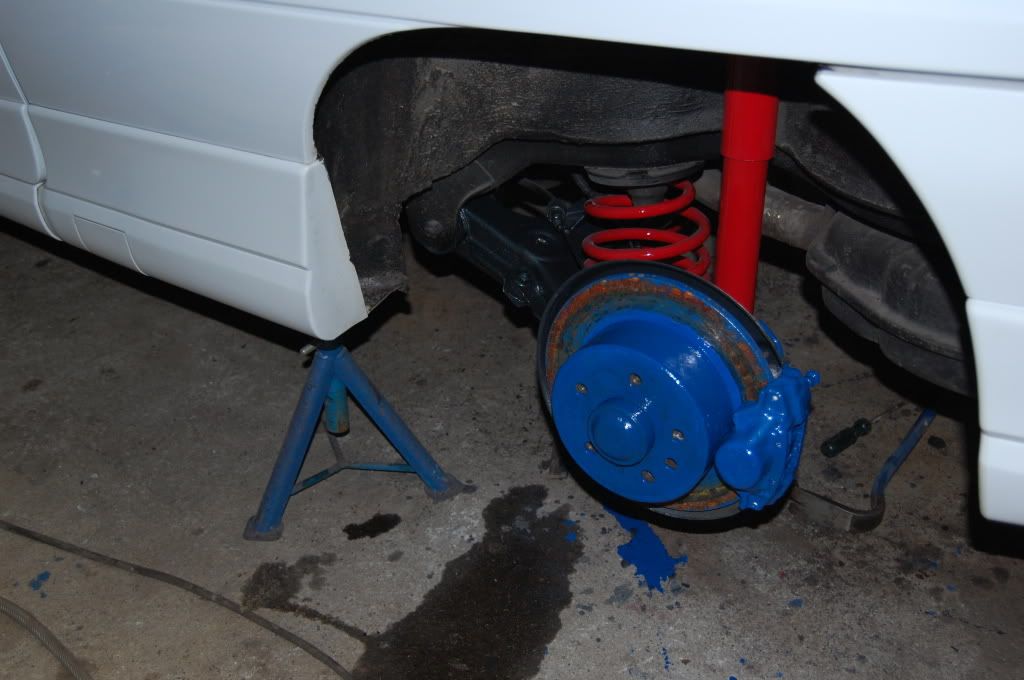

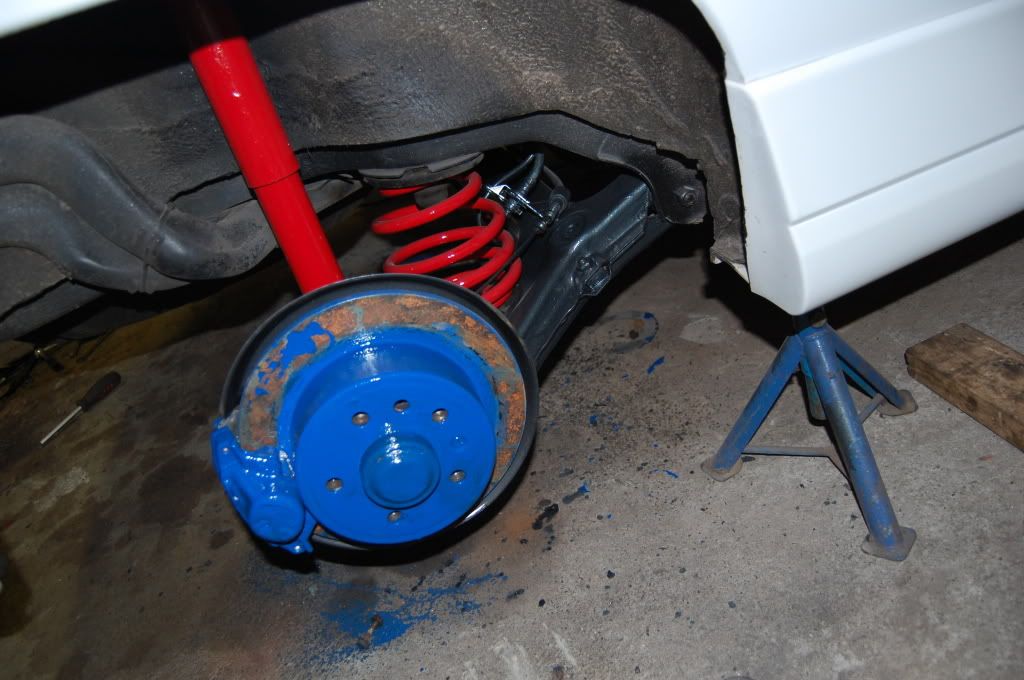

Har efter en veckas förkylning varit ute i garaget ikväll o pysslat lite smile
Ska på med ny underredsmassa också sedan.
Nu sitter det 284mm Saab skivor och ok jämfört med 256mm original men det ska som sagt uppgraderas till 308mm Aero skivor och ok senare.
http://i150.photobucket.com/albums/s107/jockeb74/DSC_0003-8.jpg
http://i150.photobucket.com/albums/s107/jockeb74/DSC_0002-9.jpg
Ska ner med bakvagnen också har jag bestämt, inte loss helt men bort med fjädrar o så så att man kan rengöra o måla.

Hoppsan! Du hittade ett par jamex-fjädrar där smile Inte fel..

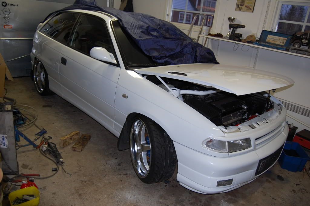

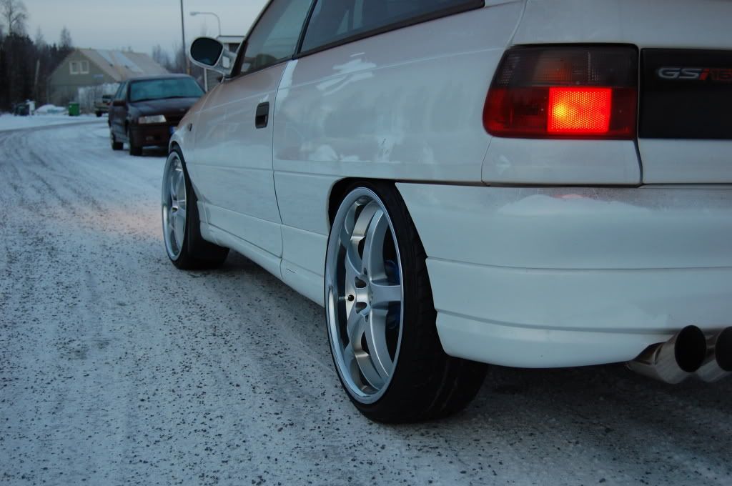

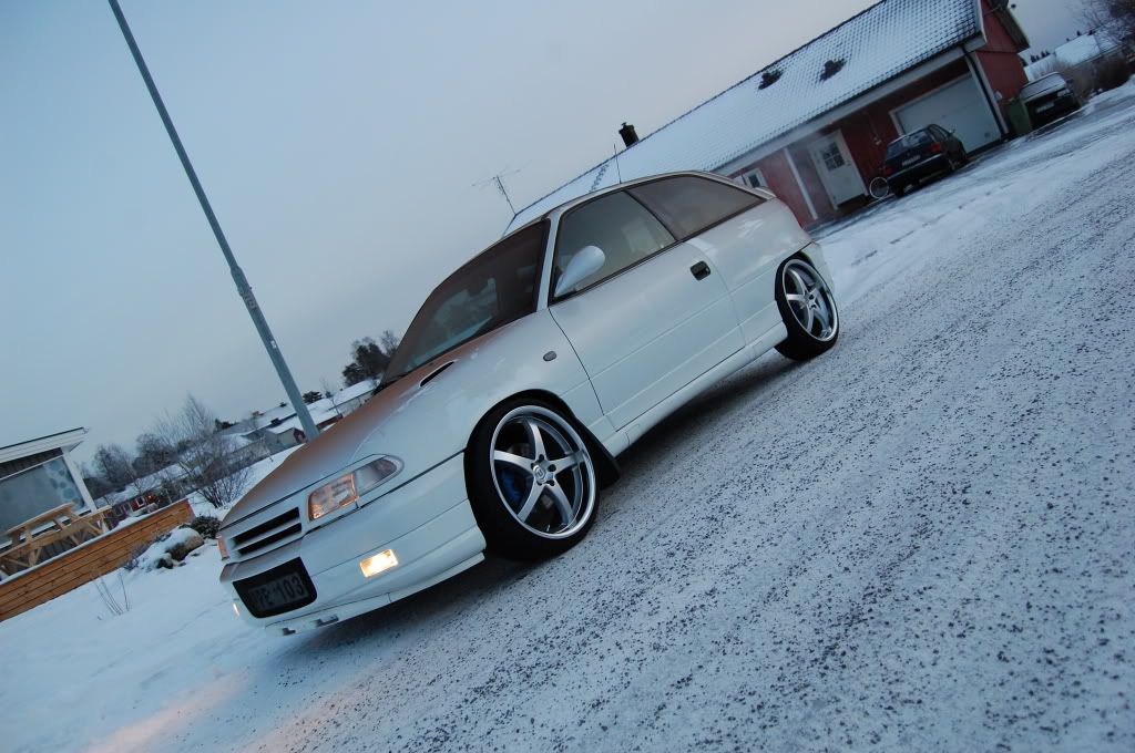

Ja då var den på hjul igen och med moderniserad bultcirkel:p

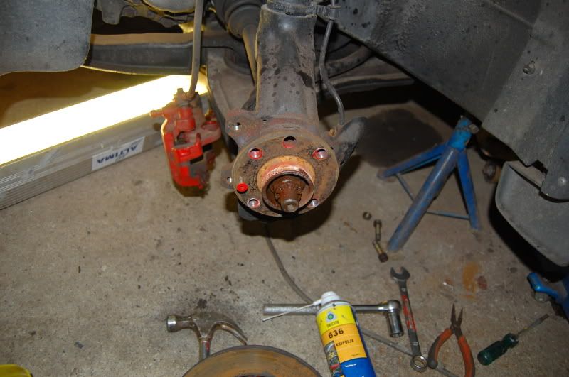

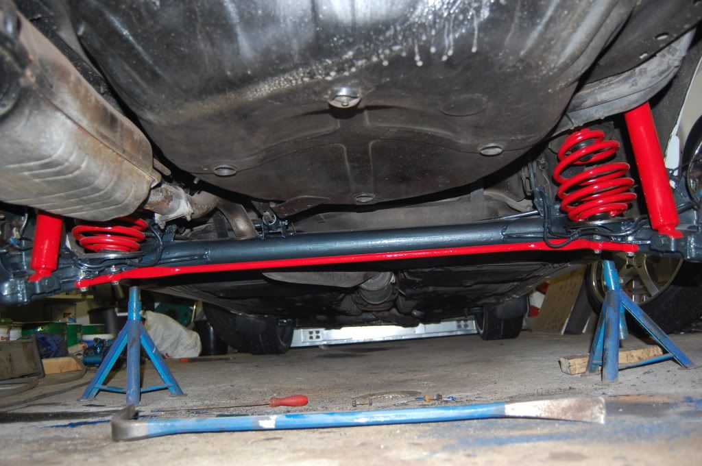

Började lite bak i kväll.......
Ska skrapa o slipa bakaxeln på plats.
http://i150.photobucket.com/albums/s107/jockeb74/DSC_0003-11.jpg
På med lite " Indisch rot " big_smile
http://i150.photobucket.com/albums/s107/jockeb74/DSC_0004-9.jpg
http://i150.photobucket.com/albums/s107/jockeb74/DSC_0006-3.jpg

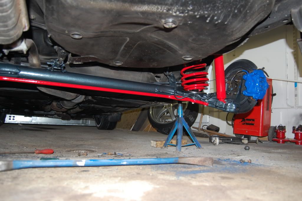

Sådär, då var bakvagnen lite fräschare:rolleyes:
Nu är det bara vänta på större bromsgrejer:Fools_Hou
http://i150.photobucket.com/albums/s107/jockeb74/DSC_0005-7.jpg
http://i150.photobucket.com/albums/s107/jockeb74/DSC_0007-6.jpg
http://i150.photobucket.com/albums/s107/jockeb74/DSC_0008-4.jpg
http://i150.photobucket.com/albums/s107/jockeb74/DSC_0009-3.jpg
http://i150.photobucket.com/albums/s107/jockeb74/DSC_0010-1.jpg

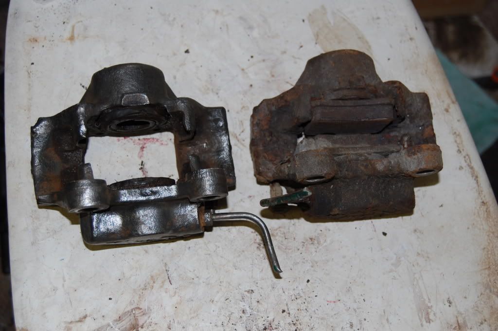

#157

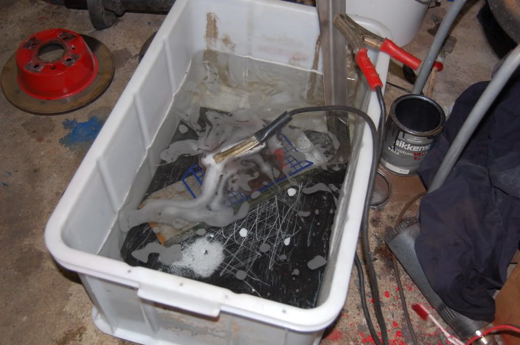

Testar lite Elektrolyt på ett gammalt ok.... kan ju va kul o se hur det kan bli big_smile
http://i150.photobucket.com/albums/s107/jockeb74/DSC_0005-8.jpg

#160

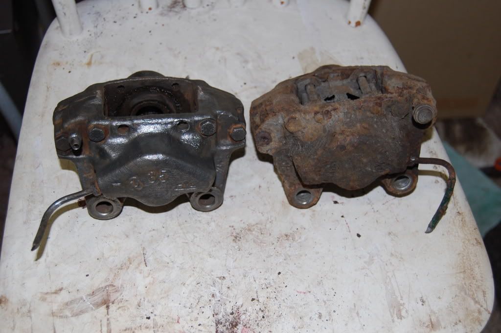

resultatet av Elektrolyten:P
Här har jag bara kört av den med en stålborst trissa efter jag plockat upp den
(detta är gamla saab ok som jag testade på)
http://i150.photobucket.com/albums/s107/jockeb74/DSC_0005-9.jpg
http://i150.photobucket.com/albums/s107/jockeb74/DSC_0006-4.jpg
