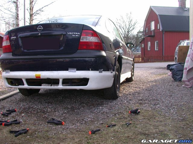

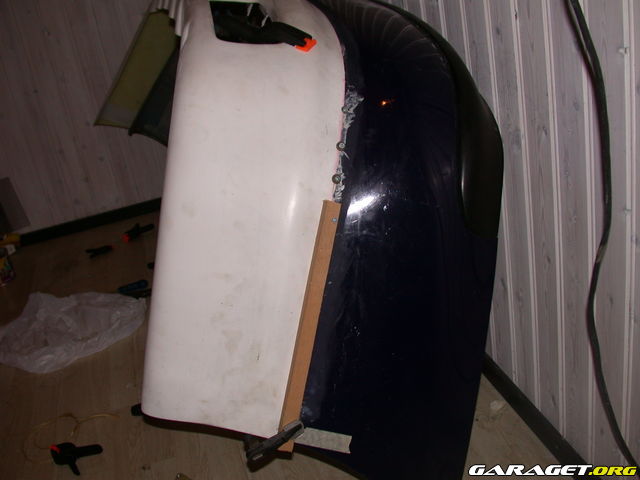

Tjena! Under helgen har jag pillat med en del, tyvärr är det sådant som jag inte har kunnat fotografera.
Det var ju så att fronten hade ju inga fästen alls, så de måste jag tillverka, jag har mätt och mätt, tittat och spekulerat och kommit fram till en del svar. (detta kanske inte hade sett så roligt ut på bilder) smile
Jag har även slipat på och sågat i original bakkofångaren en hel del så att nu passar addonen väldigt bra, och ja, eftersom den passade bra så passade jag ju på att limma dit den:) Men innan det så gick jag ut och tog reda på den exakta vinkeln som jag skulle ha på addonen, och jag gjorde en liten skala på en tejp, 0-25 och på såvis kunde jag lätt ändra vinkeln och se till att det blev PRECIS lika på båda sidorna. Jag kom fram till att såhär vill jag att det ska se ut.
https://www1.garaget.org/gallery/archive/12669/306919_jm16ap.jpg
Såhär blir det.
https://www1.garaget.org/gallery/archive/12669/306920_kxupht.jpg
Och på andra sidan.
https://www1.garaget.org/gallery/archive/12669/306945_bpuo6i.jpg

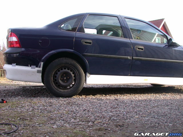

Och såhär ser det ut snett bakifrån och hur det kommer liva med sidokjolarna.

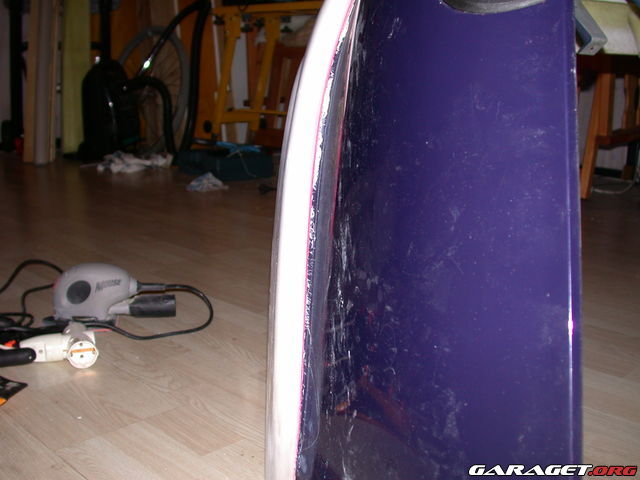

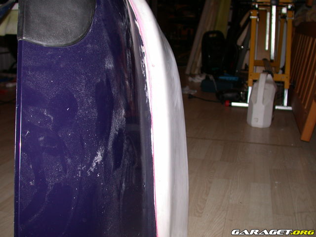

Först gick jag och spekulerade på det här, men, jag ville ha den lite lite lägre.
https://www1.garaget.org/gallery/archive/12669/306926_s10dw1.jpg
Eftersom bilden är tagen lite från en annan vinkel så kan det vara lite svårt att se skillnad, men man kan ju titta på "målartejpen" som jag gjorde min skala på.

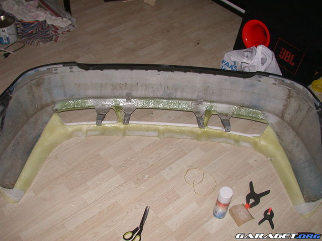

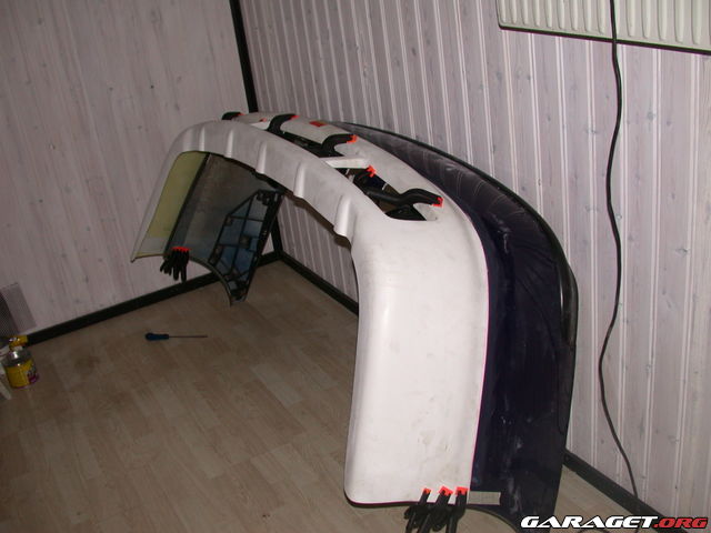

Sedan plockade jag ju ner den i källaren och fortsatte.
https://www1.garaget.org/gallery/archive/12669/306883_ah0tqh.jpg

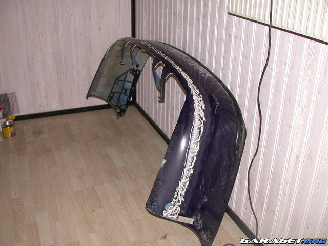

Slipat och sågat klart så att limmat så fästa riktigt bra.
https://www1.garaget.org/gallery/archive/12669/306887_b054mu.jpg
rengjort och limmat.
https://www1.garaget.org/gallery/archive/12669/306893_ewpra2.jpg
Och fort på med addonen, på med klämmor och rätta in så gott det går, så nu är det bara att hoppas på det bästa:)
Hoppas det kommer sitta, jag sket i popnitar då de kommer att sticka upp lite och just där jag hade varit tvungen att sätta popnitarna ville jag inte börja spackla då det hade blivit tjock och fult. Ska plasta ihop på baksidan sen så, jag tror det kommer att hålla helt okej!

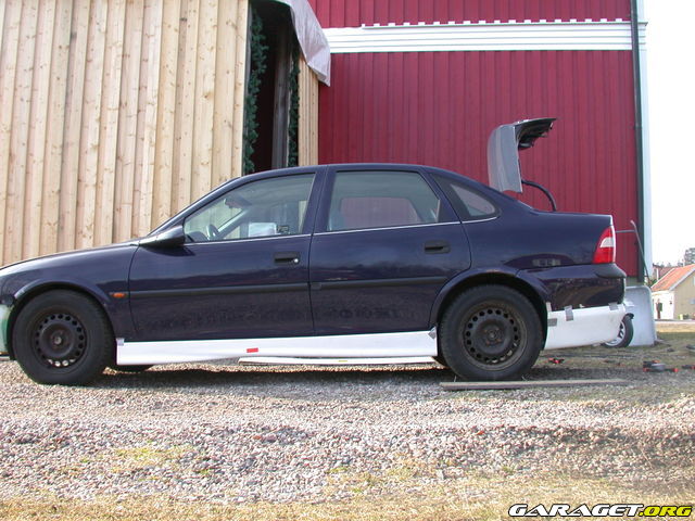

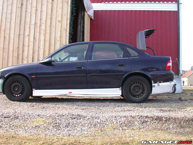

Till sist så har jag även tittat lite på hur jag ska göra med sidokjolarna, jag måste göra någon slags distanser, annars kommer dom luta innåt undertill och jag tror att fogskum eller frigolit är ett bra alternativ? Jag vet iallafall att det är dumt att fylla upp med fogskum bakom då vattnet blir kvar där och det är ju inte så jädrans bra, utan jag kommer skära till bitar av fogskum eller frigolit och sätta med mellanrum bakom sidokjolen.
Jag har även tittat runt lite på olika sänkningar/väghållningssatser och det kommer bli en väghållningssats som sänker 35mm runt om från GE Motorsport. Detta kommer jag beställa i veckan, och samtidigt kommer jag beställa en sådan här vinge, bakrute vinge och ögonlock och sidoblinkers.
https://www1.garaget.org/gallery/archive/12669/306982_393dzd.jpg
Vinge, bakrute vinge, ögonlock och sidoblinkers.

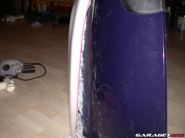

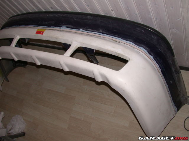

Hej och hallå igen! Idag kom jag hem nyfiken efter jobbet för att titta på resultatet av limningen av bakdelarna, och jag blev rätt ledsen, funderade funderade och kom inte på hur jag skulle lösa detta problem på bästa sätt. Såhär såg mitt problem ut.
https://www1.garaget.org/gallery/archive/12669/308233_l5sxnr.jpg
Såhär såg ena sidan ut, helt okej tycker jag.
https://www1.garaget.org/gallery/archive/12669/308234_arztfb.jpg
Och den andra=/ En glipa på 3-4mm efter nästan hela vägen på den sidan.
Jag förstår inte hur den har kunnat ploppa ut under natten/morgonen. den satt nästan som slickad efter kanten. Men men, jag tog till våld och kom fram till att den enda lösningen för mig var att göra om det.

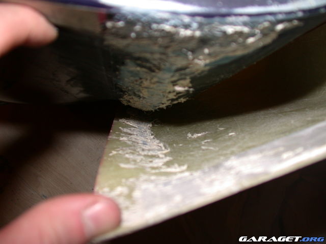

Efter en rad olika svordomar, började jag bända upp sidan, och efter en massa svett och en trevlig ramsa som jag tror hela kvarteret hörde, lyckades jag med det här.
https://www1.garaget.org/gallery/archive/12669/308238_snl89l.jpg
Tack tack och åter tack för att inte allt hunnit härda/stelna fullt ut än. men det satt, tro mig, det har knakat en hel del i glasfibret...
https://www1.garaget.org/gallery/archive/12669/308240_7cwnk0.jpg
Efter en del bortskrapning av det gamla limmet, men ännu långt kvar.

https://www1.garaget.org/gallery/archive/12669/308247_chukbw.jpg
3 skruvar rätt igenom abs kofångaren med brickor som klämmer åt i hörnet, ett stycke "ribba" som jag har skruvat i abs kofångaren och en vacker liten tving. Hoppas nu att detta håller.

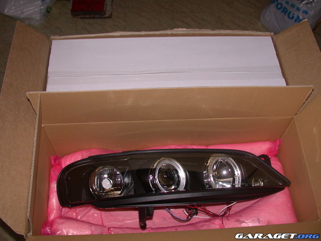

Som jag skrev innan så fick jag fel framlyktor, det suger totalt och tyskarna har ännu inte svarat på något mail, ska nog testa ringa på onsdag om dom inte svarat tills dess.
Här kommer iallafall en bild på hur de ser ut.

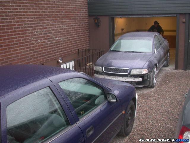

På lördagen så var jag en sväng förbi Mäki, men det var lite trökigt väder, annars hade vi kikat på min nya väghållningssats, istället var jag lite hjälpreda. Men för mig vart det inte mycket gjort den dagen.
https://www1.garaget.org/gallery/archive/12669/315154_bdph6o.jpg
Våra små pärlor.

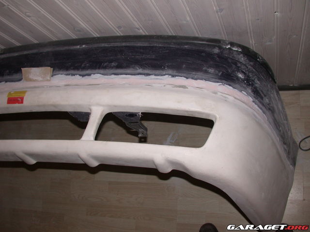

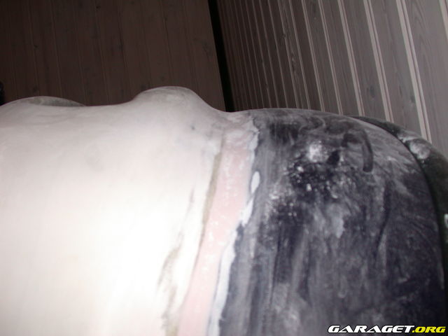

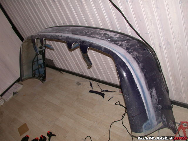

Tidigare i veckan så plastade jag ihop bakdelen, och igår söndags så gick jag hardcore spackel/slipning. Här kommer ett gäng bilder på hur det ser ut, och jag må säga att det verkar mycket lovande.
https://www1.garaget.org/gallery/archive/12669/315158_ey2774.jpg
Plastning på baksidan, plastade även ut i hörnorna, och om ni undrar varför jag sparat dom på kofångaren så är det för att det är ett fäste där på varje sida som jag vill använda.
https://www1.garaget.org/gallery/archive/12669/315159_u3we4f.jpg
Efter första lagret spackel.
https://www1.garaget.org/gallery/archive/12669/315166_gya28o.jpg
Här är man på G, man tar det värsta med maskin, sen kör jag med muskelkraft och hand som verktyg:)
https://www1.garaget.org/gallery/archive/12669/315161_5vlcpj.jpg
Och vid tredje lagret, fasen vilken tid det tar, men det blir nog bra!
