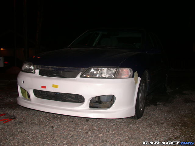

Kvällsmek dagen då jag fick hem mitt kjolpaket, var ju bara tvungen att prova fronten:)

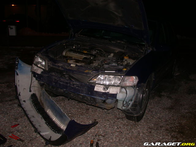

Hmm okej, vart sitter alla fästen, letar och finner de flesta, fick logga in på msn och fråga Pippaan vart övriga sitter:) Det löste sig, som syns i de kommande bilderna.
https://www1.garaget.org/gallery/archive/12669/301780_6f6g5b.jpg
Okej, jäkla motorvärmar kabel...
https://www1.garaget.org/gallery/archive/12669/301781_nna64j.jpg
Okej, det lyckades jag rätt bra med, lite våld så löste det sig med motorvärmar kabeln.
https://www1.garaget.org/gallery/archive/12669/301783_zqu7wm.jpg
Okej, här är fronten, tycker det såg helt okej ut, rätt bra passform, har hört att det kan vara mycket värre:) Det trökiga är att det inte finns några som helst fästen, så man får tillverka egna.

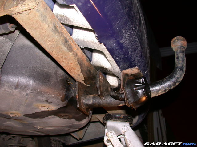

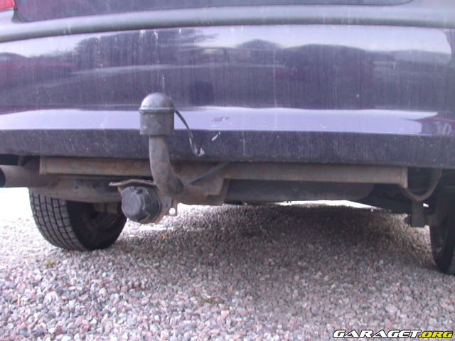

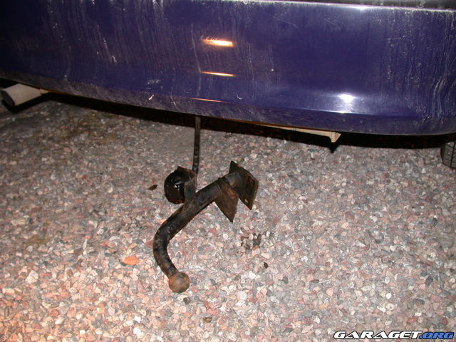

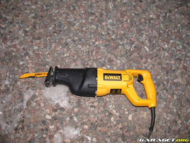

Dagen efter det så började Operation ta bort dragkrok. Gick som smort bara jag fick använda nya Tigersågen:P Hela dragkroksbalken var fäst ovanför avgassystem och det ville jag inte plocka ner, så jag tar bort bara dragkroken och låter balken sitta kvar, men även där var det ju problem, bultarna till kroken gick inte få ur då reservhjulsbaljan var i vägen, så det fick bli tigersågen:) Här kommer lite bilder på det.
https://www1.garaget.org/gallery/archive/12669/301806_wzbnqg.jpg
Tusan vilken snygg dragkrok.
https://www1.garaget.org/gallery/archive/12669/301808_7o1sqf.jpg
Vad kan man säga:)
https://www1.garaget.org/gallery/archive/12669/301809_hzltfz.jpg
Så såg det ut, här var jag tvungen att kapa bultarna då de gick inåt.
https://www1.garaget.org/gallery/archive/12669/301810_697qlr.jpg
Klippte kabeln, ska ta och dra upp den i bagaget sen:)
Jag vet inte, man kanske måste plocka ner hela balken innan man regbesiktar utan draget? Någon kanske kan svara på det så jag vet:)

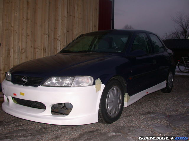

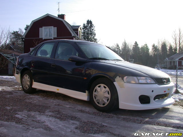

Ja, man var ju rätt nyfiken på sidokjolarna också så dom tejpade jag även dit och passade på att ta bakdelen med, men den, den s¤%#ns j¤#la baken var ju till en Vectra B 99- och min var ju en 96:a...
Så den fick man skicka tillbaka. Hur som helst, här kommer ett gäng fler bilder.
https://www1.garaget.org/gallery/archive/12669/301821_3bu0op.jpg

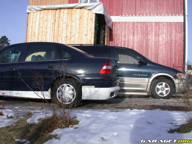

Sidokjolar, M3, I like it:)
https://www1.garaget.org/gallery/archive/12669/301824_hyxfgu.jpg
Och här andra sidan, riktigt snygga fälgar har jag:) Och ja, jag kommer sänka den:)
https://www1.garaget.org/gallery/archive/12669/301825_fshjuk.jpg
Här är bakdelen som inte alls passar, alldeles för skarpa kanter jämfört med min 96:a.

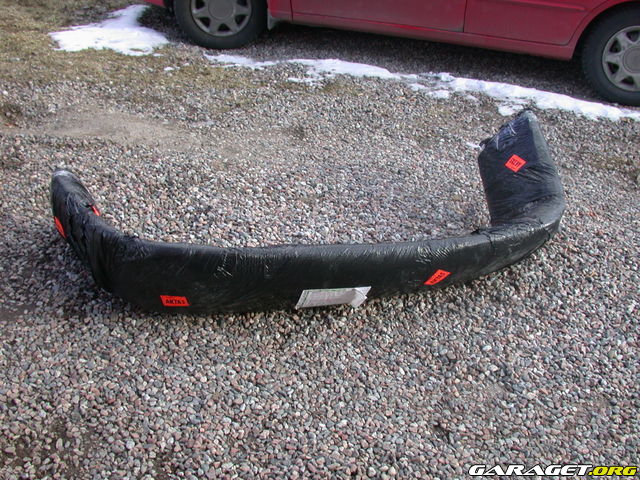

https://www1.garaget.org/gallery/archive/12669/302484_fn9610.jpg
Paket paket, extra roligt då det redan är betalt för länge sen:) Så det bara är att hämta ut!
https://www1.garaget.org/gallery/archive/12669/302486_fjmfep.jpg

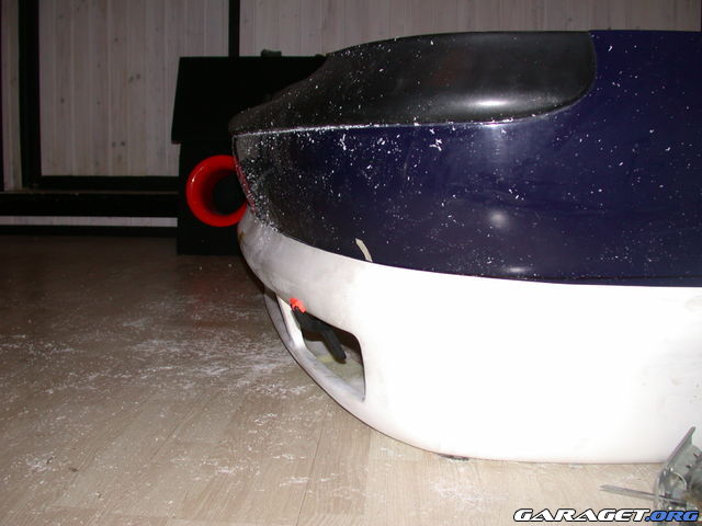

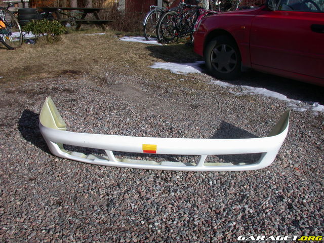

Så såg den ut, denna kommer jag sätta fast och spackla ihop med original kofångaren. Många säger att det är hopplöst, men jag, jag ska försöka!

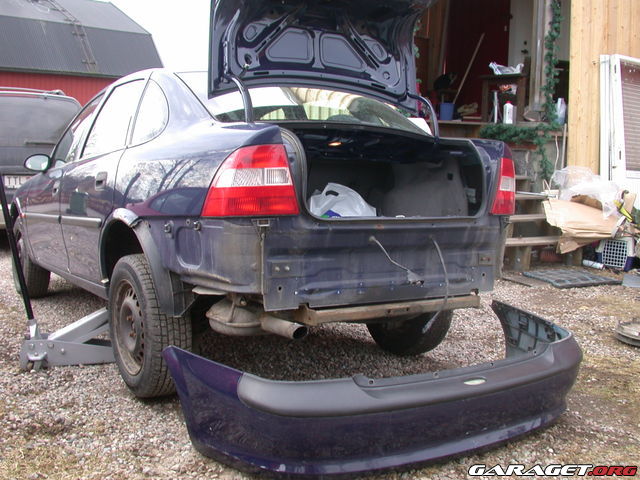

Här demonterar jag baken, det var mycket mycket lättare än fronten:)
https://www1.garaget.org/gallery/archive/12669/302497_lr3e2m.jpg

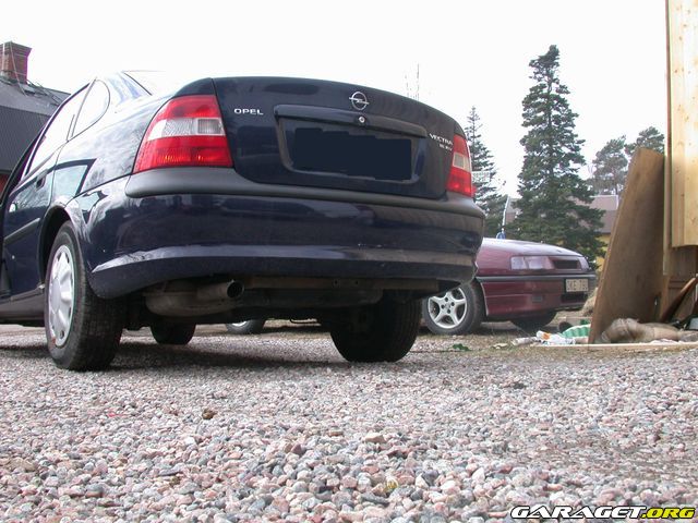

Ja, så ser den ut original bakifrån inte speciellt häftig kanske.
https://www1.garaget.org/gallery/archive/12669/302500_8sifgc.jpg
Oj, det gick ju rätt så lätt:) och inte var den nå speciellt rostig heller under baken. Förutom dragkroksbalken. Någon som vet något om man måste ta ner den också, eller går det bra att bara ta av kroken?

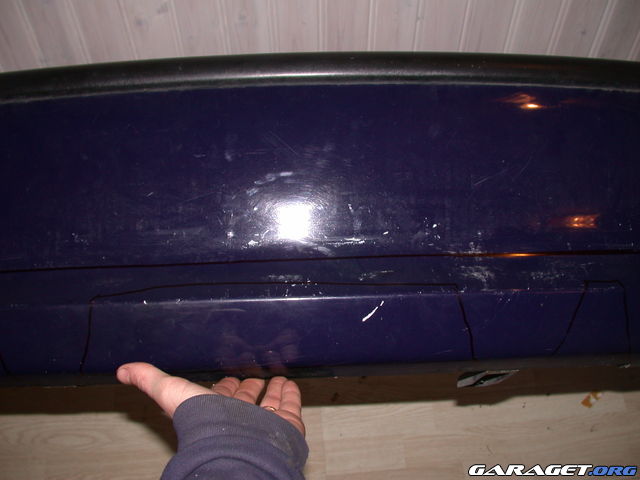

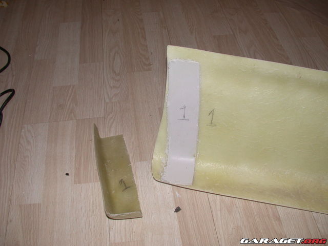

Här är det som jävlades mest med "addonen" till kofångaren och sedan lite bilder på vad jag måste göra för att få den att passa skapligt så det inte blir 1cm spackel som kommer att spricka.
https://www1.garaget.org/gallery/archive/12669/302513_c853s5.jpg

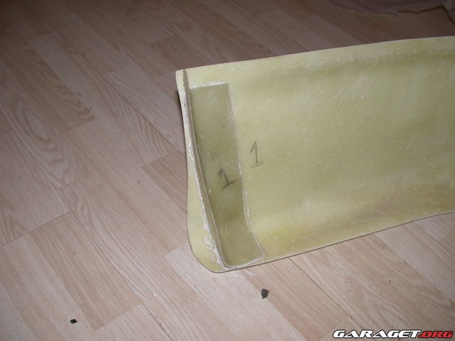

Dom här gick inte att sträcka över till hjulhusen.
https://www1.garaget.org/gallery/archive/12669/302518_t5ky60.jpg
Så dom plockar jag av, gick rätt lätt faktist, böja och bända med lite försiktighet. Försäkte även slipa av limmet där med 60 papper, men det sattes igen DIREKT, så jag tog en sticksåg och sågade av det värsta sedan en ståltrissa på borrmaskin och slipade ner där det behövdes.

Här ska jag såga lite, kör med sticksåg för det tror jag går skitbra!
https://www1.garaget.org/gallery/archive/12669/302529_27oujq.jpg

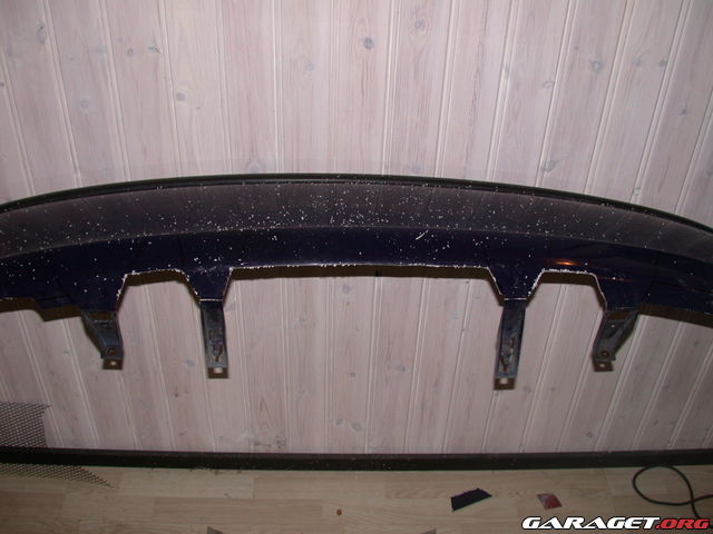

Och ja, det funkar skitbra! men har tagit alldeles för lite, känns trökigt att börja kapa i baken=/ men men.
https://www1.garaget.org/gallery/archive/12669/302532_r6w3kq.jpg
Tog lite mer, men det räckte ändå inte.
https://www1.garaget.org/gallery/archive/12669/302534_oivsja.jpg

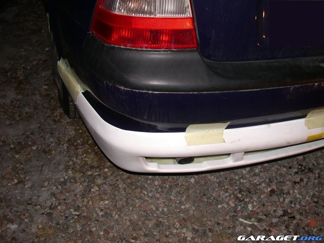

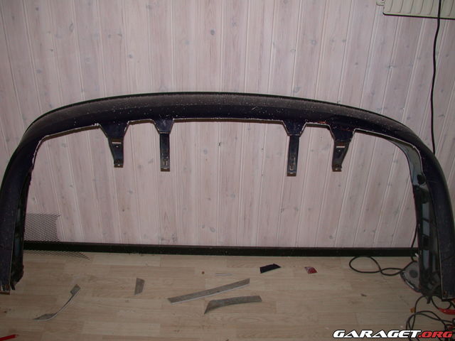

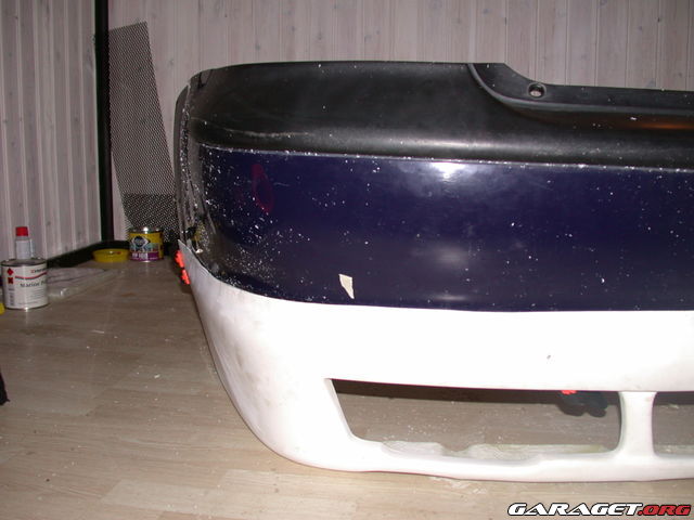

Så, nu har jag tagit så det går att få på baken, men det blir glipor upptill, så jag måste slipa/såga ner vecket som är mitt på kofångaren.
https://www1.garaget.org/gallery/archive/12669/302549_5t9ea2.jpg

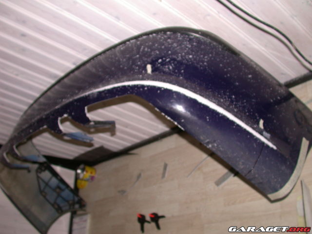

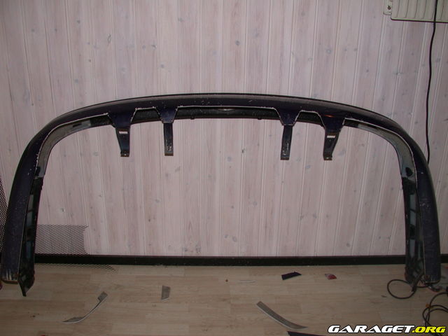

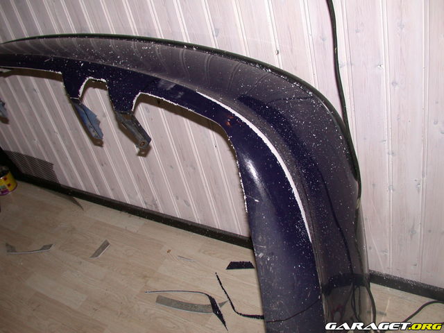

Här är vecket som jag slipar ner, jag tar lite i taget då jag inte vill att det ska bli glapp någonstans innanför.
https://www1.garaget.org/gallery/archive/12669/302554_ozifcs.jpg
Ursäkta för en suddig bild, men såhär mycket fick jag iallafall ta av innan den såg bra ut, nu fattas bara lite små justeringar, jag gjorde lika på andra sidan.
Såhär ser det ut nu iallafall, jag kommer att limma med PL400, sätta dit ett gäng popnitar och sidan plasta insidan så att det verkligen sitter stenhårt! Detta är första gången jag kommer ge mig in på plastning och sådant , så jag hoppas det kommer gå bra. Spacklar sedan ihop dom över skarven och hoppas på det bästa. Har fått lite tips av Mäki här på garaget:)
https://www1.garaget.org/gallery/archive/12669/302572_z6eqmn.jpg
Så ser det ut nu, ska bara få till det sista så att den sitter som ett smäck jäms med kanten.
https://www1.garaget.org/gallery/archive/12669/302574_4hvub4.jpg

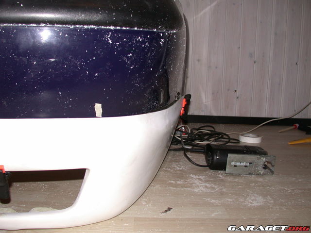

Andra sidan.
https://www1.garaget.org/gallery/archive/12669/302576_d0l5xo.jpg
Annan vinkel.

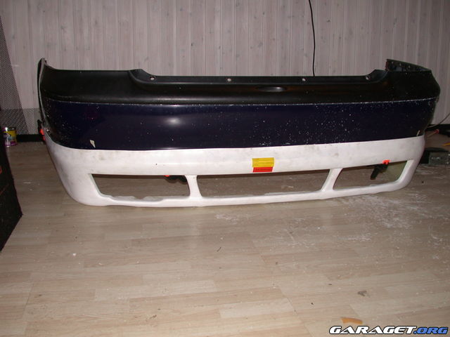

https://www1.garaget.org/gallery/archive/12669/302577_d4d8xb.jpg
Och i helhet, tusan vad sånna här saker tar tid att hålla på med alltså.

Ett litet "inlägg", Att popnita och sedan spackla ovanpå poppnitarna är ingen höjdare eftersom spacklet sjunker runt niten, men om du plastar över nitarna först så gåre ju bra big_smile

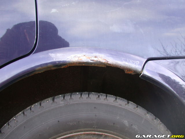

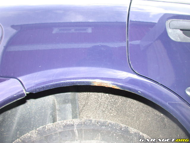

Här är mina skärmkanter som ska bytas ut, och det lär ju göras någon gång snart det också:)
https://www1.garaget.org/gallery/archive/12669/305628_p8buya.jpg
Höger bak.
https://www1.garaget.org/gallery/archive/12669/305629_wwh9dc.jpg
Vänster bak.

Synd på rosten bara, min börjar se precis likadan ut.
