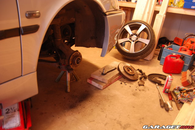

Började med bromsbytet på caben i går kväll iaf. Först skulle allt gammalt av:
https://www1.garaget.org/gallery/images/69/68199/68199-caa3126075de51d7a237eb20b5014ac1.jpg

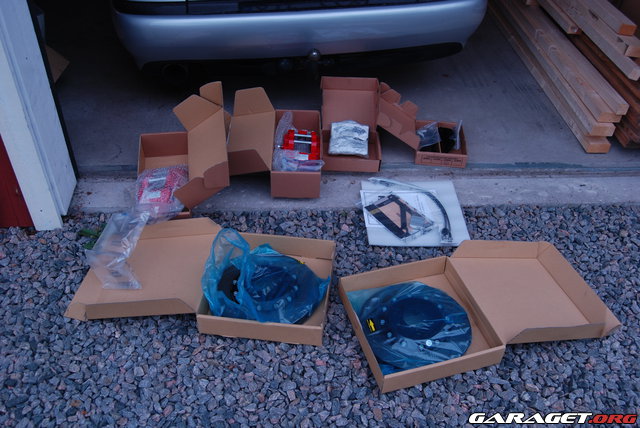

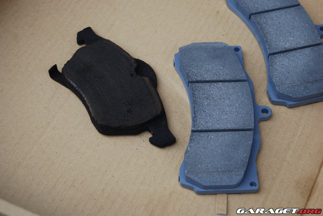

Mycke kartonger blir det. 330 mm skivor och 8-kolvs ok:
https://www1.garaget.org/gallery/images/69/68199/68199-668ae2f3545bdf3d59de04a6e7a457b9.jpg
Skillnaden mellan original mot de nya, ca 50% större yta:
https://www1.garaget.org/gallery/images/69/68199/68199-ece0aa4a8716b6561cbf7215ea86f0e8.jpg

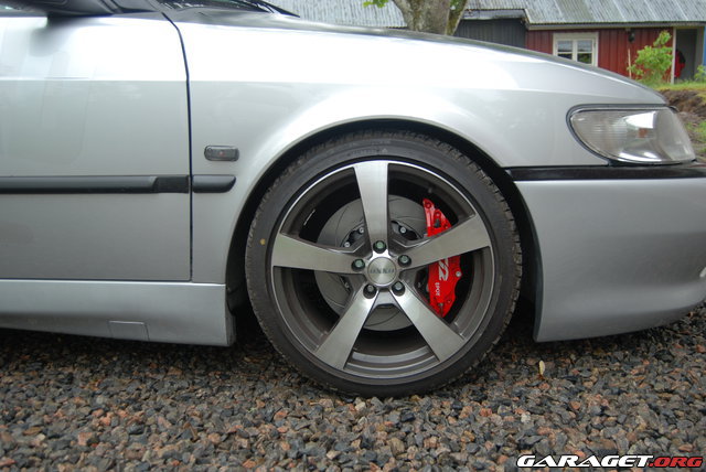

Snart klart smile Bulten e för o hålla skivan på plats medans oket monteras:
https://www1.garaget.org/gallery/images/69/68199/68199-c4191988050f5ce3ced91b7cafe15a25.jpg
Så här blev det. Tycker inte dom ser så stora ut faktiskt. Skulle behöva en rejäl tvätt men det tillåter inte vädret sad
https://www1.garaget.org/gallery/images/69/68199/68199-72c17cdfbcacc9b98d07d01f1c9419b9.jpg
https://www1.garaget.org/gallery/images/69/68199/68199-0c1afc167fa5c08e167f72a534052b94.jpg

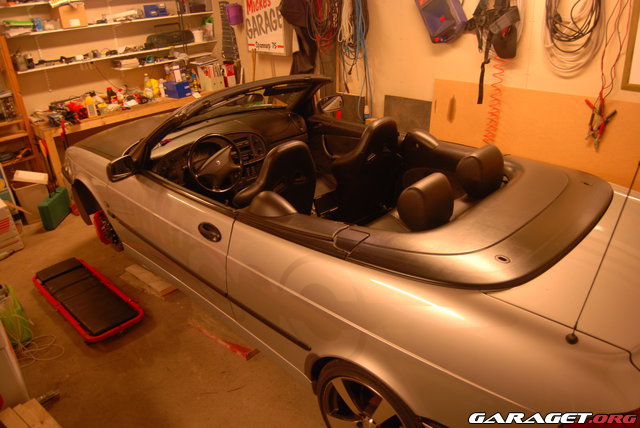

Det gick inte o sova i morse så det va bara o dra igång i garaget. I dag va det Caliberns tur.
https://www1.garaget.org/gallery/images/69/68199/68199-ccf0282c6c8383d6139ed33d152ae6aa.jpg

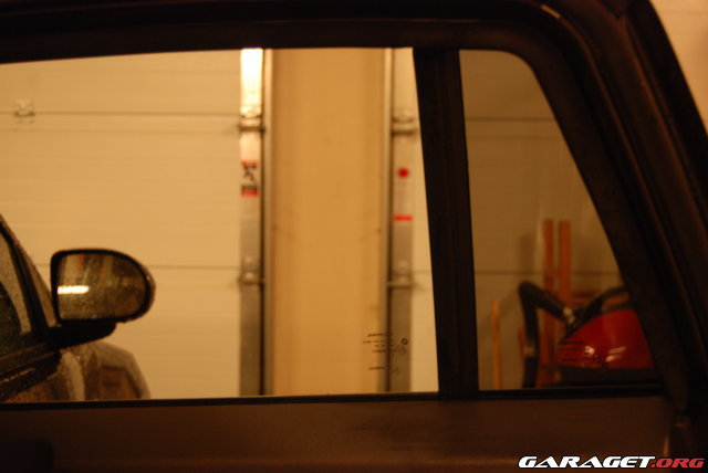

Bla skulle det på solfilm. Toningen e 65% och filmen kommer färdigskuren från CFP
https://www1.garaget.org/gallery/images/69/68199/68199-2589c37ad45b2918409a316da1c549a5.jpg

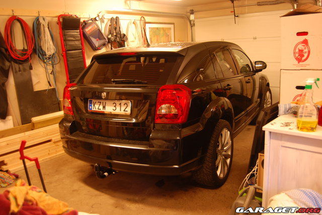

En dags arbete ser ut så här. Solfilm på 7 rutor, dragkrok monterad och emblemen bortrensade från bakluckan. Tanken va även tvätt o polering men det åskar o regnar...
https://www1.garaget.org/gallery/images/69/68199/68199-4d676b809db04cfbf6145cbb564728a0.jpg
Det va allt för idag!!

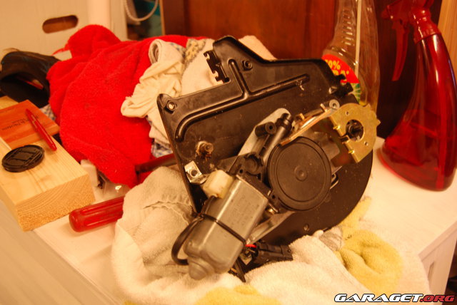

Idag kom det paket från England. Hoppas nu att den hatade motorn funkar som den ska!
Frakt o renovering gick till nästan 5000:- Bilden e halvdålig men det duger här big_smile
Återstår att montera ihop bilen o kalibrera taket med TECH II
https://www1.garaget.org/gallery/images/69/68199/68199-2c2421089e0ffd490b54e4cc0c38334f.jpg

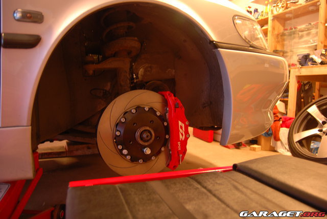

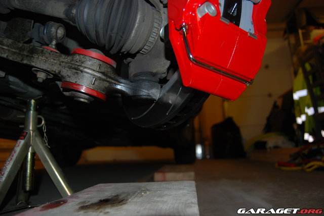

Som ni kanske märkt har jag inte uttalat mig om hur bra dom nya bromsarna fungerar. Bromsar gör dom, men inte som det e tänkt. Allt funkade perfekt så länge bilen hängde på pallbockarna men nere på marken funkade det inte alls. Skivan går nämligen i bärarmen!! Efter att ha pratat med leverantören så håller dom på o utreda VAD som e fel. Prylarna passar klockrent ihop o går uppenbarligen att montera på bilen men ändå e det fel prylar. NÅGOT konfunderande. Han har nästa vecka på sig oxå sen ska bilen va åkklar. Tar tyvärr lite tid o flyga hit prylarna från Japan...
