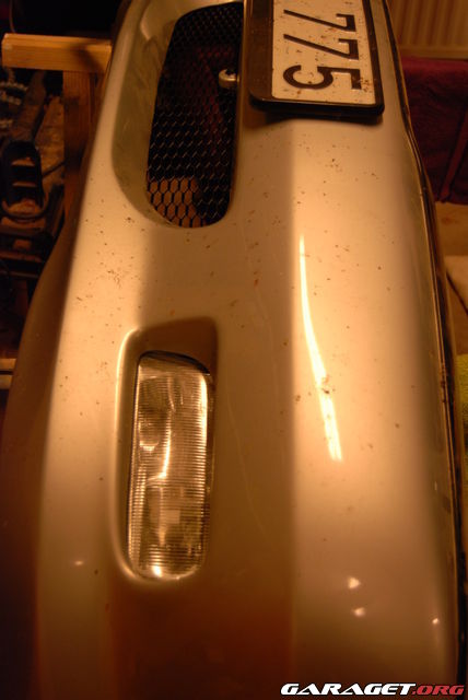

Förra året slängdes bilen ihop för att va körbar o för att se hur jag ville gå vidare med detaljer. Nu ska alltså div småjusteringar göras. Dagens första blev att rensa bort det numera antika skattemärket. Sen va det fronten. Fick aldrig tid att fixa nätet i grillen så det skulle fixas. Problemet va att bla det nya oljekylet tog i grillen.
https://www1.garaget.org/gallery/archive/68199/859255_hwdzva.jpg
Ser lite tomt ut...
Efter en del klurande kom jag fram till att det va lättast att kapa bort en bit så att hålet inte blev så grunt
https://www1.garaget.org/gallery/archive/68199/859267_ysp06i.jpg
Dremeln fick jobba lite smile
https://www1.garaget.org/gallery/archive/68199/859269_owaagi.jpg
Limmas ihop igen med PL400 o ligger i press över natten
Sen fick jag för mig att montera dimljusen i fronten
https://www1.garaget.org/gallery/archive/68199/859272_170uz9.jpg
Godis smile
Men först skulle ju fronten av...
https://www1.garaget.org/gallery/archive/68199/859274_xlpxdd.jpg
https://www1.garaget.org/gallery/archive/68199/859277_pdniqe.jpg
Oljekylet e fäst i kofångaren så den fick hänga i buntband tillsvidare.
Efter en stunds pyssel satt lamporna på plats o av bara farten åkte ett nät på oxå
https://www1.garaget.org/gallery/archive/68199/859281_hckip5.jpg
Prylarna på plats.

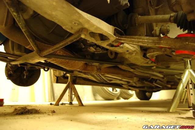

Jag har iaf fått gjort lite i garaget i dag igen. Plockade av bärarmarna o åkte in till stan. Fick tillgång till hydraulpress o verktyg för att pressa ur original bussningarna. Sen va det bara o åka hem o smälla ihop bilen igen. Dom nya röda, aningen hårdare bussningarna va delade så de trycktes i med handkraft. Med en klick sillicon gick det som en dans! big_smile
https://www1.garaget.org/gallery/archive/68199/860485_2f0k47.jpg
Demontering klart.
https://www1.garaget.org/gallery/archive/68199/860490_yjjyfo.jpg
Nya bussningar på plats
https://www1.garaget.org/gallery/archive/68199/860494_u5fy16.jpg
Sätter lite färg på tillvaron smile
https://www1.garaget.org/gallery/archive/68199/860497_hhff8z.jpg
Då va framvagnen komplett igen. Här syns även subbframestaget med 6 punkter
