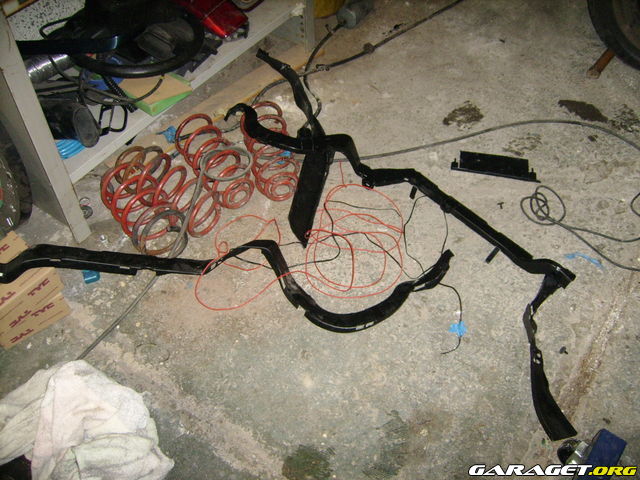

https://www1.garaget.org/gallery/archive/27350/541400_3b6fr1.jpg
Börjar bli rent nu

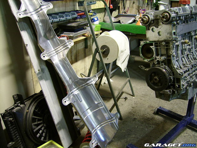

https://www1.garaget.org/gallery/archive/27350/541401_7fj4cf.jpg
Ett stort tack till min bror som polera upp värmeskyddet till avgassystemet åt mig:p

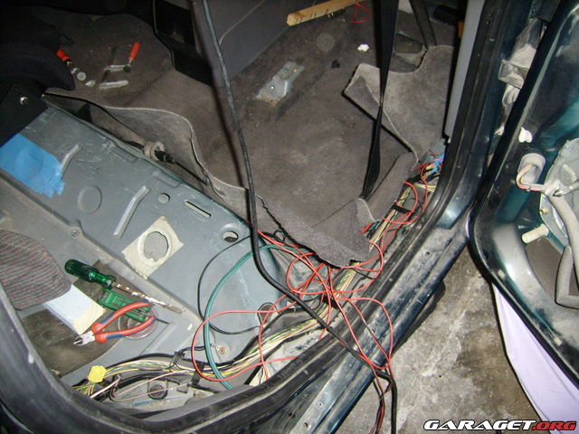

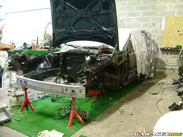

Sen har jag jobbat lite på inredningen.
https://www1.garaget.org/gallery/archive/27350/541403_8eyxww.jpg

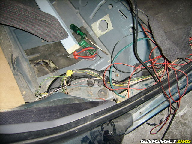

Var tvungen att dra om alla kablar som går bakåt för att kunna få i de nya stolarna
https://www1.garaget.org/gallery/archive/27350/541404_ub500d.jpg

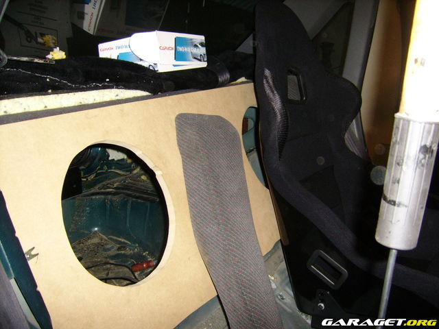

Så kommer det att bli....Farsan hjälpte till att kapa och svetsa fästen till stolarna....Sen kommer det att sitta 2 st 12" i väggen bakom
https://www1.garaget.org/gallery/archive/27350/541405_ge156t.jpg
Mer kablar
https://www1.garaget.org/gallery/archive/27350/541406_zcu1ad.jpg

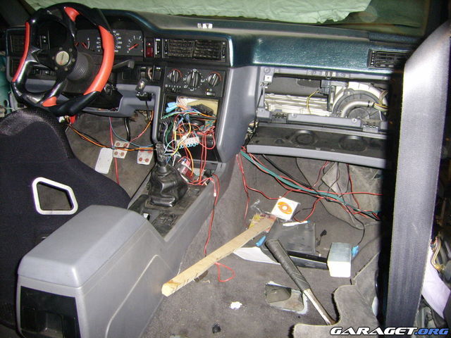

Jag blev tokig på alla kablar som jag har dragit tidigare till diverse utr....Så nu blev det fram med avbitaren och rev ur alla kablar som jag tänkte dra om sen
https://www1.garaget.org/gallery/archive/27350/541408_57ughd.jpg
Lite kabelskenor som jag inte vill ha kvar
https://www1.garaget.org/gallery/archive/27350/541409_vqzpij.jpg
Så står den nu....Om man tittar på hjulhuset så ser man hur bra det blev med svarta färgen....Ser likadan under nu:p

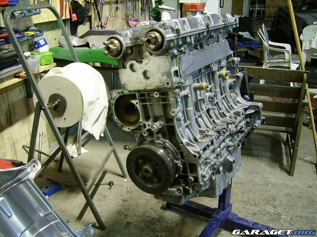

Jo det gör väl bra.... Lite segt att göra rent motron för lack bara....Sen har jag hållit på att leta ny vinterbil...Men nu har jag en 740 så nu kan jag börja köra i garaget igen:p
Hur mycket gjorde du rent din motor innan lack?
Joas_86
12 januari 2009
#185
Säger bara. Blästra motorn innan lackering !
Färgen kommer inte bli bra till slut.
Så Blästra innan helst, glasblästring räcker dock bara också, blir as fint då !
Lycka till !

Nackdelen är väl att jag inte skall lyfta på toppen....Så då finns väl risken att det  kommer in sand i toppen eller?

För det första, aluminium SKA glasblästras. Inte bra till slut? Mycket nöjd med min motor iaf, blev det inte bra har man inte gjort rätt eller ansträngt sig för lite.

Gick till en färgåterförsäljare å fick en "slipduk" som man blöter med thinner, funkar skit bra. Sen en "etsande" grundfärg då sitter fäster lacken kanon sen smile
Finns täckpluggar som man kan köpa, så slipper man få sand i toppen !
Vrf är det inte bra att blästra alu då? Är sj blästrare Boden. Så jag borde nog veta lite mer som jobbar med det dagligen !
De gör ingenting när man blästrar alu, förstör du alu fälgar med när du blästrar sånna ? (NEJ)
Så det är ingen sakad alls.

Okej det måste jag kolla upp slipduken... Jag har kört med små trissor till borrmaskinen och avfettning.
Hur mycket jobb la du ner ungefär på att slipa på motorn?

Okej måste kolla upp dessa täckpluggar.... Fast nackdelen för mig är att jag bara har ett blästerskåp.. Går inte att få upp motorn i detta skåp för att blästra... Men jag ska prata med min lacksponsor vad dom har för grejer..
//joas
Gör dig en egen blästerskåp, går bra i trä bara de inte sprutar åt alla håll så ! SÅ är de nog lugnt ska du se !
Vist de får spruta men de gör dock jävligt ont att få på sig ! hehe.
/joas
//joas
Sa jag att man inte kunde blästra aluminium?? Skrev att man ska glasblästra!

Inte så lång tid, körde med avfettning och högtryck innan så den var inte så skitig, "ruggade" upp ytan sen var det bara att lacka smile

Okej det är så jag har gjort nu... Vad körde du med för grundfärg då? Du skrev något om att den var etsande....

Ska kolla på det...Jag har en så liten kompressor nu men jag skall prova om det går....Är det nån skillnad på glasblästersprutan eller en sån vanlig som jag har nu med sand i?

Du ska inte ha någon PUNKTBLÄSTER eller, finns en blästerpistol som är bättre, och de är en slang på den som man sticker ner i blästersandssäcken, så äre bara o blästra !
Lycka till !
/joas
