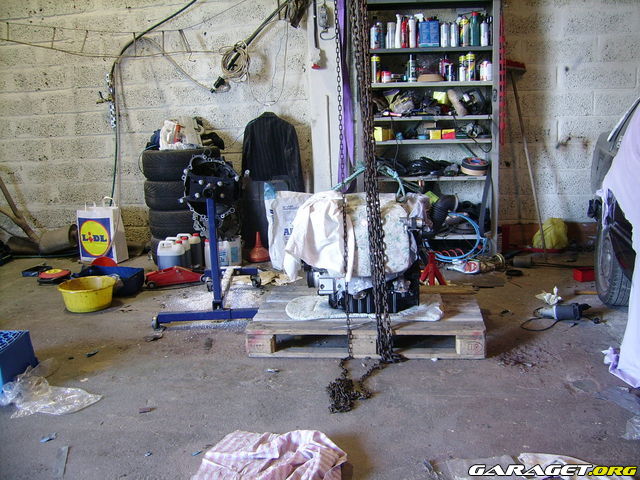

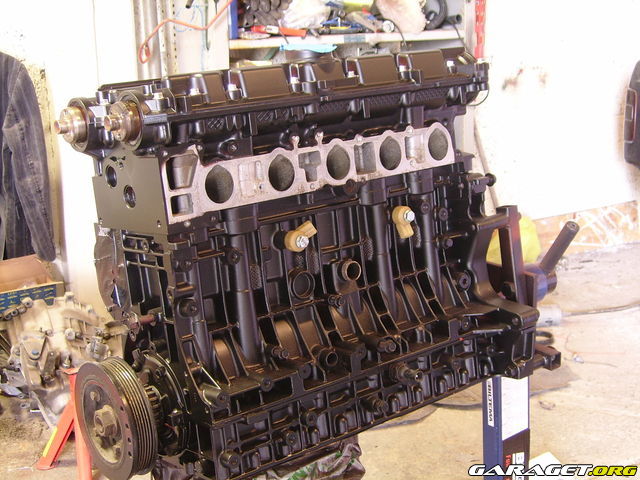

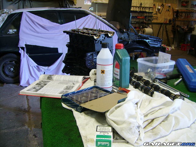

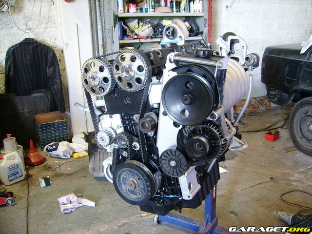

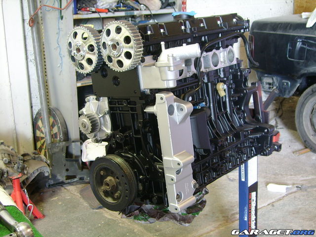

Nu i påsk har det hänt en hel del på bilen:) Motorn är nu klar och ner plockad från motorbocken och växellådan har hittat dit, redo för att lackas nästa helg.
Jag skickar upp ett gäng bilder från helgen:)
https://www1.garaget.org/gallery/archive/27350/624196_aceyvn.jpg
Så såg det ut när jag börja
https://www1.garaget.org/gallery/archive/27350/624202_04pmi9.jpg

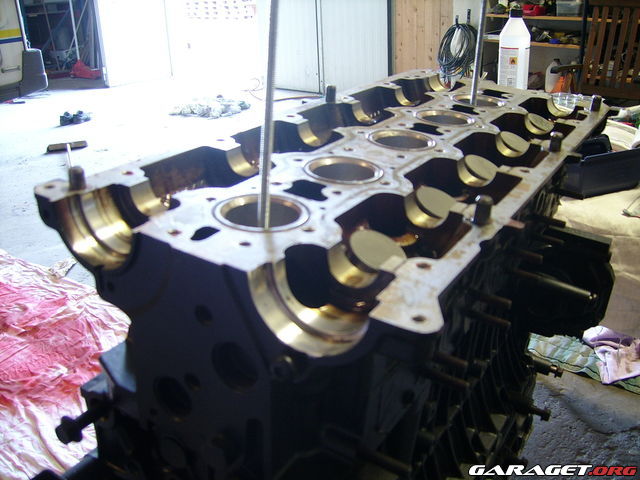

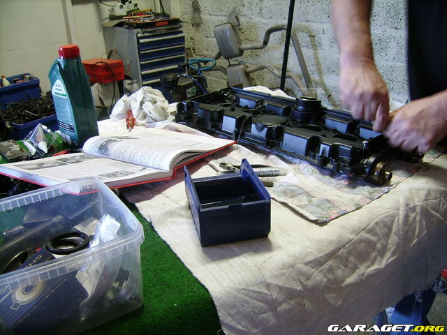

Jag började men att gäng i dom hemma byggda verktygen för att få på ventilkåpan. Det var en kort järn klump som svarvades så den blev samma storlek som ett tändstift, Denna gängades sen med hjälp av ett gängsnitt som är den samma som i motorn... Sen svetsades en gängstång på som man kan använda som dragstång.
https://www1.garaget.org/gallery/archive/27350/624210_wr2dsp.jpg

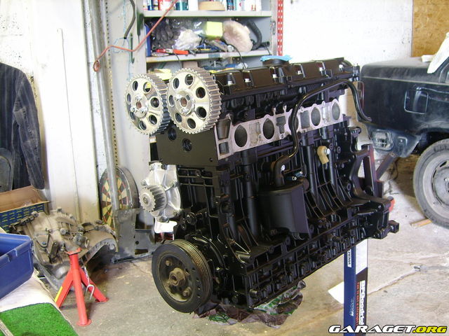

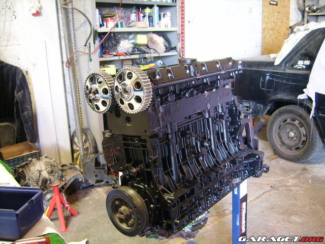

Sedan sattes kammarna fast på ventilkåpan och låstes fast med hjälp av ett vinkeljärn som låste fast kammarna i bakkant och i framkant körde jag med ståltråd...
https://www1.garaget.org/gallery/archive/27350/624219_5cxaod.jpg
Sen skruvades alla skruvar fast...och jag hängde på kamdreven.... Kromade kamdrev och alla skruv till ventilkåpan är kromade tongue
https://www1.garaget.org/gallery/archive/27350/624226_t9uh7g.jpg

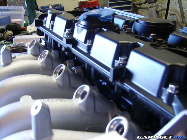

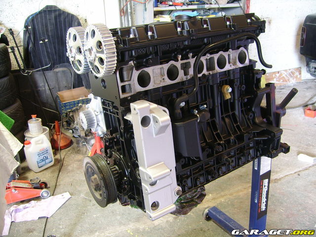

Tog bort maskeringen över insuget. Sen har jag börjat montera lite små saker
https://www1.garaget.org/gallery/archive/27350/624229_wnkvbl.jpg
Vevhusventilation och vattenpumpen...Man ser lite av mina kromade skruvar här:P

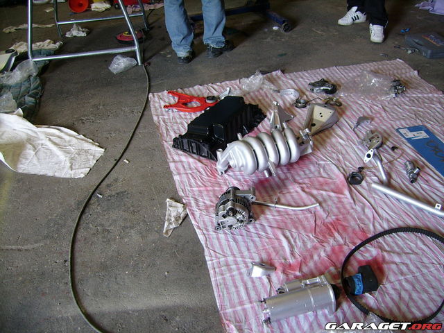

Det finns mera bilder:P
https://www1.garaget.org/gallery/archive/27350/624237_5bxnjw.jpg
Här är lite av sakerna som skall på motorn
https://www1.garaget.org/gallery/archive/27350/624238_ytvj70.jpg

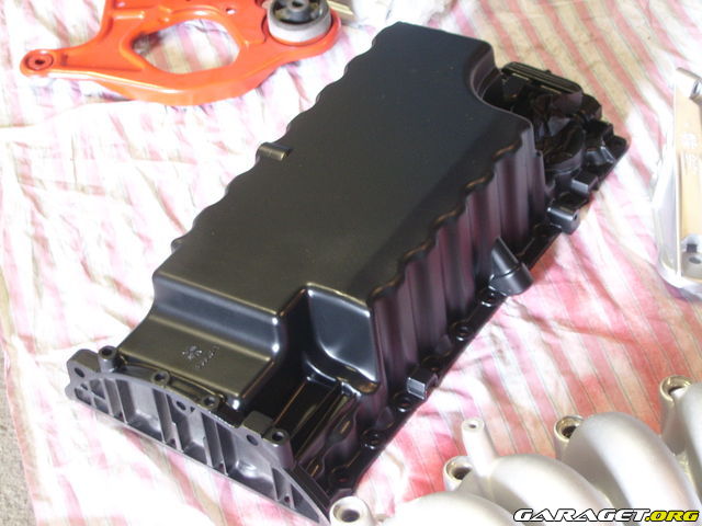

Nylackat oljetråg
https://www1.garaget.org/gallery/archive/27350/624239_mntw4n.jpg
Sen fick jag på termostathuset. Drevet till vevaxeln kommer att lackas senare
https://www1.garaget.org/gallery/archive/27350/624244_72l2lx.jpg

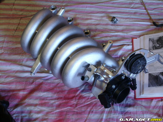

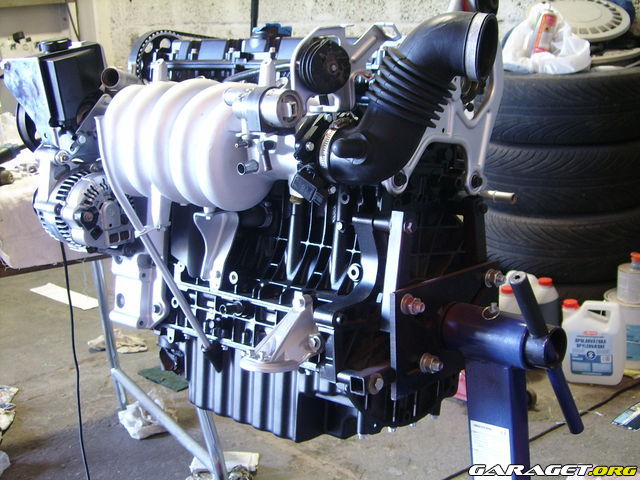

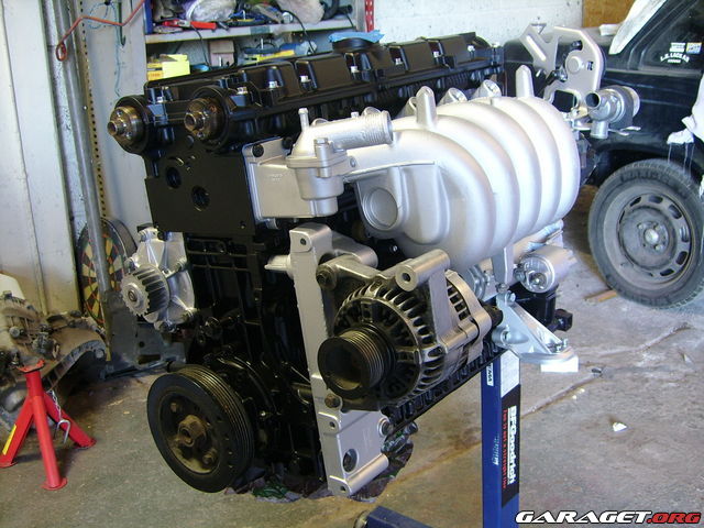

Insuget
https://www1.garaget.org/gallery/archive/27350/624246_1pbnn7.jpg

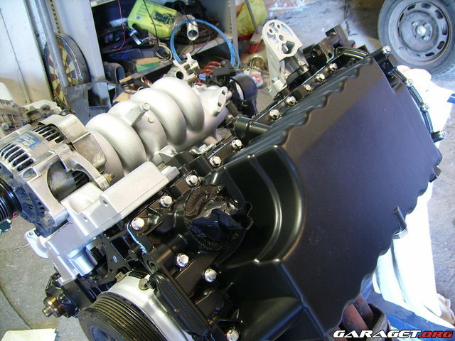

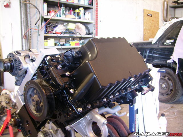

Sen hängde jag på insuget och generatorn. Generatorn är inte så snygga jag vet men den får vara så nu tills jag hinner eller får pengar att göra nått med den. Sen det första jag gjorde när jag skulle montera insuget var att ta fel skruv vilket resultera i att jag drog sönder gängorna:(. Men det löste sig men borrmaskin och en gängtapp. Fick gänga om till M8
https://www1.garaget.org/gallery/archive/27350/624250_qdz625.jpg
En liten när bild....Lite suddig men man ser lite iallafall:P

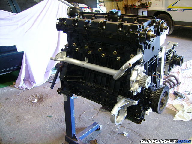

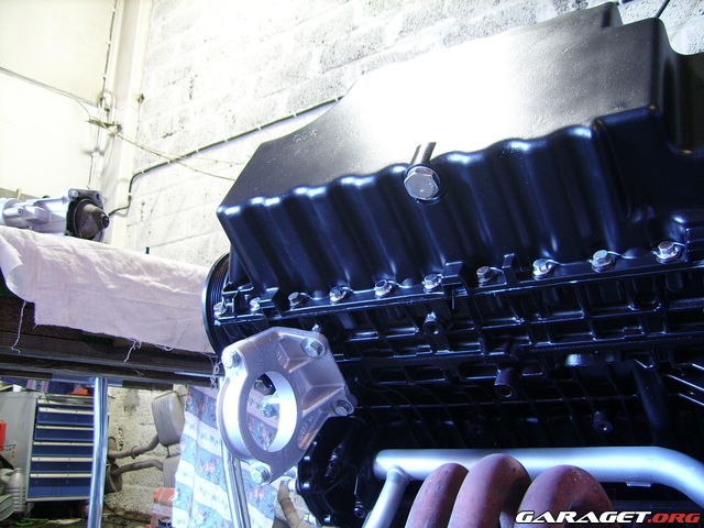

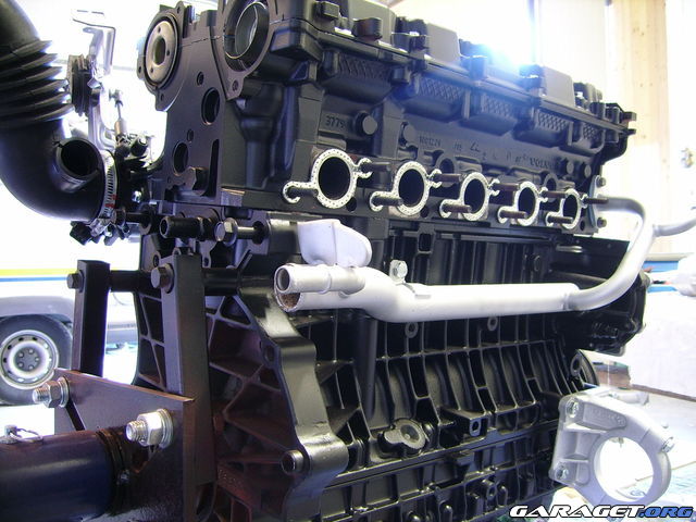

https://www1.garaget.org/gallery/archive/27350/624261_cb2c16.jpg
Drog dit röret till vattenpumpen och sen hitta jag nya muttra till grenröret. Även fästet till ena drivaxeln sitter på nu.

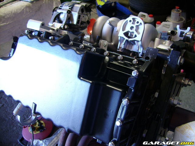

https://www1.garaget.org/gallery/archive/27350/624267_wm2o9k.jpg
Oljetråget på plats....Givetvis är alla skruvar kromande till den med:P

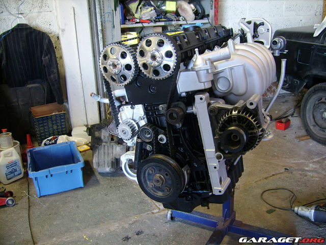

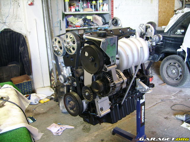

Kamrem på och lite annat
https://www1.garaget.org/gallery/archive/27350/624276_kqh4e2.jpg

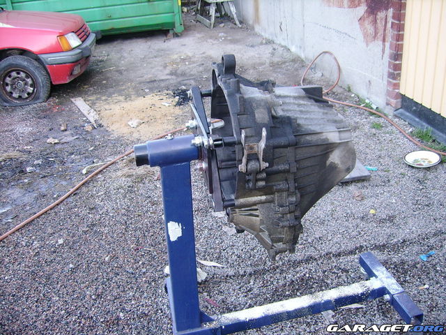

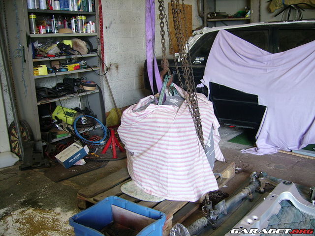

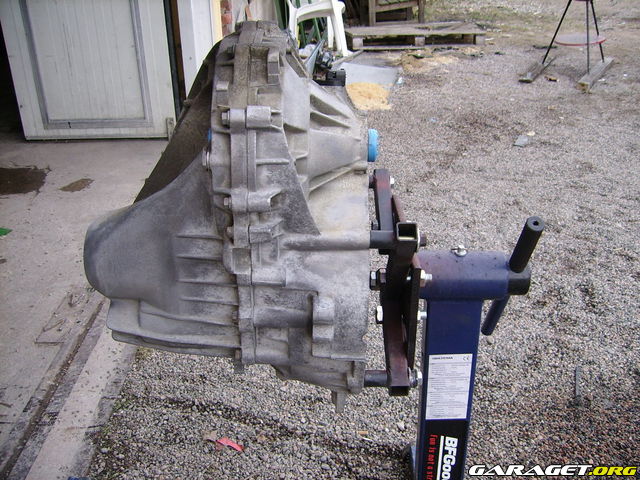

Dags att ställa ner den och göra plats för v-lådan
https://www1.garaget.org/gallery/archive/27350/624283_habewz.jpg
Där hänger den nu i väntan på att det ska bli lackat i motorytrummet. Växellådan sitter nu i motorbocken. Vägde inte så mycket den inte. Gick att lyfta upp förhand

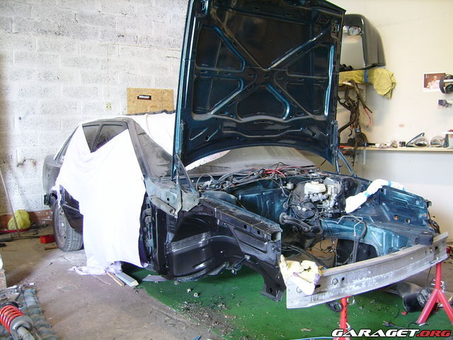

Så ser den ut:(
https://www1.garaget.org/gallery/archive/27350/624288_cx3kl0.jpg
så blev det när man hade gjort rent den....Blir nog att lacka den till nästa helg
https://www1.garaget.org/gallery/archive/27350/624292_6nkhje.jpg
Jag packa in motorn lite för att slippa massa damm på den:P
https://www1.garaget.org/gallery/archive/27350/624294_hv3lgy.jpg

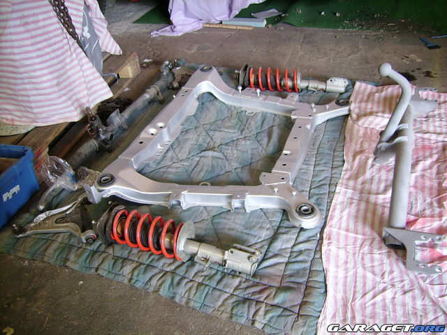

Sen är det även dags att lacka de sista på framvagnen och tillhörande delar
https://www1.garaget.org/gallery/archive/27350/624295_aqthhx.jpg
Så här ser bilen ut nu då

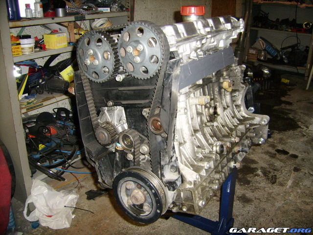

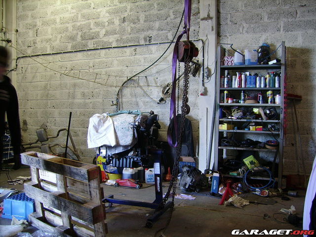

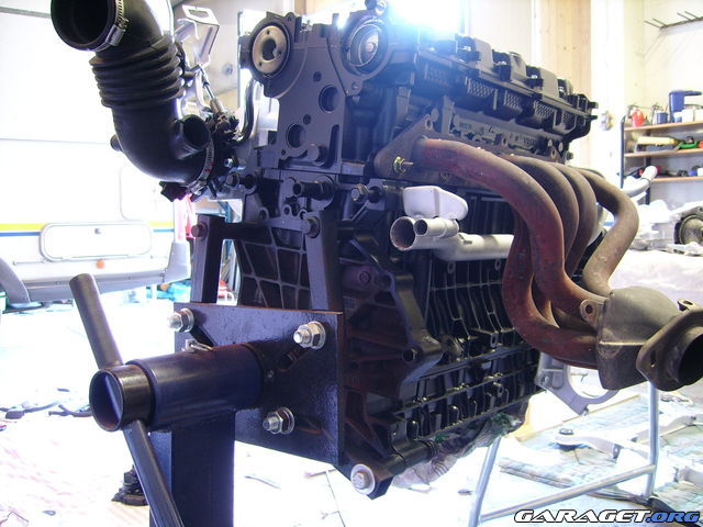

Lägger upp en bild på hur motorn såg ut när jag plocka isär den.
https://www1.garaget.org/gallery/archive/27350/624305_8xsek5.jpg
Ingen vacker syn inte
https://www1.garaget.org/gallery/archive/27350/624307_4i42l2.jpg
Om man jämför:P Är det nån skillnad eller?
Senast redigerat av 850heden (14 april 2009)
