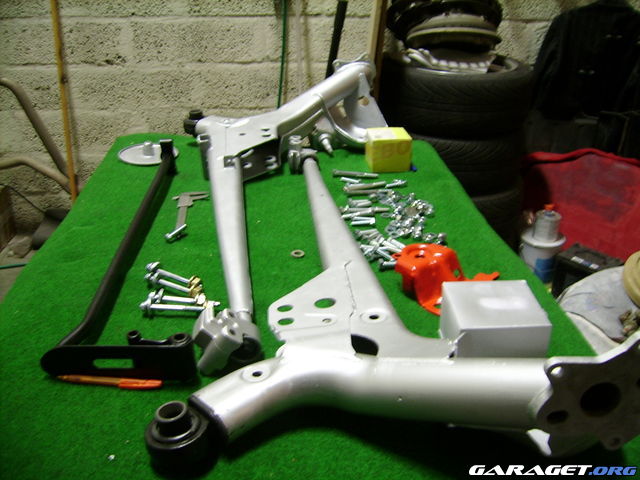

https://www1.garaget.org/gallery/archive/27350/491266_air57j.jpg
Här har vi bakvagnen. Håller på att skruvar ihop den nu.
https://www1.garaget.org/gallery/archive/27350/491271_n5yqv8.jpg

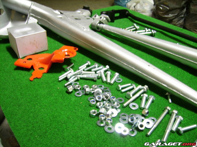

Nya skruvar och muttrar måste man har när man renoverar....
https://www1.garaget.org/gallery/archive/27350/491278_45eekv.jpg

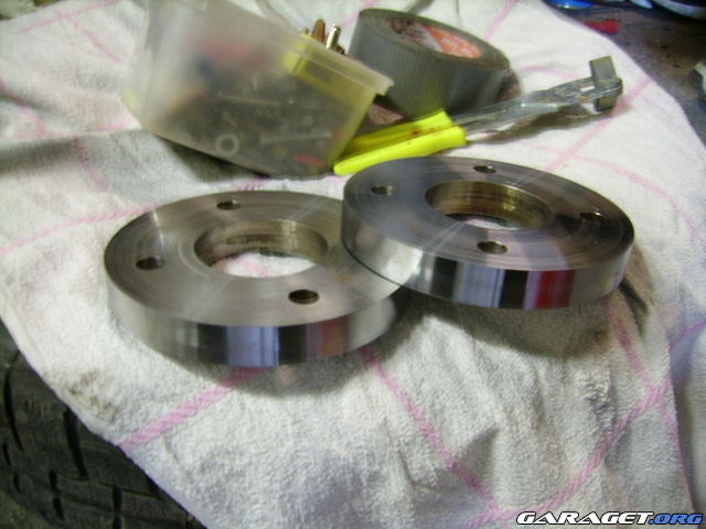

Hade 4 st 10mm spacers låg hemma som jag gav till farsan som svetsa ihop dom till två st 20mm istället.... Sen polera han upp dom lite...Blev ju skitbra... Ser nästa köpt ut:P
https://www1.garaget.org/gallery/archive/27350/491291_ipdzkn.jpg
Så ser det ut nu fram.....Håller på att sätta ihop allt bak så jag kan få ner den på hjul och lyfta ur maskin...

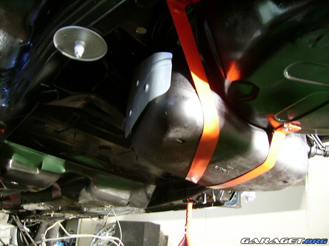

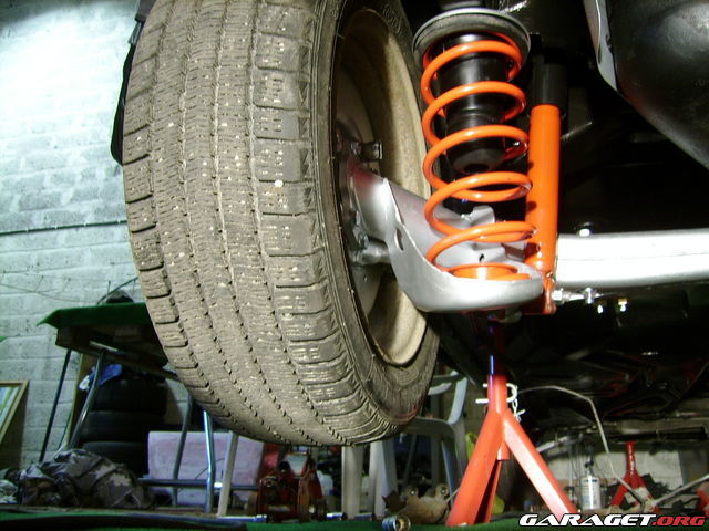

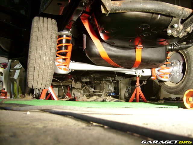

Nu i helgen har det hänt en hel del med bilen.

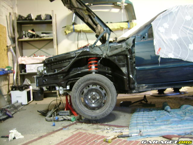

https://www1.garaget.org/gallery/archive/27350/507773_3c6v7e.jpg
Bensin tanken kom på plats. Ny lackad och ny lackade fästen. Även fjädertallriken sitter på plats
https://www1.garaget.org/gallery/archive/27350/507777_im7f4v.jpg

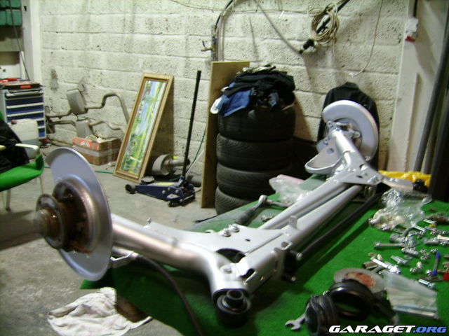

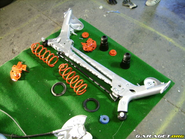

Sen var det dags att leta rätt på alla delar till bakvagnen och sen lista ut hur allt skall sitta.
https://www1.garaget.org/gallery/archive/27350/507780_hwaz0q.jpg
Montering av bromsköldar och nav
https://www1.garaget.org/gallery/archive/27350/507782_yf0zqj.jpg
Så här blev det iallafall.... Fast nu med gamla plåtfälgar och sen med en väldigt rostig dragkroksbalk som bara sitter där för att ha som lyftpunkt. Är riktigt nöjd själv nu.:p
https://www1.garaget.org/gallery/archive/27350/507786_qlk14v.jpg
Snyggt blir det iallafall
https://www1.garaget.org/gallery/archive/27350/507789_ni8z7o.jpg
Och nu står han på alla fyra helt av sig själv.tongue R-Vinge är på gång istället.

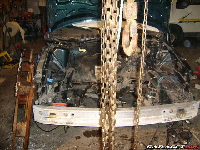

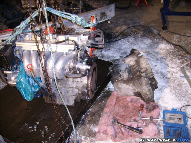

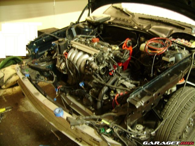

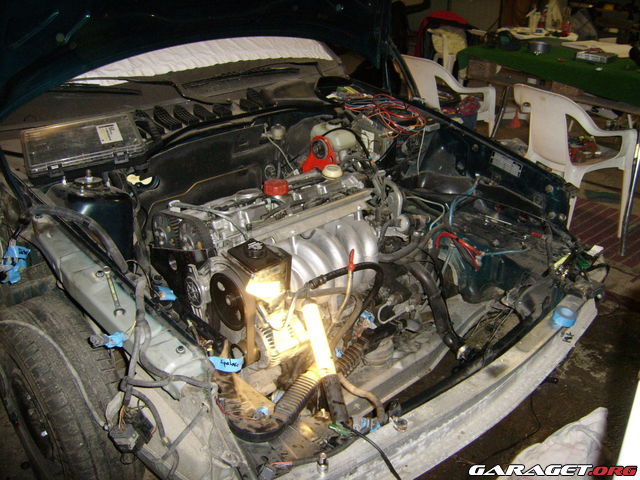

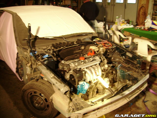

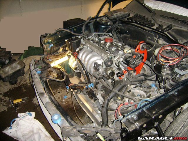

När bilen nu står på hjul tänkte jag att det var dags att börja riva ner maskin.
https://www1.garaget.org/gallery/archive/27350/507805_4derpq.jpg
https://www1.garaget.org/gallery/archive/27350/507806_p63j4k.jpg
https://www1.garaget.org/gallery/archive/27350/507807_wf0rpi.jpg
Har börjat tagit bort kabelhärvan och allt annat runt motorn. Får se nästa helg hur långt man kommer...

Nu i helgen har det hänt en hel del på bilen igen:p

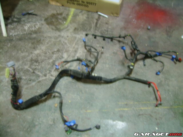

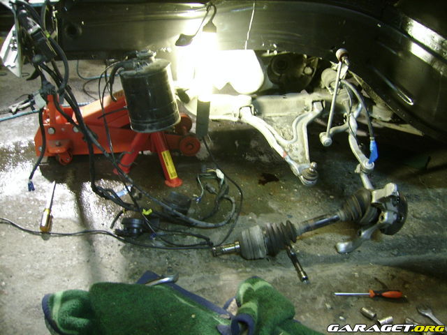

Jag började med att ta ur elsystemet på bilen med alla kontakter osv.
https://www1.garaget.org/gallery/archive/27350/511944_1qbi5h.jpg
Alla kablar till motorn
Sen var det dags att ta bort allt annat som sitter runt motorn. Samt lossa på alla motorfästen.
https://www1.garaget.org/gallery/archive/27350/511949_oxh125.jpg
Sen tog jag upp bilen på pall bockar fram och tog bort fjäderben och lossa länkarmarna. Så jag sedan kunde dra ut drivaxlarna ur lådan och lägga dom på framvagnsbalken.
https://www1.garaget.org/gallery/archive/27350/511952_kfkzuu.jpg
Kolla sedan så jag inte hade glömt att lossa på något.
https://www1.garaget.org/gallery/archive/27350/511953_y6vh48.jpg

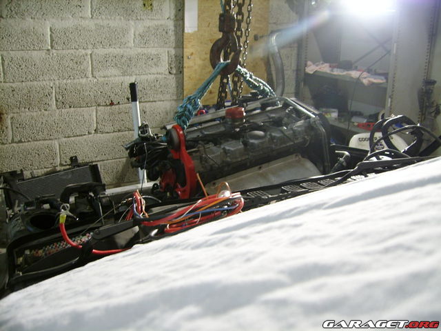

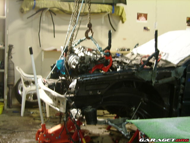

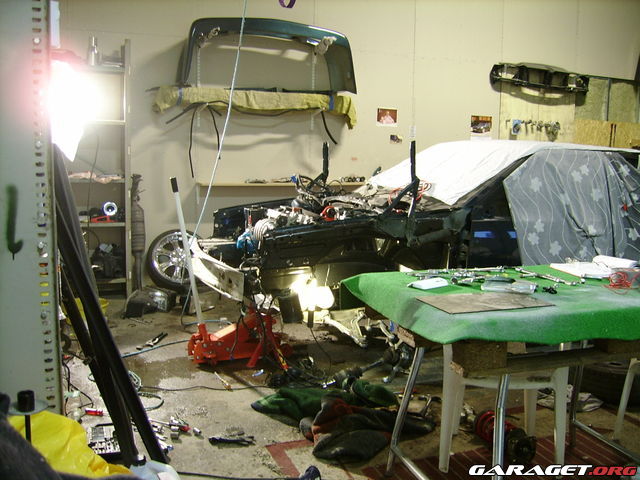

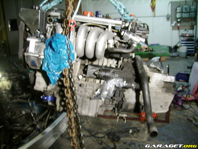

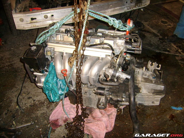

Sen tog jag och hängde upp "spelet" i taket vilket inte var de lättaste, väger en hel del. Men de gick bra iallafall:P Sen var det bara att börja lyfta lite försiktigt och hela tiden kolla så det inte tar i någonstans.
https://www1.garaget.org/gallery/archive/27350/511954_hmrdyt.jpg
https://www1.garaget.org/gallery/archive/27350/511955_48jszp.jpg
De visade sig att det inte var så svårt att få ur den iallafall.

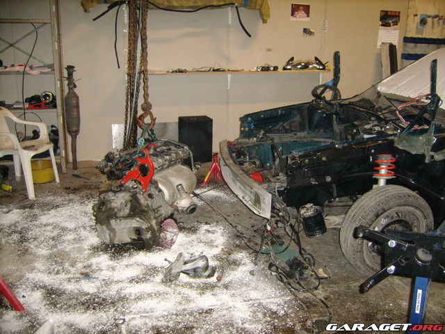

https://www1.garaget.org/gallery/archive/27350/511956_17tryg.jpg
Jag hade ingen motorlyft som jag kunde flytta på vilket resulterade i att jag var tvungen att skruva tillbaka länkarmar och fjäderben och hjulen när motor var i luften över bilen. För att sedan kunna skjuta bilen bakåt. Jag ställe då ner motorn på en filt på golvet så länge.
https://www1.garaget.org/gallery/archive/27350/511959_7g284r.jpg
https://www1.garaget.org/gallery/archive/27350/511961_5ui9l2.jpg

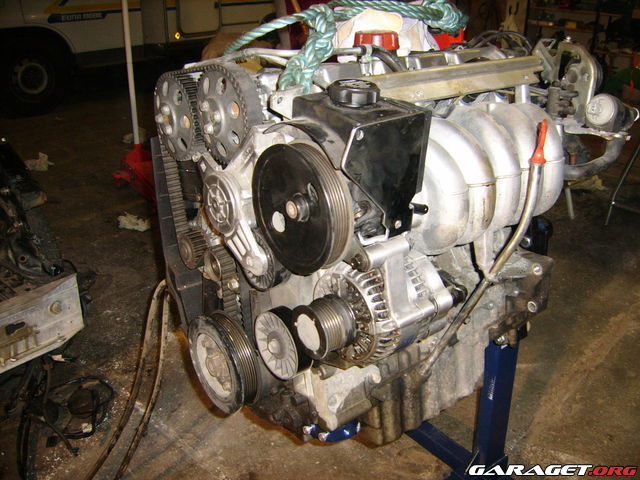

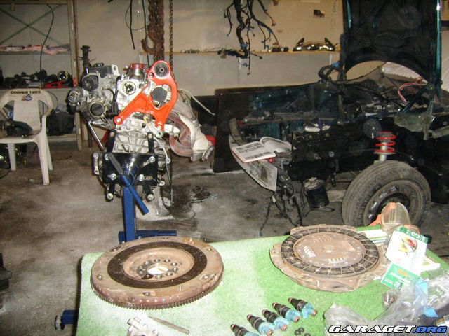

För att kunna på upp motorn i motorstativet måste man bort med lådan koppling och svänghjulet.
Så jag hitta en gammal lastpall och ställde själva motor på den och lät låda hänga över så jag kom åt att lossa allt.
https://www1.garaget.org/gallery/archive/27350/511963_9adp68.jpg
Nu sitter alltså motor så här.
https://www1.garaget.org/gallery/archive/27350/511965_8dza1w.jpg
Tomt vart det i bilen nu.
https://www1.garaget.org/gallery/archive/27350/511967_x3ynvt.jpg
Så är det bara att börja riva ner motorn så man kan lacka allt. Tips på färg?
