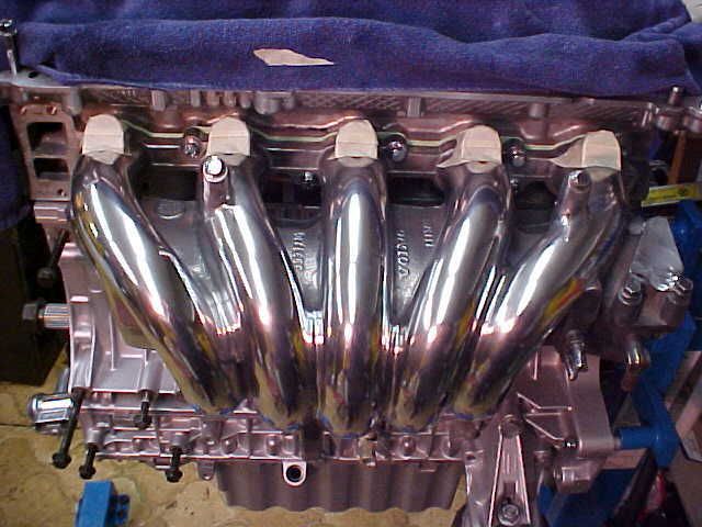

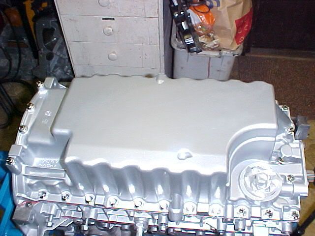

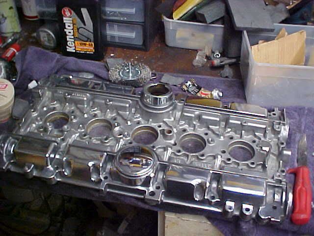

Många målar motorn i aluminiumfärg, vilket ser mycket snyggt ut!
Eller svartlackar den och gör om alla plastkåpor, m.m. i putsad aluminium.
http://i125.photobucket.com/albums/p42/suddas/Insug3.jpg
http://i125.photobucket.com/albums/p42/suddas/Insug.jpg
http://i125.photobucket.com/albums/p42/suddas/ventilkpa2.jpg
http://i125.photobucket.com/albums/p42/suddas/Oljetrget2.jpg

Det kommer nog att bli antingen alufärg eller mattsvartmotor. Sen blir det nog att polera upp insuget som på bilderna.

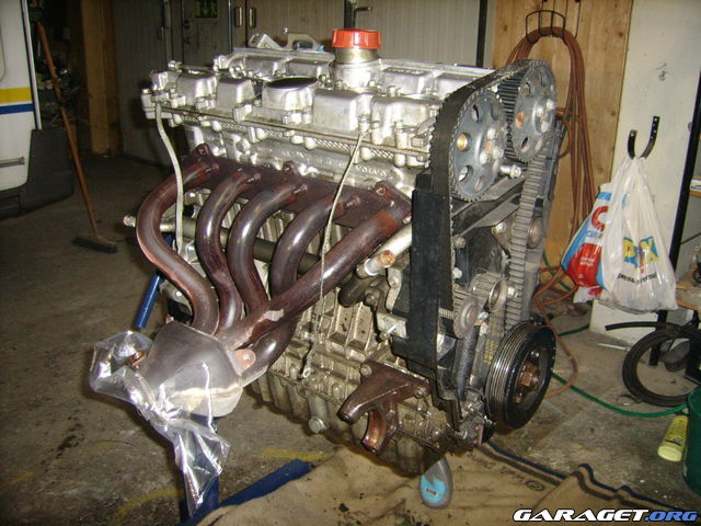

I helgen hände det en hel del trots att jag var sjuk. Man får göra vad man kan då. Inte ge upp helt bara för att man är dålig:p

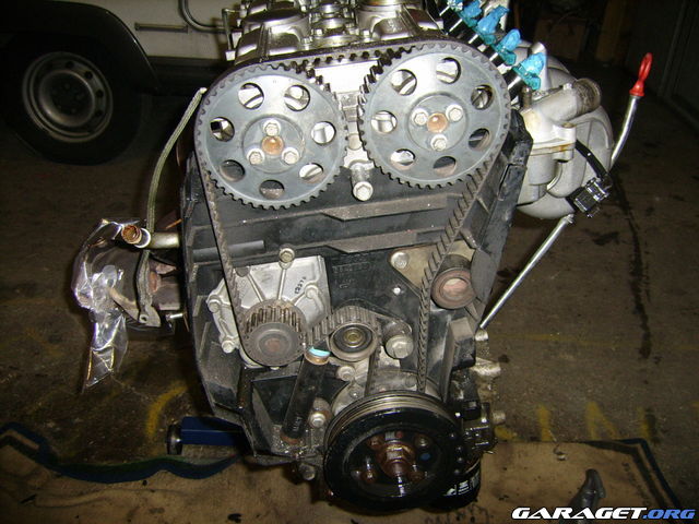

Jag höll på att märkte upp allt till kammarna och kamremmen. Vet ej om detta behövs eller hur de ligger till men jag tänkte hellre en märkning för mycket.
https://www1.garaget.org/gallery/archive/27350/516523_juo6qt.jpg

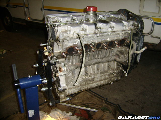

Sen passa jag på att ta ut motorn på gården och avfetta och spola av för att underlätta allt jobb lite..
https://www1.garaget.org/gallery/archive/27350/516530_s1il1f.jpg

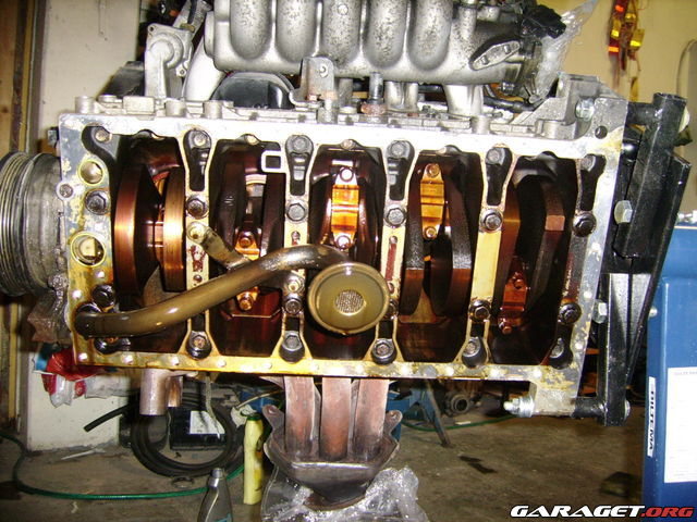

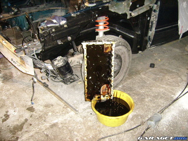

Sen var det dags att riva lite i motorn. Började med att ta bort oljetråget. Var en del olja kvar i den.
https://www1.garaget.org/gallery/archive/27350/516537_kp2mr3.jpg
Ner i oljebaljan
Nu börjar man komma in en bit känns det som:P
https://www1.garaget.org/gallery/archive/27350/516540_s28wz4.jpg

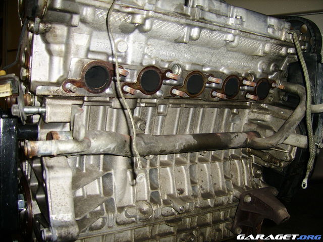

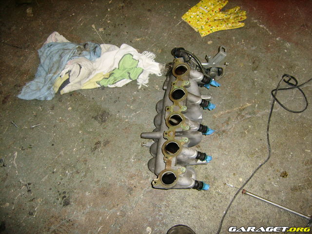

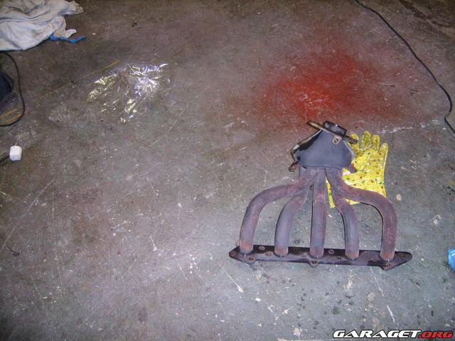

Sen var de dags att rycka bort Insug och Grenrör.
https://www1.garaget.org/gallery/archive/27350/516545_6cb0vd.jpg
https://www1.garaget.org/gallery/archive/27350/516547_aashyq.jpg
De ända jag inte fick bort var detta rör ---> Nån som vet hur man tar bort de?
https://www1.garaget.org/gallery/archive/27350/516551_7zkm9s.jpg
Så här blev det iallafall.
https://www1.garaget.org/gallery/archive/27350/516557_1yea87.jpg

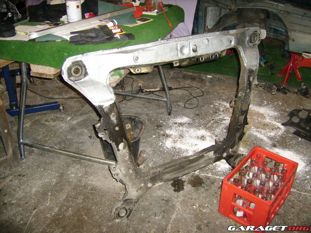

Sen lossa jag på subframen också men fick inga bilder på detta...Kommer till nästa helg..
Hojmek
748 Inlägg
10 december 2008
#176
darkwizard skrev:
Detta ska följas. Fin renovering.
angående färg på motorn, så måste den vara värmebeständig. Skulle kunna vara i samma färg som bilen eller lackad som en klassisk volvo rödblock.
Nej du kan använda en vanlig billack.
Angående vattenröret så är det bara att dra å "vicka" lite så lossnar det smile

Sitter det inga skvalpplåtar i ditt oljetråg?
Svårt att se på bilden. smile
Okej....Ville kolla upp det innan man bryter sönder något.big_smile
Jodå det finns det... Men de syns inte på bilder för att allt är så oljigt.smile

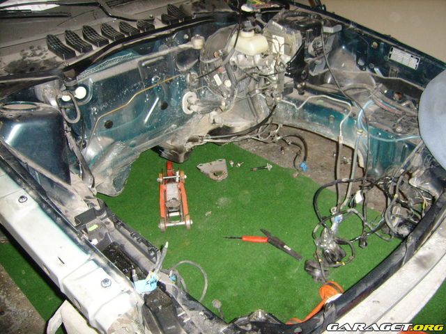

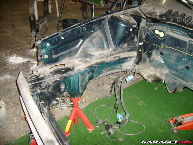

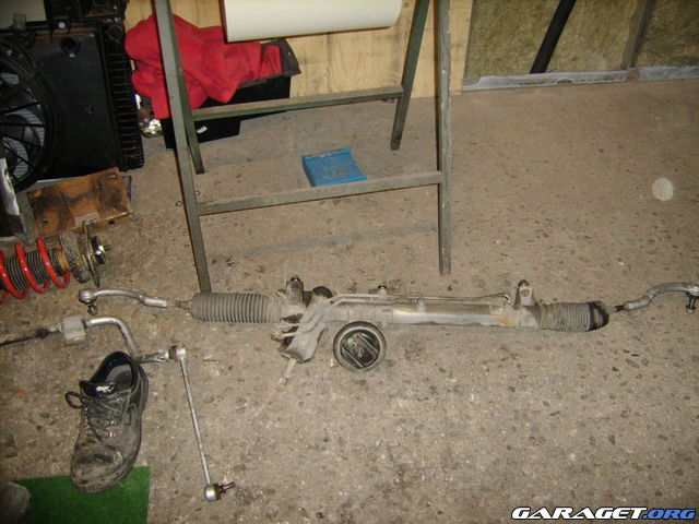

Fick bort hela framvagnen
https://www1.garaget.org/gallery/archive/27350/520782_a3qv6w.jpg

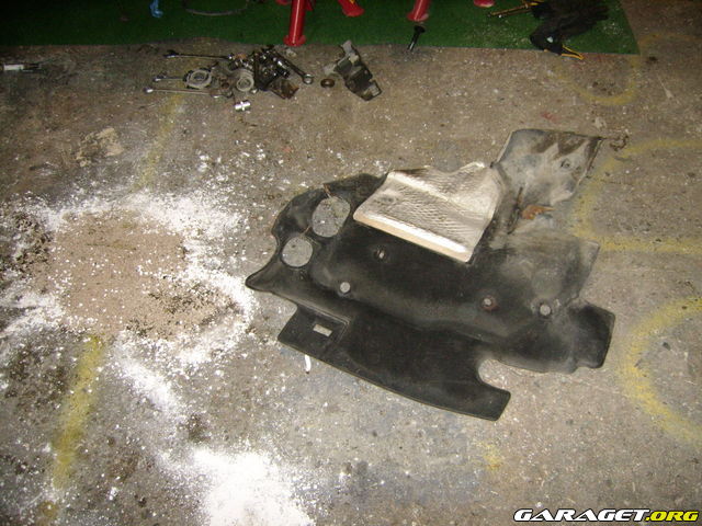

Är det nån som vet om denna behövs verkligen? Skulle vara snyggare utan när man har lackat motor rummet.
https://www1.garaget.org/gallery/archive/27350/520783_10jjc9.jpg

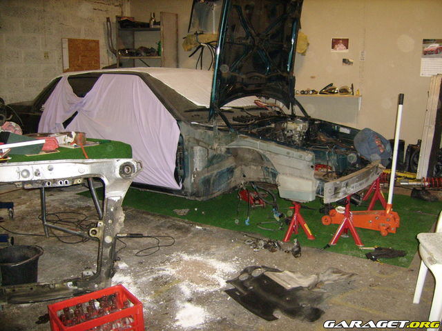

Så nu är det bra tomt där fram
https://www1.garaget.org/gallery/archive/27350/520784_ohvr2k.jpg
Den var inte på hjul länge:p
https://www1.garaget.org/gallery/archive/27350/520787_qk4b8b.jpg
Lite styrning.
https://www1.garaget.org/gallery/archive/27350/520789_bum0nb.jpg
https://www1.garaget.org/gallery/archive/27350/520790_b3tj5i.jpg
