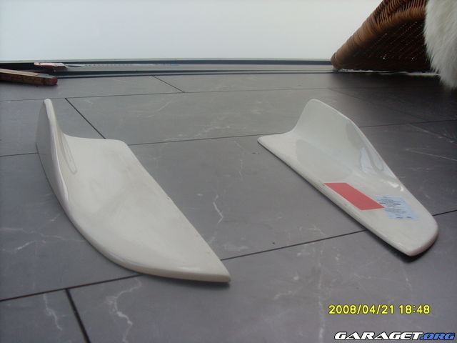

Jag köpte ett par corner splitters till sidokjolen.
Någon som vet ett bra sätt att fästa dom utan att ta sönder dom eller kjolen ?

SAAB_4ever skrev:
lim pl400
Okej de sitter bra då ?
Kruxet är bara de att min kjol inte är plan , så vad kan jag fixa för nått att sätta så jag bygger den plan med?

beror på hur ojämn den är så är det bara att lägga på mer tongue
men ett tips är att dra 2 skruvar underifrån också (inget man kommer se) samt limma då är du säker.

PL400 duger alldels utmärkt att fästa sådanna saker med, limmat ett antal kjolpaket med det... dock så är det inte så lätt att få bort dem om du ändrar dig tongue
bara att köpa en bladkniv o börja skära o jobba med att få bort det smile

man kan ju snekapa små distanser som kompenserar upp den vinkeln som du har på sidokjolen oxå.. sen skruva.. big_smile
204 Inlägg
15 augusti 2008
Skruva den med genomgånde och stora brickor, ojämnheten kan du lösa med små distanser.
