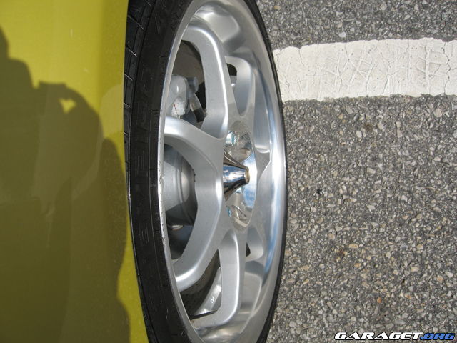

tjenis såg dina fälgar o det är bara till att börja polera bort klarlacken o våtslipa upp ytan igen .....tuft jobb men det blir bra kolla gärna in min video när jag polerade mina fälgar mvh mag
Såg en gammal bild på dina fälgar och verkar vara samma skit på dem.
Hur gick du tillväga mer exakt? vilken kornstorlek på slippapper, polera med autosol osv?
Du kanske säger det i videon, men sitter vid dator utan högtalare eller hörlurar.
