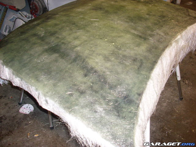

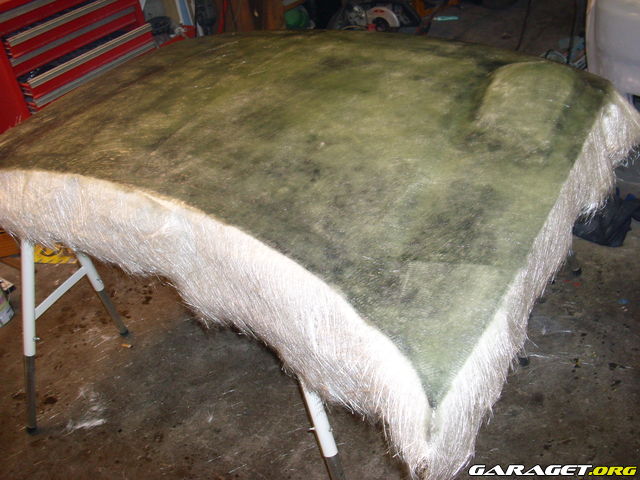

#550
då nu är formen färdig plastat så i morgon ska den tas av i från huven så då får vi se hur det blev
https://www1.garaget.org/gallery/archive/80912/457159_0tu921.jpg
https://www1.garaget.org/gallery/archive/80912/457163_dvyu4h.jpg
16 197 Inlägg
10 september 2008
#551
ett tips e ju att plasta stabiliseringsstag på pluggen då den kan slå sig ganska lätt annars.
602 Inlägg
10 september 2008
#552
ja jag vet jag hade tänkt att jag skulle gära det sen men ville inte lägga på fler lager nu ska göra det om några timmar

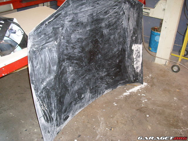

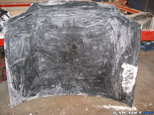

11 september 2008
#557
formen är av tagen från huven nu i morgon ska jag ta och tvätta av allt vax och sen våtslipa den sen ska den riktiga huven göras
https://www1.garaget.org/gallery/archive/80912/457724_nr7c02.jpg
formen hellt klar och av tagen från orginal huven ska bara tvätta av allt vax och våt slipa den sen ska riktiga huven gjutas
https://www1.garaget.org/gallery/archive/80912/457728_269orz.jpg
formen av tagen och klar
