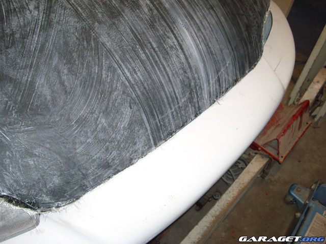

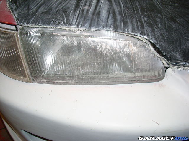

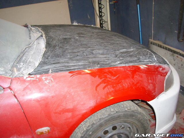

så ha vaxat formen till huven nu ska gjuta av den i morgon och så har jag lagt på ett lager med grund färg på breddarna menst bara för att se hur det kommer bli där är mycket spackel jobb kvar
https://www1.garaget.org/gallery/archive/80912/469435_yqywc1.jpg
har vaxat formen ska gjuta av den i morgon
https://www1.garaget.org/gallery/archive/80912/469437_imny0h.jpg
https://www1.garaget.org/gallery/archive/80912/469438_sz8pyk.jpg
ett lager grund färg för att se hur formerna kommer bli innan jag spacklar klart allt fall man vill ändra något
https://www1.garaget.org/gallery/archive/80912/469445_elorby.jpg
vet inte om jag ska ha lambo dörrar eller som jag ska försöka bygga måsvingar på något sätt vilket kan bli snyggast?

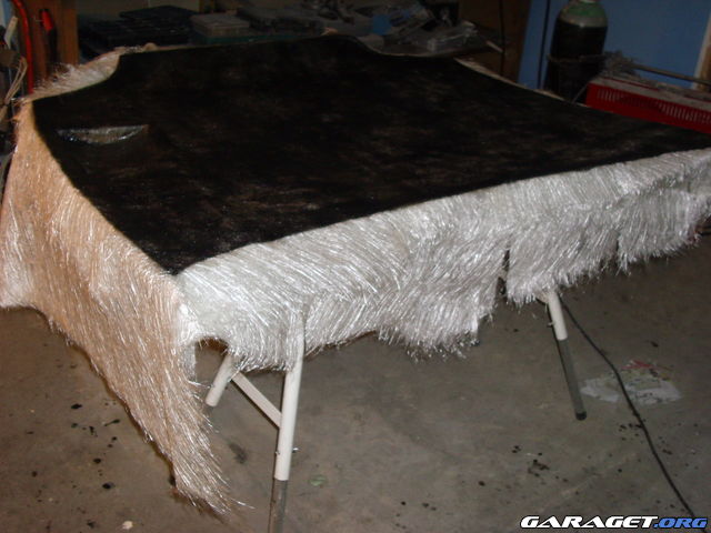

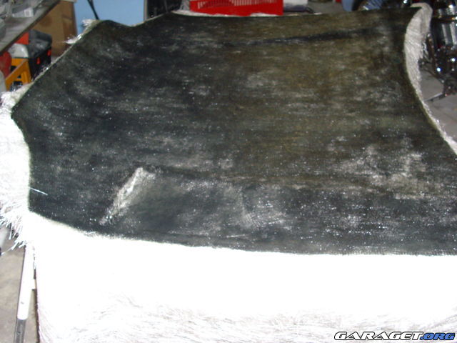

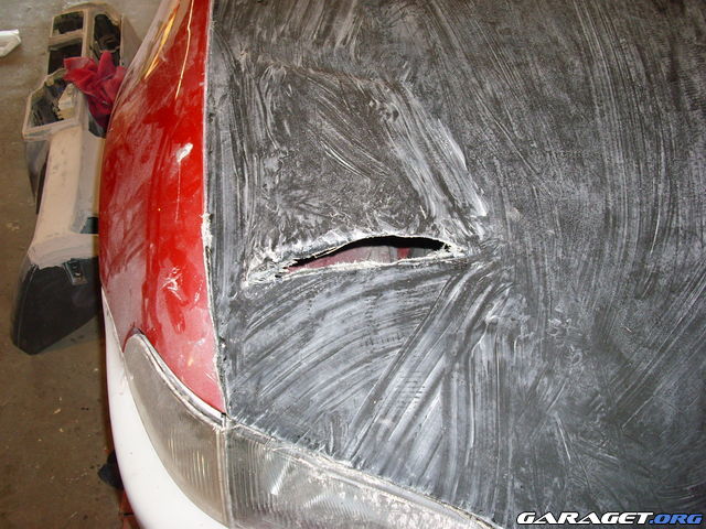

så nu var den riktiga huven gjuten får se hur det blev i morgon om det blir bra kanske man ska sälja formen :p
https://www1.garaget.org/gallery/archive/80912/470142_626wky.jpg

Hur många lager glasfiber kommer du använda på huven?
602 Inlägg
25 september 2008
#569
vet inte än får se hur stabilt det blir nu har laggt 6lager och kommer ett till när förstarkningen ska gjutas fast

Jag tror det blir bra med 6lager absolut inte för mkt. Vet att jag läst någonstans att man ska använda 6-7lager glasfiber med förstärkning på stora ytor typ en huv.
602 Inlägg
25 september 2008
#573
ja jag har med för mig att man ska lägga mellan 6-7 lager det har ju lite att göra med hur mycket den väger och sådant med.

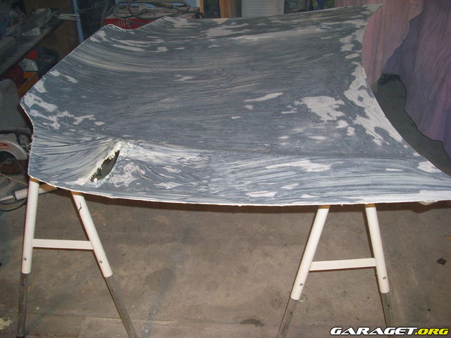

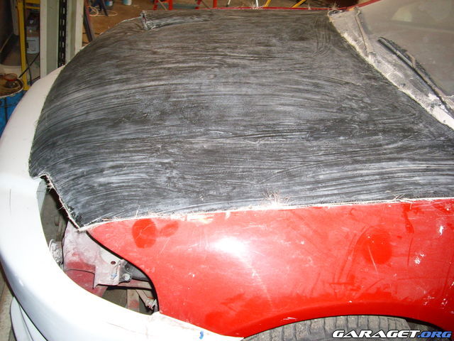

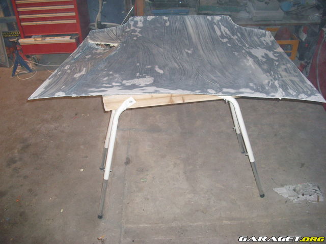

huven är snart hellt färdig bara lite förstarkningar och sådant som ska göras. sen ska alla kanter snyggas till men kommer inte göra det förens förstarkningen är på
https://www1.garaget.org/gallery/archive/80912/470775_j1imhl.jpg
huven färdig bara lite förstarkningar och sådant som ska byggas
https://www1.garaget.org/gallery/archive/80912/470776_ojeogm.jpg
https://www1.garaget.org/gallery/archive/80912/470777_umgksy.jpg
ska snygga till kanterna sen och kanske sätta fast ett galler
https://www1.garaget.org/gallery/archive/80912/470778_e4hi19.jpg
blev rätt bra pass form...vet inte om jag ska plasta fast ögonlocken på huven sen
https://www1.garaget.org/gallery/archive/80912/470780_xwgl43.jpg
kom igen och kommenterna vad ni tycker
