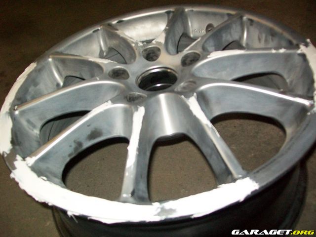

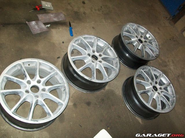

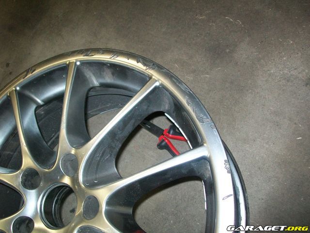

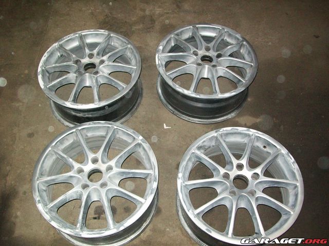

Åkte upp till garaget och la ner lite tid på banfälgarna.. slipade dom lite lätt först och sedan på med spackel  och sen slipade ner spacklet..  Så här såg de ut..
https://www1.garaget.org/gallery/archive/10195/588187_7wi69h.jpg
En av fälgarna..
https://www1.garaget.org/gallery/archive/10195/588190_e0uxw4.jpg
Efter att jag slipat ner dom lite lätt.
https://www1.garaget.org/gallery/archive/10195/588192_0q3mah.jpg
På med spackel.
https://www1.garaget.org/gallery/archive/10195/588194_9ttij5.jpg
Efter att jag slipat ner spacklet.
Nu ska fälgarna iväg på pulver lack... vilken färg?tongue Återstår o se!

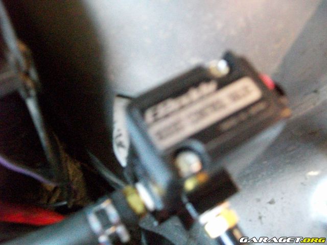

Kopplade in boostcontrollern.. och all vakuum slang fixades i ordning så det är nu klart.
https://www1.garaget.org/gallery/archive/10195/588200_p5v8yu.jpg
Boostcontroller.. greddy

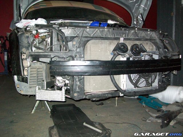

Sedan byggde jag dit ett fäste till oljekylen.. Blev riktigt bra. samt att de är mkt luft som kommer in.
https://www1.garaget.org/gallery/archive/10195/588205_l1azxd.jpg
Oljekylen på plats
https://www1.garaget.org/gallery/archive/10195/588207_duiyim.jpg
Satte dit audi emlemet med. Detta är bara för att se om oljekylen får sig rikligt med luft.

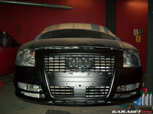

Skruvade dit bakkjolen och lyktorna.. ser helt Ok ut. Får se ifall man ska byta ut lyktorna eller ej.. kanske bygger om.
https://www1.garaget.org/gallery/archive/10195/588208_ds16c0.jpg
Bak o lyktor på plats.

pulverlack och spackel är ingen bra kombo...
133 Inlägg
8 mars 2009
#126
Hm.. konstigt att pulverlackeraren inte reagerade över det.. måste kollas upp! tack!
vet ej vilken metod som används dock, är väl först när man använder ugn för att få lacken att härda som spacklet inte mår bra
347 Inlägg
133 Inlägg
8 mars 2009
#140
Har pratat med han som äger lacken och som ska lacka de.. han sa det att det inte ska vara några prob. Återstår att se.. har sj jobbat inom pulverlack o vet att det blir väldigt varmt.
