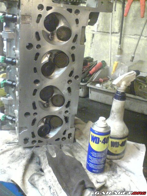

Vad är det folk inte förstår? Det enda Sierran som funnits med 16 ventiler är Cosworth. Så enkelt är det!
Topp från min Sierra DOHC:
http://www.garaget.org/gallery/archive/34562/187980_zufcho.jpg
