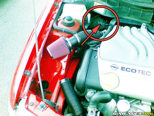

Har sett an vajjer ligga över motorn ett tag men inte tänkt på det direkt.. (vajjern syns på vänster sida av bilden där den ligger över insugs röret)..
men plockade bort motorkåpan idag pga av att den ska lackas.. o så såg jag att vajjern inte sitter nånstans i ena änden.. följde då vajjern åt andra hållet.. o den går till denna "burk" jag markerat på bilden..
vad är det får något?..
den e i plast..
https://www1.garaget.org/gallery/archive/81852/350710_hsuqi3.jpg

Lite otydlig bild, men det ser ut som en vakumklocka. Skulle isf kunna vara en eftermonterad farthållare. Om så är fallet så skall vajern gå mellan gasspjället och "burken".

Det ser för mig ut som en vakumklocka eller något filter av ngt slag.
Kanske som henkebenke sa.
Ngn slags farthållare.

Antagligen är det en eftermonterad cruise kontroll. den brukar monteras där. detta är den mekaniska lösningen. vaccum är det inte.

det finns faktiskt en eftermonterad fart hållare.. så det är väll säkert de då!!..
då kanske man borde försöka fixa den vajjern.. börja med att plasera om den.. inte finaste som den låg nu rakt över motorn.. tack för hjälp att identifiera.. !!...
då återtår bara att reparera!.. smile
