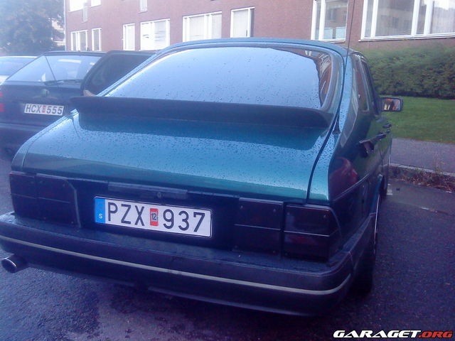

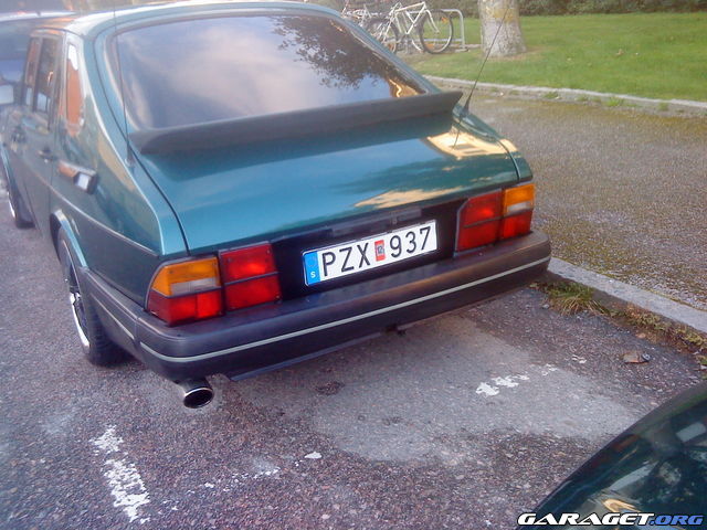

fick köpa mig ett par ny bak-lyktor här om veckan för att vissa inte gillar när man har dom på wink
https://www1.garaget.org/gallery/archive/89167/774908_6w6dgz.jpg
snyggast så..
https://www1.garaget.org/gallery/archive/89167/774909_kzn0l6.jpg
nån skillnad? haha dom tonade åker på i morron igen wink
stor just nu still här så var tvungen å uppdatera lite grann, ska besikta bilen i morron därav att jag har bytt bak-lyktorna . återkommer i morron hur det gick .

Faktum är att du kan ha tonade där bak helt lagligt.
(Kanske inte just så mörkt som du har nu bara)
Det enda du behöver göra är att skippa backljuset,behålla det i vitt - mont en "färgad" glödlampa och flytta ner blinkers ledningarna dit istället wink
jaha okeej, det visste jag faktiskt inte om smile man lär sig någe nytt varje dag helt enkelt smile
Saab, Vad Annars?
Min Projekttråd!
1 270 Inlägg
1 oktober 2009
#734
Sen ska man väl ha röd reflex bak oxå lr? tongue
Du kan aldrig ha tonat helt lagligt, någonsin. Det är en annan femma att många klarar besiktningen iaf.

Elda skrev:
Grotesk skrev:
beror på hur gammal bilen är. saabs bakltyktor från 900an är inte speccade mao får du göra vad som helst sålänge funktionen är rätt.
speccade? Saken är väl den att i TFF så står det att lampor/lyktor inte får färgas.
Vadå plåtlåda, 740 har V8:a och 286hk... Eller det kanske bara var i tyskland.
260 Inlägg
2 oktober 2009
#738
Men funktionen blir väl knappast rätt då du "förstör" reflexerna? Däremot är det, vad jag förstått, okej att tona och sedan sätta dit reflexer.

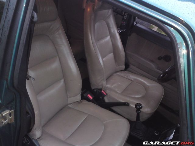

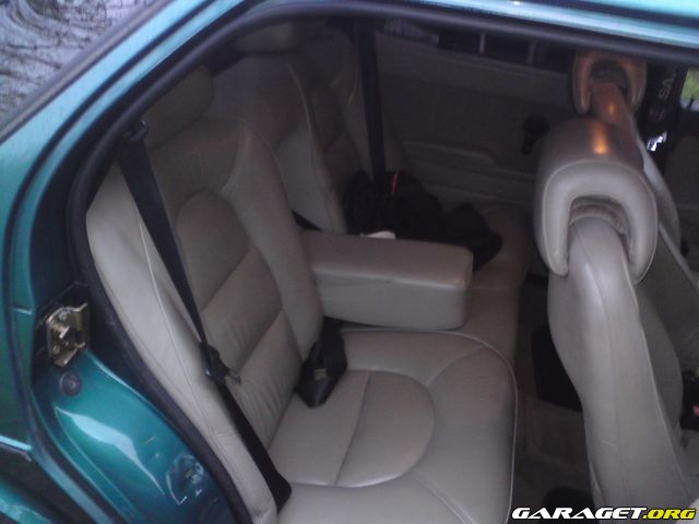

Oj då, vad har hänt här roll helt plötsligt sitter det skinnsäten i bilen big_smile
https://www1.garaget.org/gallery/archive/89167/779410_5cnhgu.jpg
snyggt !!
https://www1.garaget.org/gallery/archive/89167/779411_krzgxv.jpg
stiligt big_smile
riktigt nöjd, har bara en fråga, för att få dom i lite bättre "skick" vad ska jag använda mig av för medel?smile
