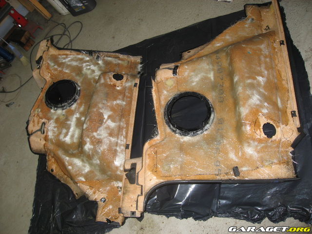

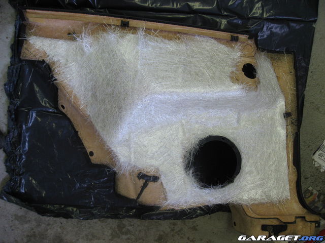

Nu har jag lagt glasfibermatta 600 g/m2 på insidan av klädseln där bak... Var lite klottigt... Det blev ett lager över hela och två lager närmast högtalarhålen...

Skurit en bit glasfibermatta till lämplig storlek med hjälp av mattkniv...
https://www1.garaget.org/gallery/archive/51376/581524_o6seds.jpg

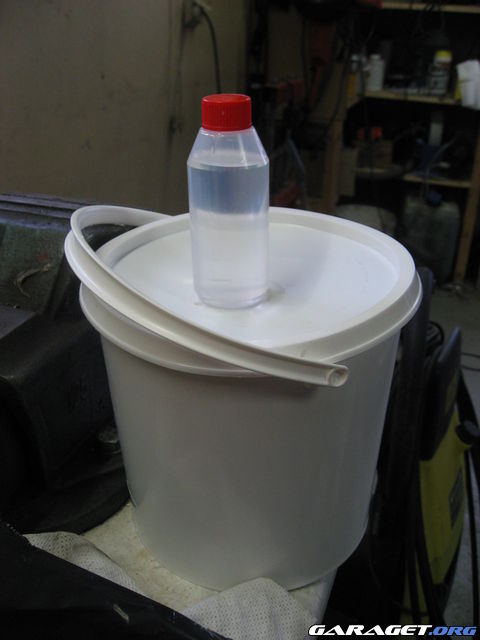

Harts och härdare...
https://www1.garaget.org/gallery/archive/51376/581527_bdnq3x.jpg
Bara att vänta på att det ska torka och stelna...

Nä, inte egentligen... Bara att blanda harts och härdare (förhållande 100:1,5) och sen pensla på ytan som glasfibermattan ska läggas på, sedan lägger man på mattan och tillsist penslar man på rikligt med harts-härdare-blandningen...

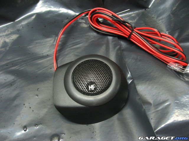

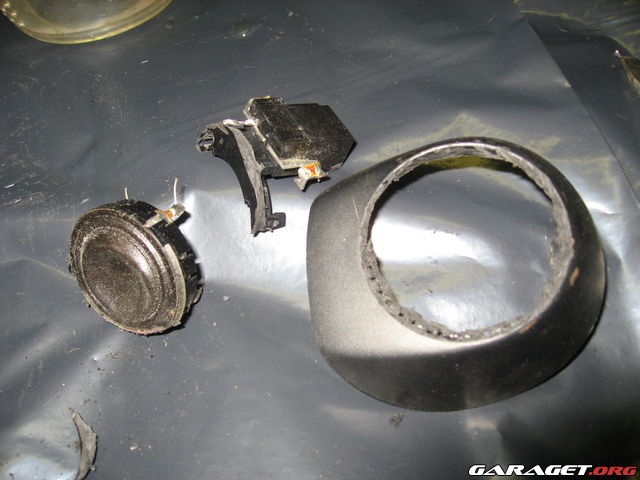

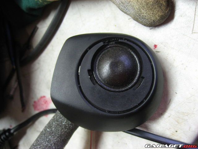

Fixade till bakre diskanthållarna just... Kapade bort originaldiskanten med en dremel så att jag kan lägga dit Hifonicsdiskanten istället...
https://www1.garaget.org/gallery/archive/51376/581738_bjz8ta.jpg
Originaldiskanten...
https://www1.garaget.org/gallery/archive/51376/581739_c5rpko.jpg
https://www1.garaget.org/gallery/archive/51376/581741_w6or4j.jpg
Hifonicsdiskanten på plats...

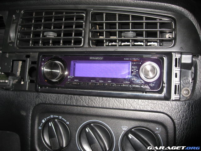

Tack men nej tack! smile Har faktiskt just köpt en ny... En Kenwood KDC-W7541U som jag hittills är väldigt nöjd med, bild finns några inlägg bakåt....

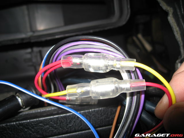

NU ska jag gå ut och fixa stereon... Den ha det felet att alla radiokanaler försvinner ur minnet när man stänger av bilen... Jobbigt att varje gång söka efter alla kanaler... hmm Farsan sa iaf att det bara var att koppla om en kabel så är det fixat...
729 Inlägg
1 mars 2009
#269
Som sagt, problemet var väldigt lättfixat! Nu går det ström till strereon även när bilen är avstängd...
https://www1.garaget.org/gallery/archive/51376/582299_zc9f19.jpg
Lösningen: Dessa två kablar kopplade i kors...

Det ser ut som att du inte har blött mattan tillräckligt. Allt det vita på dörrsidorna är glasfiber som inte har tagit åt sig plasten tillräckligt och kommer därför vara betydligt svagare där. Nu kanske det inte spelar så stor roll på just dessa, men kan ju va bra att tänka på i framtiden... smile
Jep, det stämmer... Hade blandat lite för lite harts och härdare åt mej... hmm Men som du säger, just i det här fallet har det ingen betydelse... Dessutom är de vita områdena styvare än dom ser ut att vara för jag blötte paffen med blandning ganska ordentligt före jag lade på glasfibermattan... Då framdörrarna ska fixas ska jag iaf vara säker på att jag har tillräckligt med harts och härdare! wink

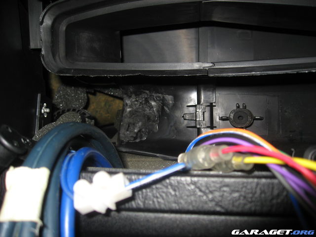

Nu är problemet med stereon som inte rymtes på sin plats löst! RCA-kablarna tog i luftkanalen bakom stereon jag tog varmluftspistolen och formade om luftkanalen lite! cool Vidare snyggt blev det ju inte men det fyllde sin funktion!

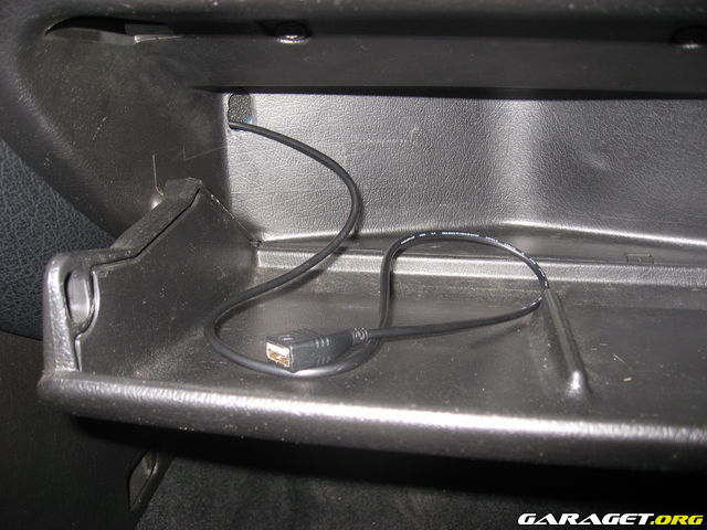

Sen så drog jag USB-kabeln, som kommer från baksidan på stereon, till handsfacket...
https://www1.garaget.org/gallery/archive/51376/583925_zbhdlx.jpg
USB-kabeln...

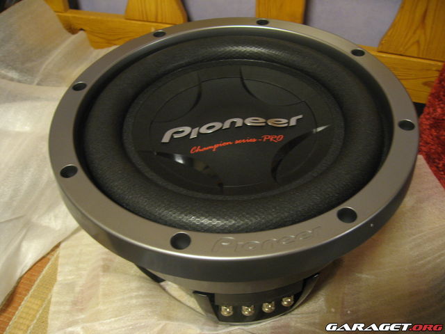

Just ja! Nya basen anlände ju idag också! big_smile
https://www1.garaget.org/gallery/archive/51376/583928_f01po0.jpg
https://www1.garaget.org/gallery/archive/51376/583929_rn1sg9.jpg
Min lilla pjäs!

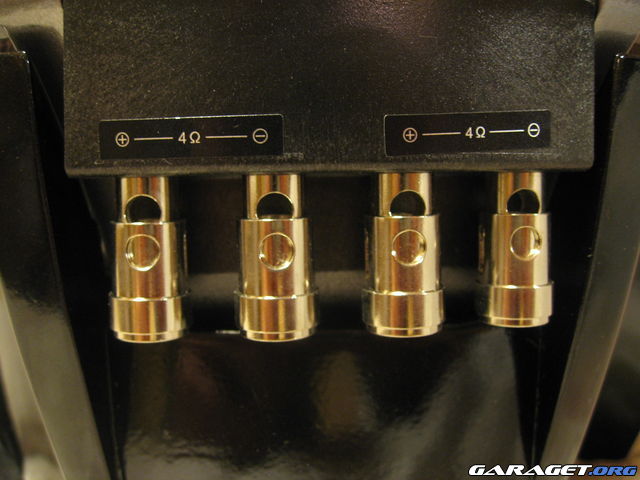

Dubbla 4 Ohms talspolar...
