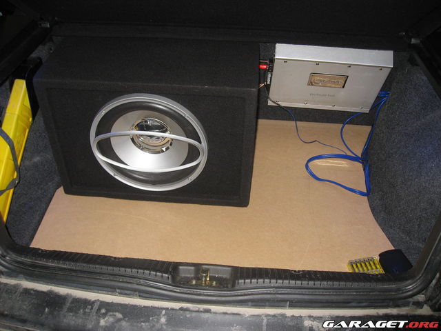

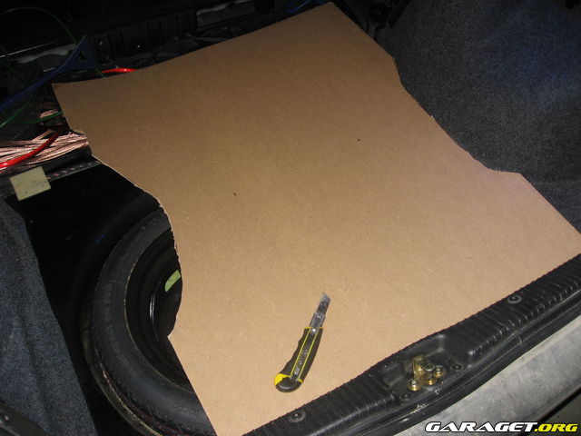

Nu är bottenplattan till ljudbygget fixad! Blev över förväntan, stadigt och bra... Bara lite finjusteringar kvar...
https://www1.garaget.org/gallery/archive/51376/588546_zzrm3u.jpg

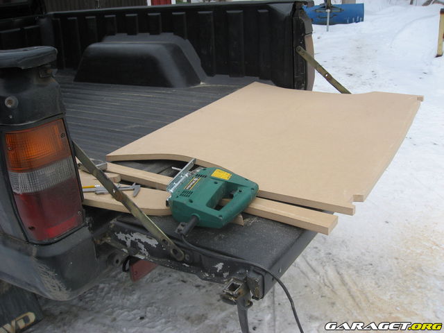

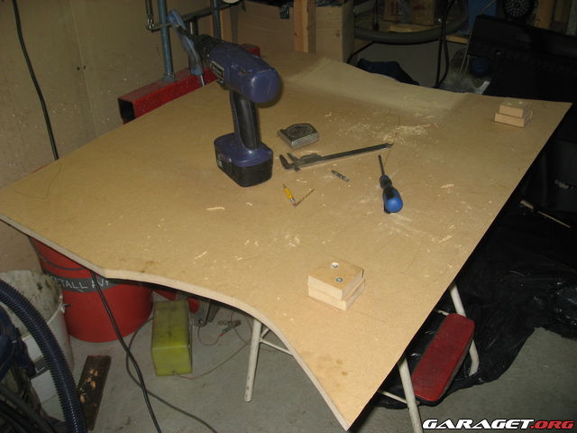

Skar ut en modell i paff...
https://www1.garaget.org/gallery/archive/51376/588549_2ka4go.jpg
Familjens pickup fick tjäna som bord...
https://www1.garaget.org/gallery/archive/51376/588552_ffrpuu.jpg
Bort med reservhjulet! Skulle ändå vara oåtkomligt efter att bygget är klart...
https://www1.garaget.org/gallery/archive/51376/588556_71vby7.jpg

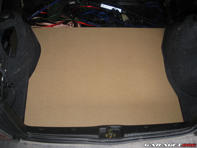

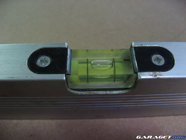

Bottenplattan... Inte så noga med kanterna, det kommer ju en till platta ovanpå sedan när jag skruvat fast slutstegen/kondensatorn i den här skivan... Huvudsaken är att den är stadig...
https://www1.garaget.org/gallery/archive/51376/588566_zp6q7l.jpg
Att den blev rak skadar ju inte! smile
https://www1.garaget.org/gallery/archive/51376/588573_bmz1e9.jpg
Fixar lite fötter så att den står stadigt... Ska ännu lägga i de sista två hörnen också...

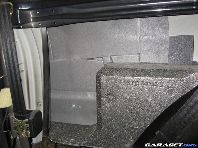

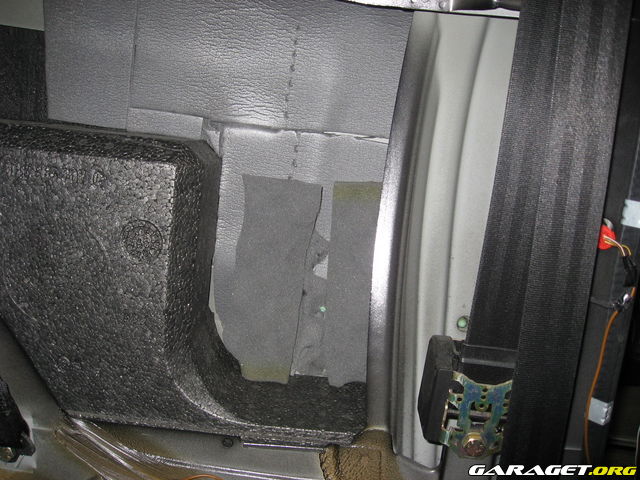

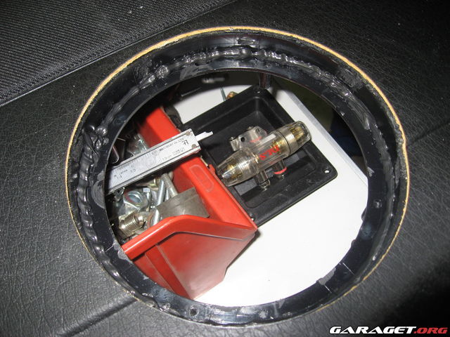

Har fixat dämpning bakom bakre högtalarna... Var lite svårt att klippa till lagom stora bitar... smile Springorna som uppstod har jag tätat med restbitar... Ingen kommer ju ändå att se detta...
https://www1.garaget.org/gallery/archive/51376/592388_gb4snm.jpg
Vänstra sidan... Har använt mej av två olika sorters skumgummimattor för att verkligen se till att ljudet inte studsar...

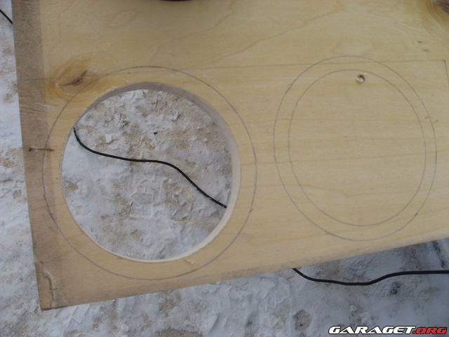

Bafflar till bakhögtalarna fixas...
https://www1.garaget.org/gallery/archive/51376/592401_7fnifu.jpg
Testar så att högtalaren passar...
https://www1.garaget.org/gallery/archive/51376/592406_z8fiw7.jpg
Fäster bafflarna med en sikaflexliknande massa... Gör även så att det blir tätt...
https://www1.garaget.org/gallery/archive/51376/592411_t1jfla.jpg

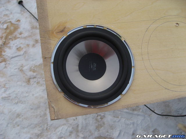

Vänster sida... Har letat fram skruvar som är så långa att de går ända ner i plastgängorna på originalhögtalarfästet... Blir stadigt och bra...
https://www1.garaget.org/gallery/archive/51376/592419_x8stmq.jpg

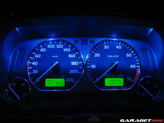

Fick äntligen bytt dioder i instrumenbrädet! Farsan har hjälpt och lött dit dom...
https://www1.garaget.org/gallery/archive/51376/592427_ern7v7.jpg
Snyggt med blått, men det ser för jävligt ut med gröna displayer... hmm Nedre halvan är lite skuggad, beror säkert på att dom nya dioderna var lite högre/längre än originallamporna så dom måste säkert ha hamnat bakom någon kant eller nåt...

Lödde ni dit "vanliga" dioder eller? Trodde ni skulle ha dioder med sockel om det var lampor med sockel original. Måste det vara 12V dioder eller?

Farsan tog löst dom vanliga lamporna från socklarna och lödde istället fast blåa dioder i dom... wink Sedan var det bara att vrida dit socklarna igen... Så nu sitter det dioder med socklar där... Var helt vanliga lysdioder han använde, vet inte om det var 12V eller vad det var... Såhär såg dom ut (tror jag):

Jasså, vanliga lysdioder brukar ju vara på 2-3 Volt så dom måste man ha motstånd till. Fast det finns ju nog dom som klarar 12V om man letar lite. Fast iochförsig är det knappast 12V till så små lampor så det kanske funkar med vanliga där.

Elektronik är inte min starka sida så ska inte uttala mej om det där! smile Jag tror ju att farsan har sånt där på koll och han lade inte dit några motstånd...

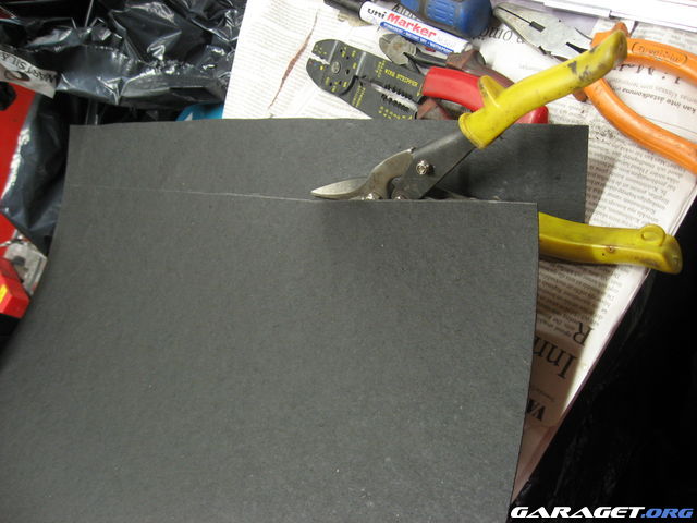

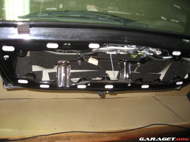

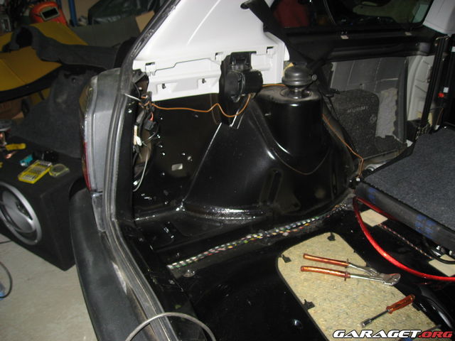

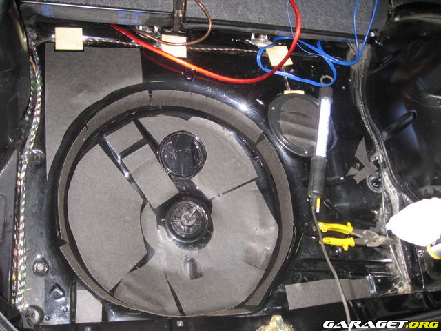

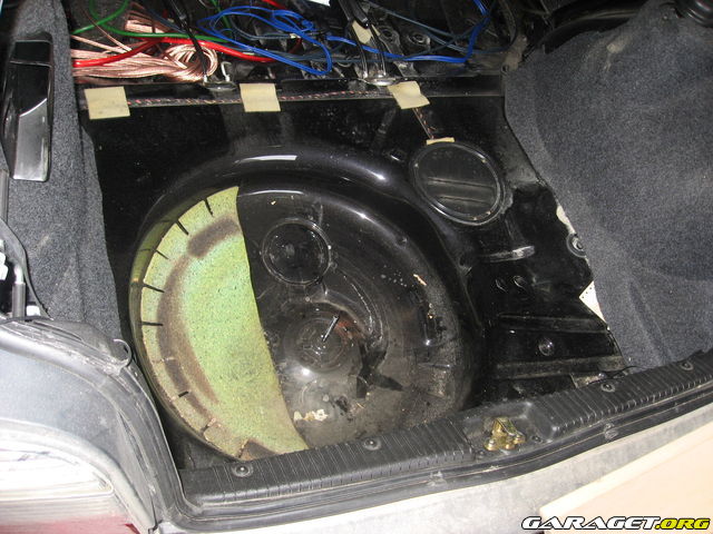

Igår och idag har jag hållit på med dämpning... Jobbigt att måsta mäta och klippa till lagom stora bitar av bitumenmattan... Tidskrävande och tålamodskrävande...
https://www1.garaget.org/gallery/archive/51376/603455_5ksei5.jpg
Rivit bort all inredning... Riktigt fin i plåten... smile
https://www1.garaget.org/gallery/archive/51376/603457_m2na7d.jpg
Biltemas bitumenmatta... 5,90 euro per ark (50x100 cm)...
https://www1.garaget.org/gallery/archive/51376/603462_awe70c.jpg
Reservhjulsbaljan... Jobbigt med ojämnheter överallt!
https://www1.garaget.org/gallery/archive/51376/603463_l2oowk.jpg
Insidan av bakluckan...

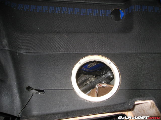

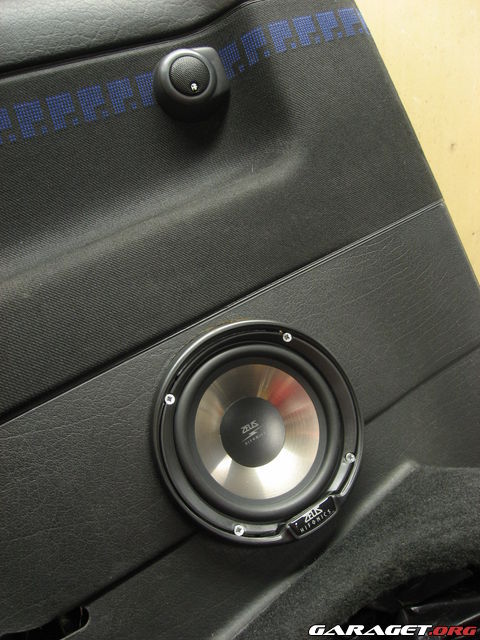

Provmonterade bakre högtalarna...
