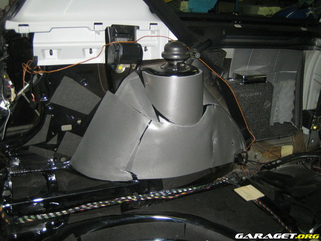

Mera dämpning...

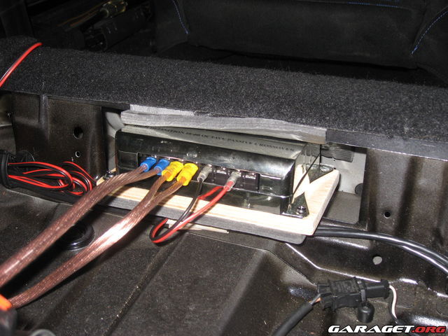

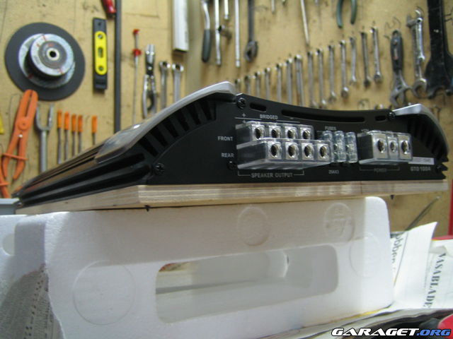

Gjorde en bottenplatta åt 4-kanaliga steget...
https://www1.garaget.org/gallery/archive/51376/614129_0lwjpd.jpg

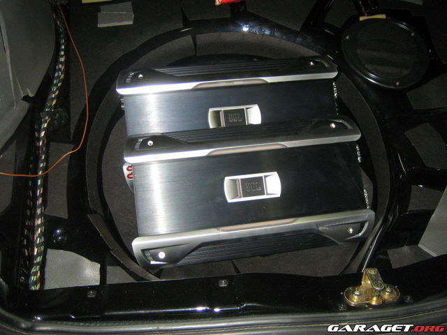

Funderar på om jag ska lägga båda stegen i reservhjulsbaljan och sen en plexiskiva över så man ser dom... smile Skulle spara mycket plats iaf... Gäller bara att hitta en plats för kondensatorn då också...

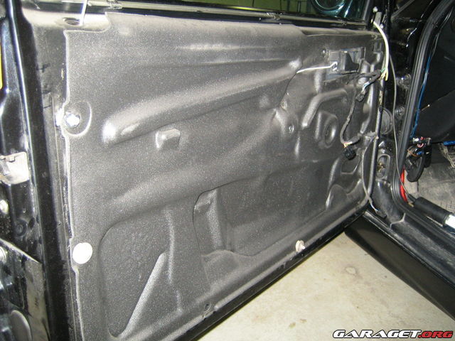

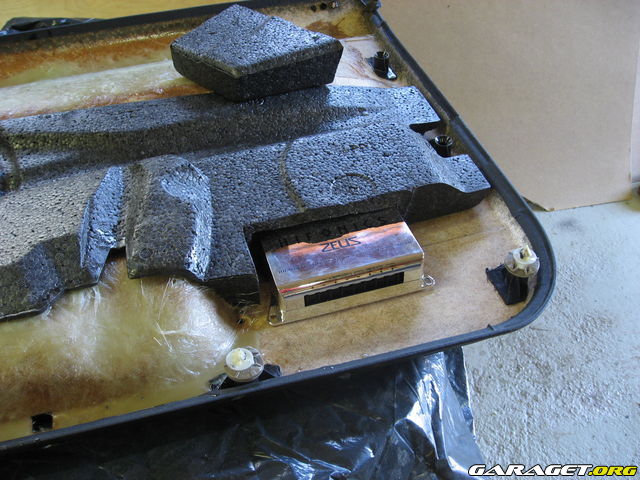

Tog mej an framdörrarna idag också! Hade tänkt lägga en del dämpning i dom men det blir nog bara lita bakom högtalarna... Orkar inte börja riva bort allt det här då det dessutom är färdigt "dämpat"... Onödigt att lägga en massa extravikt i dörrarna då gångjärnen knappt orkar dom som dom är nu...

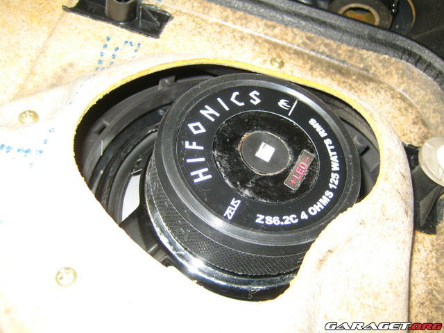

https://www1.garaget.org/gallery/archive/51376/614144_quwnit.jpg
Här var det lite trångt! Fick ta och kapa bort en liten bit då Hifonicshögtalarna har betydligt större monteringsdjup än originalhögtalarna...

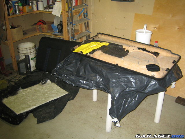

https://www1.garaget.org/gallery/archive/51376/614146_m53hyh.jpg
Golfen fick snällt ställa sej ute på gården medan jag fixade dörrsidorna...

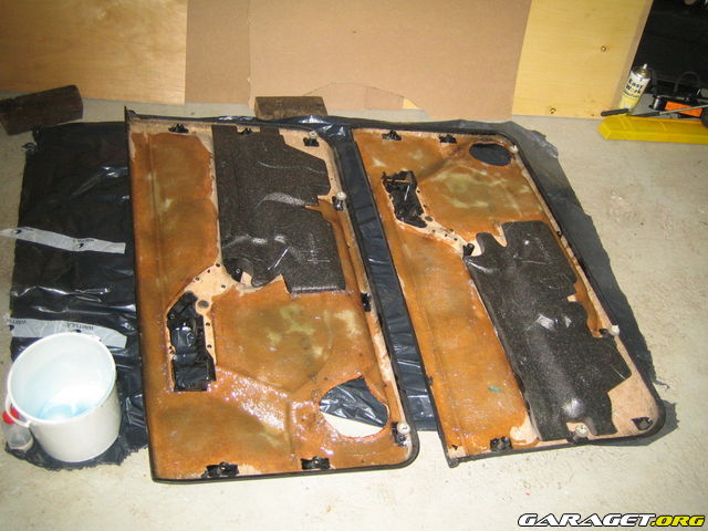

https://www1.garaget.org/gallery/archive/51376/614149_z7bxyb.jpg
Resultatet... Bara att vänta på att det ska torka... Denna gång hade jag tillräckligt med harts och härdare så jag kunde dränka glasfibermattan riktigt ordentligt...

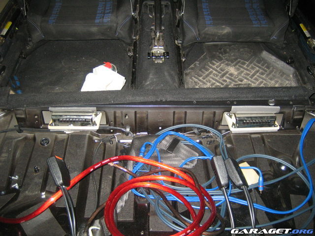

Lite bilder på vad jag gjort... Blir lite problem att hitta någonstans att lägga delningsfiltren fram, så trångt överallt... Sen så funderade jag bygga diskanthållare i glasfiber... wink Får se vad det blir till!

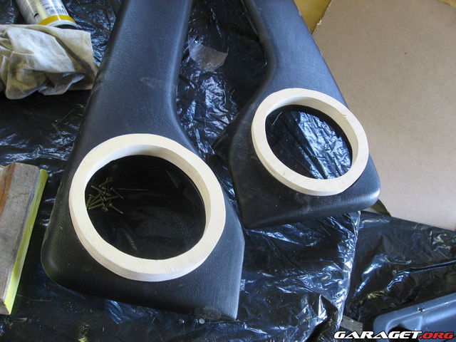

https://www1.garaget.org/gallery/archive/51376/623676_d2yh01.jpg

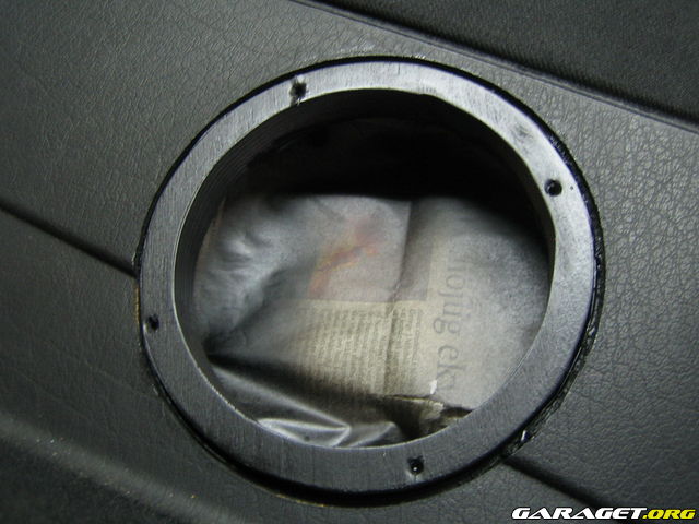

Bafflar till framhögtalarna...
https://www1.garaget.org/gallery/archive/51376/623678_3rzq7y.jpg
Alla kablar till delningsfiltren bak kopplade, har dock inget slutsteg i bilen ännu...
https://www1.garaget.org/gallery/archive/51376/623679_ti5xrk.jpg
Logon på högtalarna... Syns inte så bra när gallret är i vägen...

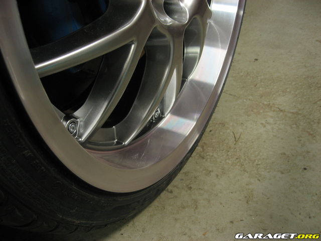

https://www1.garaget.org/gallery/archive/51376/623680_pawrj2.jpg
41 mm polerad kant... smile

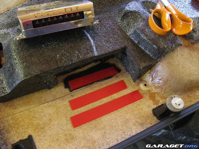

Nåja, nu har det stått stilla ett tag pga tidsbrist men nu ska det förhoppningsvis börja hända lite igen! smile
Hittade ett ställe dit jag kan lägga framsystemets delningsfilter:
https://www1.garaget.org/gallery/archive/51376/633014_4rf46z.jpg
Hit ska delningsfiltrena placeras... Bort med lite styrox bara...
https://www1.garaget.org/gallery/archive/51376/633015_z6i1oe.jpg
Så där... Blir väl att fästa dom med dubbelhäftande tejp...

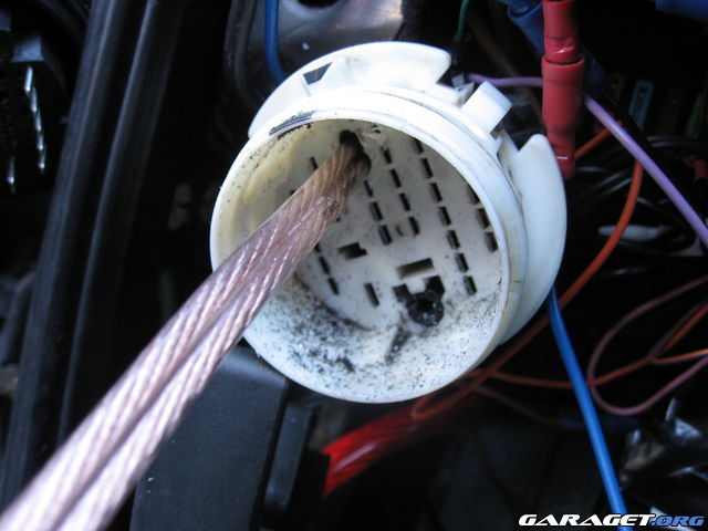

Måste borra ett hål så att 2x2,5mm2 kabel ryms genom...

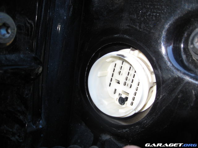

https://www1.garaget.org/gallery/archive/51376/633018_h7i94i.jpg

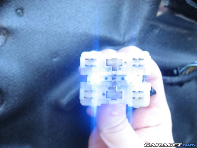

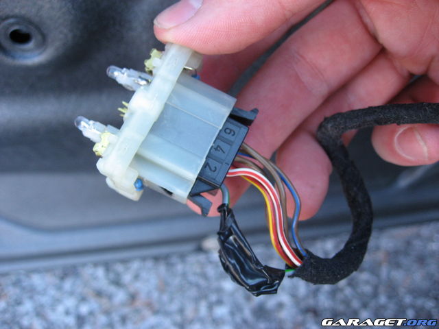

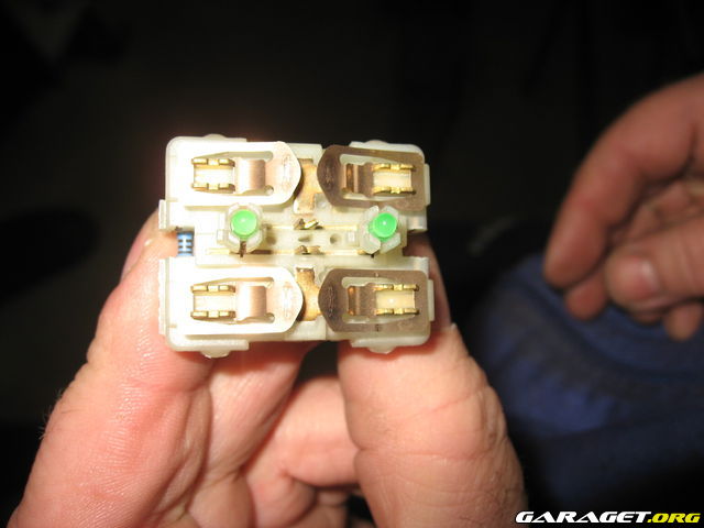

Fönsterhissen från förarsidan... Dom gröna originaldioderna ska utbytas mot blåa...

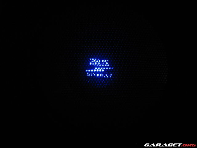

https://www1.garaget.org/gallery/archive/51376/633019_ibfgra.jpg
Ser ut att lysa vitt i dagsljuset men i mörkret var dom 100% blåa... smile
https://www1.garaget.org/gallery/archive/51376/633020_agmzlt.jpg
Under eltejpen sitter ett 1000 Ohms motstånd så att dioderna inte ska brinna upp! Den första gjorde nämligen det... smile

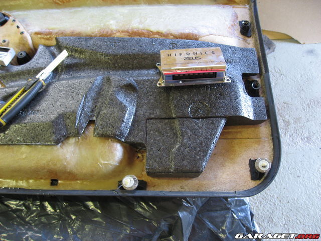

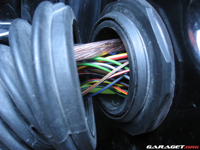

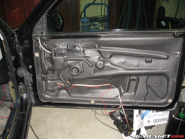

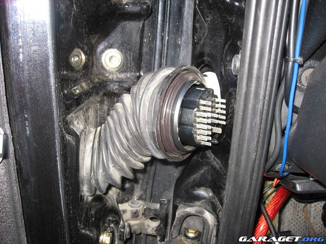

Nu är kablarna till dörrarna dragna...
https://www1.garaget.org/gallery/archive/51376/634207_d73icd.jpg
Borrat upp hål för kablarna...
https://www1.garaget.org/gallery/archive/51376/634212_wt17oj.jpg

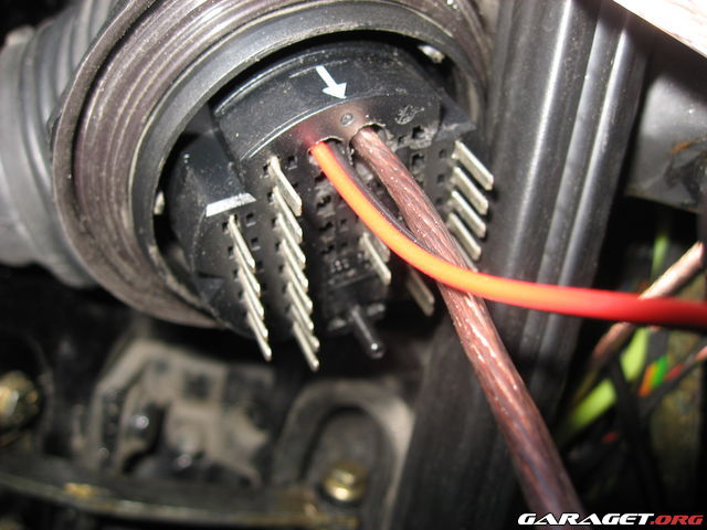

Kablarna från delningsfiltret (som sitter i dörren) till diskanten på instrumentbrädet och kablarna från slutsteget till delningsfiltret...
https://www1.garaget.org/gallery/archive/51376/634223_v038zq.jpg
Kablarna skyddade så ingen risk att dom lämnar i kläm någonstans...
https://www1.garaget.org/gallery/archive/51376/634227_bdzacq.jpg
Återstår bara att hitta ett ställe att ta ström ifrån till dioden i högtalaren och att sätta dörrsidan på plats...
https://www1.garaget.org/gallery/archive/51376/634237_t4fj39.jpg
Fäste delningsfiltren med dubbelhäftande tejp...

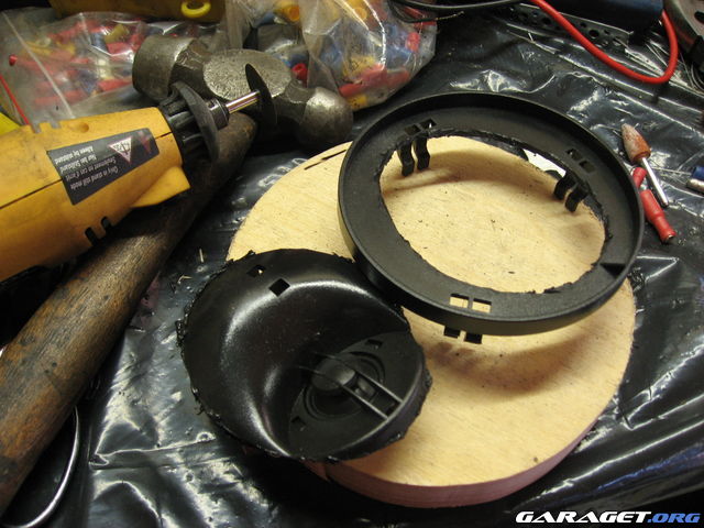

Kapade bort originaldiskanterna... Har tänkt använda plasttallriken att fästa nya diskanterna i... Har lite glasfiberfunderingar... smile
