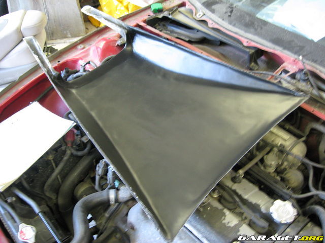

Jag saknar någa bilder på när jag spacklade insidan av scoopet men det är inget roligt att se ändå tongue
spackla, slipa , spackla , slipa ja ni vet...fast insidan slipades och spacklades bara lite gran så det inte ser för jävligt ut tongue
Insidan sprayades i mattsvart
https://www1.garaget.org/gallery/archive/85994/371285_xb17ac.jpg

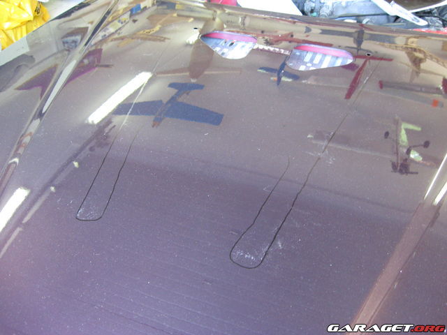

Jag mätte och markerade där scoopet ska vara
https://www1.garaget.org/gallery/archive/85994/371290_owmrup.jpg

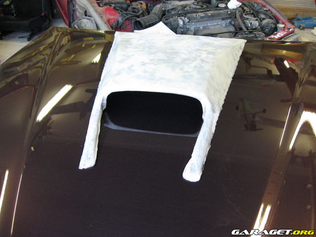

Nu är det limat med PL400
https://www1.garaget.org/gallery/archive/85994/371292_mc2kbz.jpg
