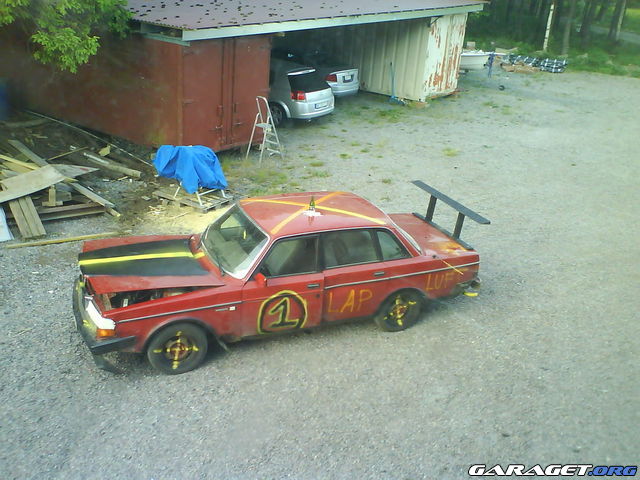

Tjena ,jag och en kompis köpte en gammal 240 som vi skulle köra sönder men efter några timmar på hemmarallyt så lossnade sladden mellan tändspolen och batteriet från tändspolen och smälte hål i relät till ljusen (tror jag det är) men sen vi bytat kabelsko och kopplat iordning så vill den inte starta längre varken på starten eller när vi puttar igång den . mystiskt fel , nån som vet vad som kan va fel ?

Jaha, så den bilden som du visade i första inlägget är alltså inte eran bil?
Tänkte just att på den bilden så sitter ju tändspolen vid gångjärnet till huven, det var därför jag inte fick det att stämma.
