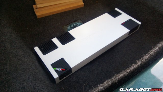

Sen kom det ett "litet" paket till Tim för en vecka sen, eller om det var två. Var bara tvungen att kolla hur innehållet passade i pappas 9-3SC, såg alltför bra ut för att jag inte ska bli sugen på nåt sånt i framtiden... big_smile
https://www1.garaget.org/gallery/images/67/66688/66688-cc0599bbc5e5f1f1dccb9259d00b130f.jpg
https://www1.garaget.org/gallery/images/67/66688/66688-12f244947030cd7039cd7a916bb1ddd8.jpg
Får se hur mycket som hinns med i helgen, vore kul om man nån gång kunde få göra det man planerat och inte en massa annat hela tiden. Bara idag har jag hjälpt till och felsökt två bilar för lite olika fel och samtidigt försökt komma nån vart i Tims bil, trodde jag skulle ha hunnit bra mycket längre med tanke på när jag slutade men nejdå...

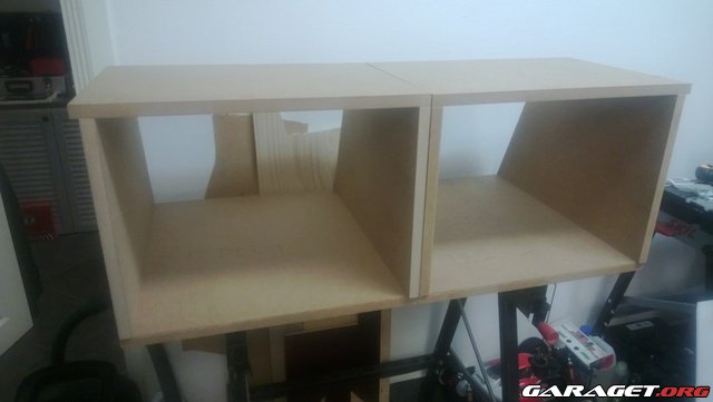

Sen har vi Tims bil då. Som vanligt så tar allt mycke längre tid än man tänkt sig. Dyker alltid upp dubbelt så mycke saker som man planerat att göra, och det man planerat att göra tar i sin tur dubbelt så lång tid som tänkt så det drar hela tiden ut på tiden. Men det rullar på! Lådorna är i princip klara, nu ska det kaps upp i hatthyllan, dämpas lite och fixas ett lock över alltihop. Började lådbygget med att slänga ihop en enkel provlåda för att se hur den gick i. Enligt mina mätningar så skulle den gå i alldeles utmärkt och utnyttja utrymmet maximalt.
https://www1.garaget.org/gallery/images/67/66688/66688-176831369e54a4913f029dfba337dcb9.jpg
Tyvärr vill dock inte hjärnan alltid vara med fullt ut så jag hade inte en tanke på att bakrutan såklart svänger bakkant vilket gjorde det totalt omöjligt att få i lådan utan att vika ihop den. Gjorde mallar som var både lägre och kortare men för att det skulle funka så skulle lådan bli alldeles för liten, så den idén las ner rätt omgående.
https://www1.garaget.org/gallery/images/67/66688/66688-9c902891e79bd39354c2acbb92c775f1.jpg

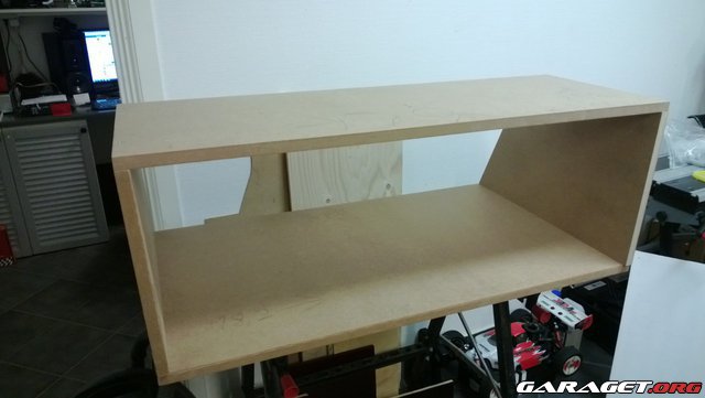

Istället gjordes ett nytt försök där lådan delas upp på två, visserligen blev volymen något mindre men det är minimalt. Det är nämligen inga som helst problem med djupet i skuffen så det går finfint att ställa lådorna bakom varandra och sen sätta ihop dom på plats.
https://www1.garaget.org/gallery/images/67/66688/66688-deb9c587454400d873aa616666fcfead.jpg
https://www1.garaget.org/gallery/images/67/66688/66688-d4b64bfd6b4d98cc519cbd30057bb749.jpg
Sen var det bara att lyfta upp dom till rätt höjd (ska bultas mot hatthyllan) och få det hela att passa mot balken i hatthyllans framkant samt se till att ha viss frigång mot pinnarna bakom lådan som håller upp bakluckan.
https://www1.garaget.org/gallery/images/67/66688/66688-234e2e71138014e76672d81decabaa4b.jpg
Ungefär så här ser det ut i dagsläget, fast även frontstycket är på plats så lådorna är hela. Ska tas upp hål för basar och port uppåt bara så är det dags att limma sen. Bakstycken limmar jag sist efter att ha testat lite olika portlängder, passformen efter sågningen bör vara så bra att läckage inte ska vara något större problem vid testning av avstämning.
