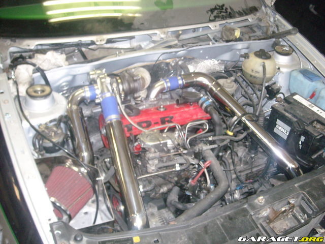

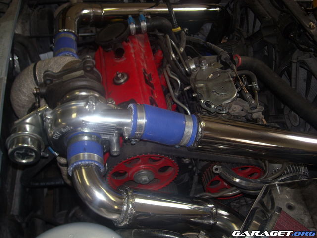

Har nu fått hem de sista siliconeslangarna och har även skickat iväg alla rören så att flänsarna blev slipade. de ville slå sig lita av värmen från svetsen tongue
Så motorn har nu varit igång. Felen som dök upp var att turbon inte vill ladda ordentligt. Laddar endast 0.2bar.. ska åtgärdas på nått vis smile Och sen har oljetryckslampan och batterilampan fått spel.. De blinkar oavbrutet trots att där finns både oljetryck och generatorn laddar som den ska hmm
Någon som har idé på vad det kan vara som spökar? Har kollat alla sladdar och allt sitter som det ska
https://www1.garaget.org/gallery/archive/90799/591508_0p5s5d.jpg
Alla rören polerade och fina
https://www1.garaget.org/gallery/archive/90799/591512_55ennf.jpg
Blänker som det ska (:
