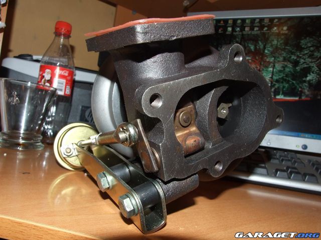

Snurrbo från turbobanditen.se hemma!
https://www1.garaget.org/gallery/archive/23022/544651_fpf7uv.jpg

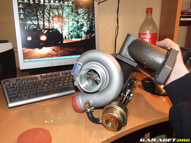

Baksidan av spektaklet.
https://www1.garaget.org/gallery/archive/23022/544652_xpivkt.jpg

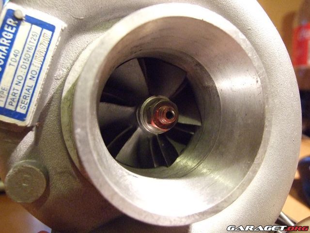

Impellrar, alltid lika vackert smile
https://www1.garaget.org/gallery/archive/23022/544653_m9ahhe.jpg

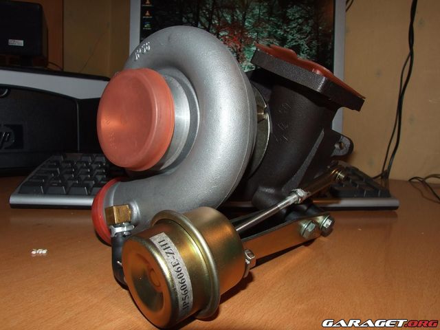

Finns inte ett äkta bygge om inget moddas, här ska det byggas lite adapter mellan originalflänsen på grenröret till turbons T25 fläns. smile
https://www1.garaget.org/gallery/archive/23022/544654_3equ65.jpg
Fakta:
Kompressor:
0,50 A/R
Inducer 43 mm
Inlet 2"
270 lager
Turbin:
0,63 A/R
T2 enkel (singel) fläns (T25 fläns)
Turbinhjul exducer 48 mm
Kommentarer?

kolla så den får plats under grenröret med tanke på motorfästet under. jag va tvungen å svetsa om mitt grenrör så turbon fick en annan vinkel
/Gurra

Det ska undersökas, tack för tipset!

fan va nice meed ny turbo big_smile hur många mer hk får du med denna ?

Den här klarar ca 300hk, istället för originalens 200 smile Vet inte vad jag ska plocka ut än. Får se vad dom säger vid mappningen sen.
