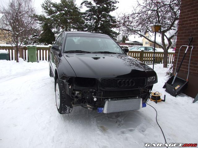

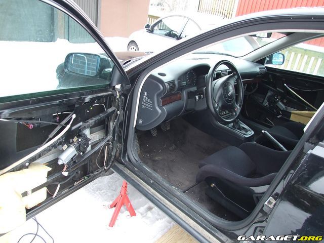

Audi A4 Allroad?
https://www1.garaget.org/gallery/archive/23022/557311_y815v7.jpg

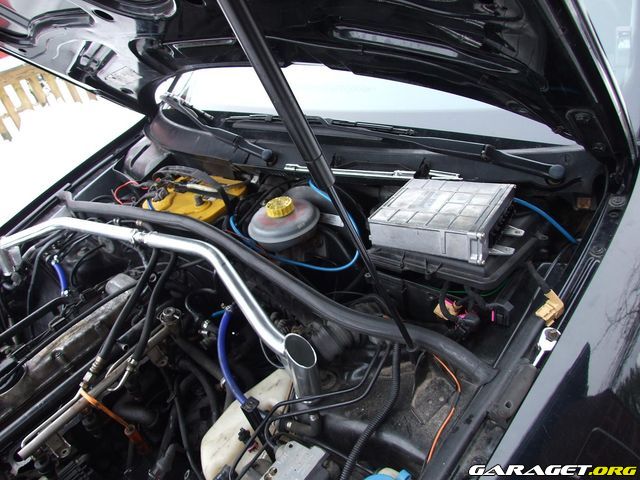

Ja, så här ser hon ut just nu. Arg för att hon inte är ute och leker i snövädret.
https://www1.garaget.org/gallery/archive/23022/557312_t2pjmm.jpg

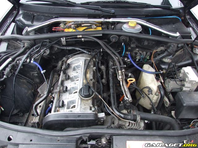

Är väl tänkt att lite ska hända även här inne.
https://www1.garaget.org/gallery/archive/23022/557313_h3r81b.jpg

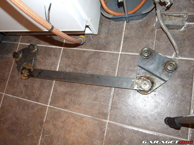

Så här långt har jag ju kommit då, nästa vecka får jag hjälp av en kompis att nolla motorn så kamremmen kan tas av smile
https://www1.garaget.org/gallery/archive/23022/557314_y98bb6.jpg
Men nu skulle det ju svetsas lite, fjäderbensstaget tas av så jag kommer åt boxen som tas ur, just in case. Tog även av batterikablarna.
https://www1.garaget.org/gallery/archive/23022/557315_9bd1v3.jpg

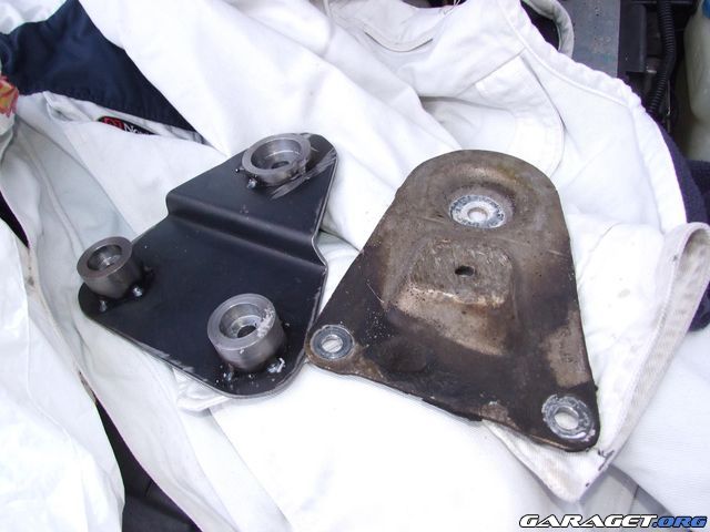

Fästena till DTS-staget i jämförelse med original.
https://www1.garaget.org/gallery/archive/23022/557316_ttajl3.jpg

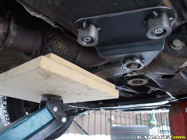

Staget upphissat på plats. Kan inte göra upphängningen till växellådan då den är formgjuten så den lär jag beställa, men annars gick det bra. Notera även den fina flexböjen.
https://www1.garaget.org/gallery/archive/23022/557317_z1wdvc.jpg
Staget helsvetsat. Drog sig en aning, men det hade jag nästan på känn. Senare framöver ska det till 3st hål för gummiupphängningen och sen ska det pulverlackas

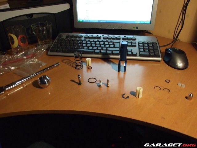

Sen fick jag äntligen hem Short Shiftern. Mailade realcar tidigare i veckan och frågade hur det gick med ordern, fick till svar att den var skickad för länge sen..Det var visst lokala posten (läs ica) som hade strulat lite. Och jag vet inte vad alla prylar är för något, blir kul och se om det kan passa, och isåfall vart haha!

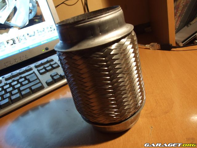

3" rostfri flexböj från turbobanditen.
https://www1.garaget.org/gallery/archive/23022/557322_uiasu1.jpg

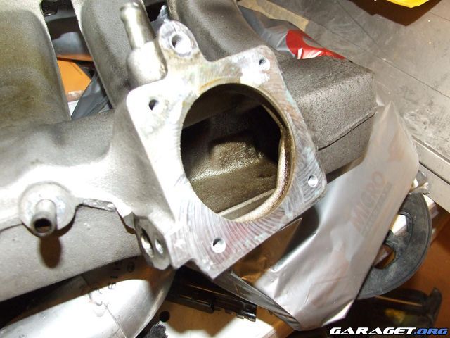

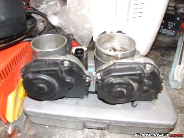

Begagnat VR6 gasspjäll, väldigt billigt för att elektroniken i det var trasigt. Ska passa bolt on sägs det.
https://www1.garaget.org/gallery/archive/23022/557334_p8kevz.jpg
Men hålbilden felade med någon millimeter. Men en liten adapter man man ju göra, vid det här laget haha!
https://www1.garaget.org/gallery/archive/23022/557324_sgxdbp.jpg

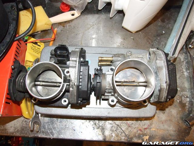

Större var det ju i alla fall wink
https://www1.garaget.org/gallery/archive/23022/557325_rav4ac.jpg
Ska kanske göras rent också...
https://www1.garaget.org/gallery/archive/23022/557326_1mived.jpg
Om man ändå ska göra adapter kan man ju porta också.
https://www1.garaget.org/gallery/archive/23022/557327_z72och.jpg

S_D_Karlsson skrev:
Ser ut att gå riktigt bra för du smile Ska bli spännande att se hur det går med gasspjället big_smile
Japp smile Pratade med kompisen igår (garaget.org/lerkann) och han kunde TIG:a igen hålen i insuget, så efter det tar jag med insuget till praktiken och fräser upp det och borrar & gängar nya hål efter VR6 spjället. smile
Kan vara så att jag fick tag på "fel" modell eller något, för har hört många som säger att dom passar rakt på. Men det gör inte mig något.
