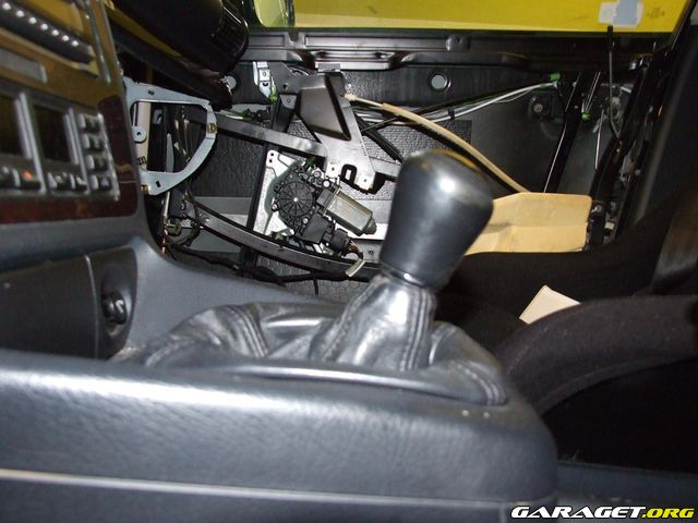

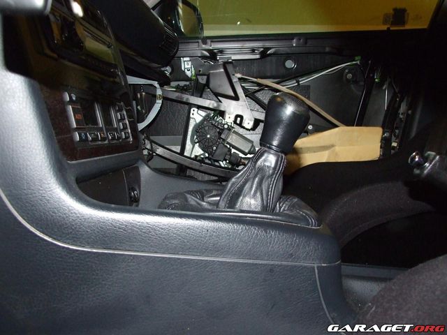

Neutralt läge innan.
https://www1.garaget.org/gallery/archive/23022/558869_e39q7w.jpg

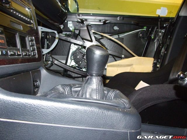

Neutralt läge efter.
https://www1.garaget.org/gallery/archive/23022/558870_4fhjjf.jpg

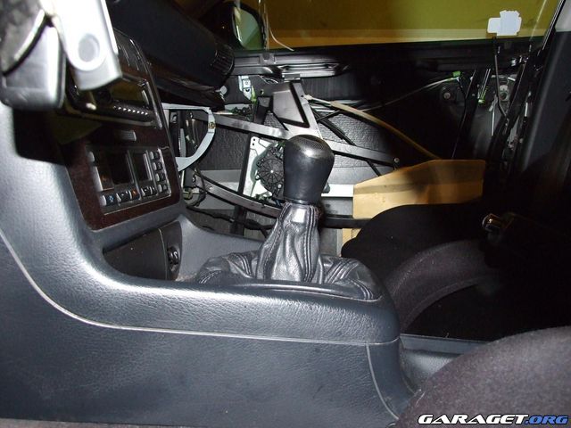

3an innan.
https://www1.garaget.org/gallery/archive/23022/558872_rhfb5i.jpg
3an efter.
https://www1.garaget.org/gallery/archive/23022/558873_tmu6o4.jpg

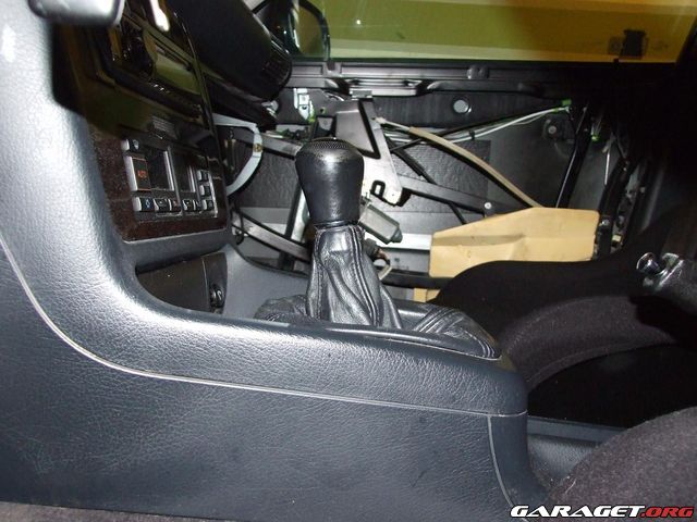

4an innan.
https://www1.garaget.org/gallery/archive/23022/558875_g82c1p.jpg
4an efter.
https://www1.garaget.org/gallery/archive/23022/558876_uuxveo.jpg

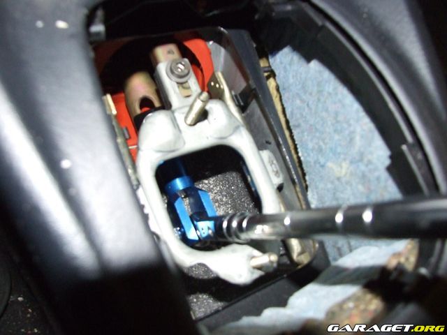

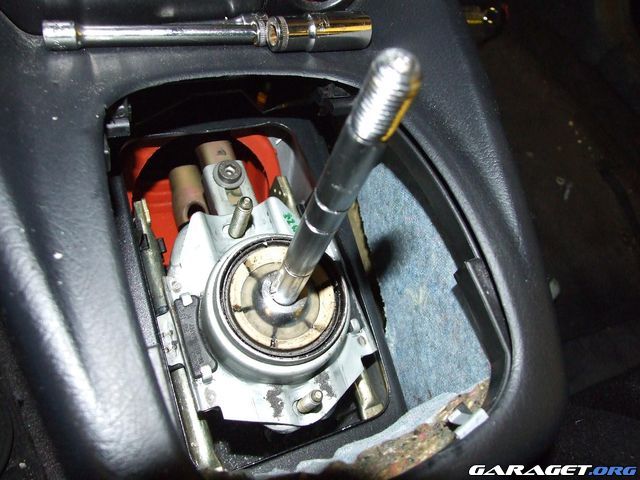

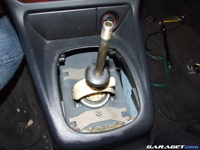

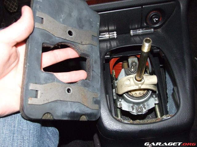

Och så här går det till: Jag började med att ta av växelspaksknoppen och damasken.
https://www1.garaget.org/gallery/archive/23022/558878_to2s0d.jpg
Sen är det en låsbricka här.
https://www1.garaget.org/gallery/archive/23022/558879_xanmgo.jpg
Inga problem att ta bort den.
https://www1.garaget.org/gallery/archive/23022/558880_ipriqz.jpg

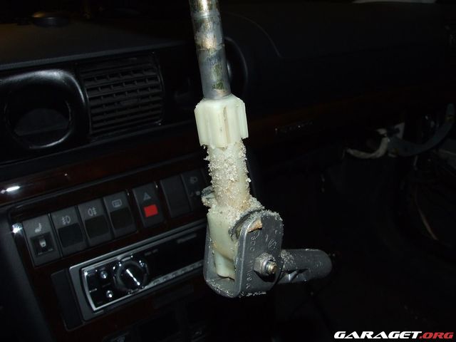

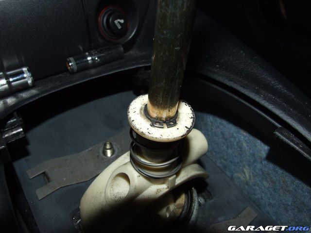

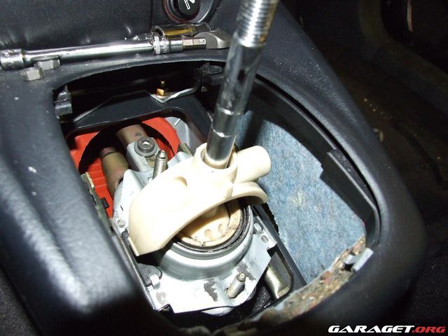

Sen tar man bort "dämpningen" så man kommer ner till resten.
https://www1.garaget.org/gallery/archive/23022/558881_1u5w1l.jpg

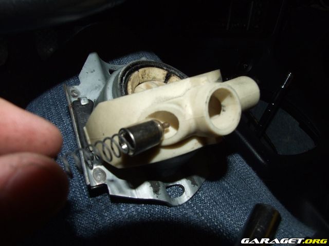

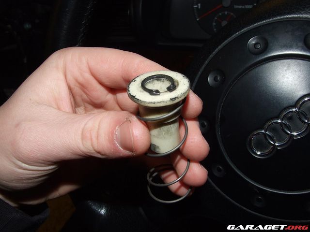

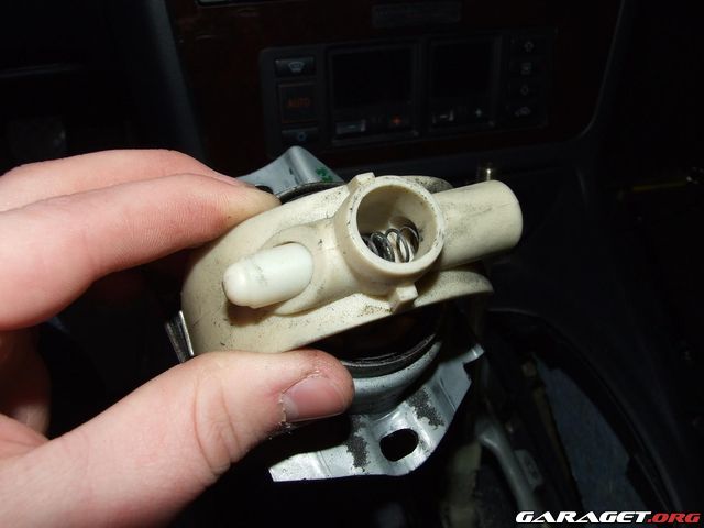

Sen satt den här saken med fjädern här, sköt ut som en galning när jag drog upp allting.
https://www1.garaget.org/gallery/archive/23022/558882_igzmc6.jpg
Nästan framme nu wink Bara 2 skruvar till så är det gamla ur.
https://www1.garaget.org/gallery/archive/23022/558885_hkjwki.jpg

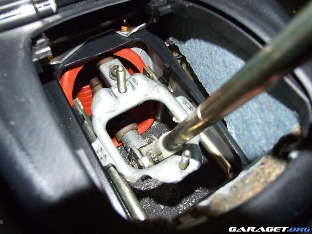

Så här såg den ut, är vit plast överallt där nere haha.
https://www1.garaget.org/gallery/archive/23022/558887_l2rr9w.jpg
In med det nya och fräsha. Det följer med en gummiring, lägg på den, annars klonkar det, var tråkigt att riva allt igen hehe.
https://www1.garaget.org/gallery/archive/23022/558888_hn70au.jpg
Sen la jag i nya kulan som följde med. Men den skulle nog inte användas till min bil, antar att det här kittet är universal mellan A4 S4 och kanske RS4 för det var många grejer som inte behövdes och det funkar klockrent.
https://www1.garaget.org/gallery/archive/23022/558892_rsxish.jpg
Skjut i den här saken och fjädern.
https://www1.garaget.org/gallery/archive/23022/558907_o9u4w8.jpg
Nu ser det ut så här. Bara att skjuta på fjädern som jag tog bort i början, backspärren alltså.
https://www1.garaget.org/gallery/archive/23022/558910_p61meo.jpg

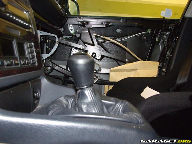

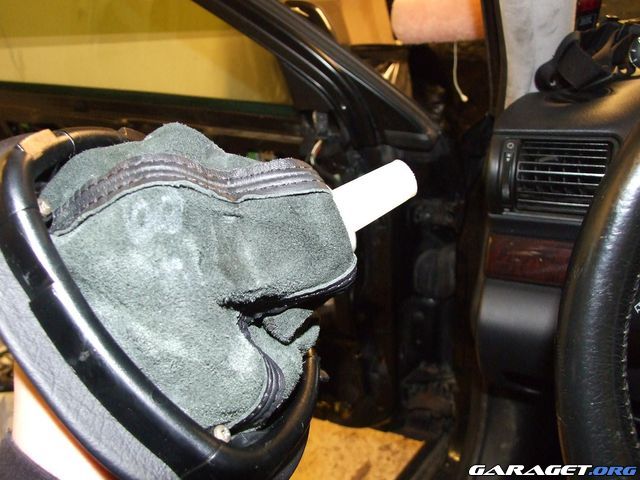

Sen är det bara att sätta tillbaks damask och knopp, trodde jag. Damasken gick inte ner så jag fick gänga ur vita plasten på bilden här innan, spaken blev för kort. smile
https://www1.garaget.org/gallery/archive/23022/558912_d16hra.jpg
