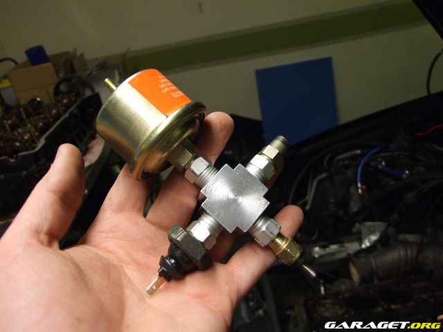

Så här enkelt var det med alla givare till oljan, jag som trodde det skulle bli svårt hehe.

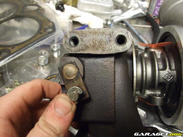

Ska göra en platta här och låsa wastegaten i turbon, för den ska inte användas smile

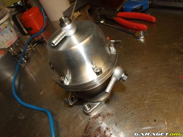

För jag har fått hem den här! 38mm som passar direkt på grenröret.

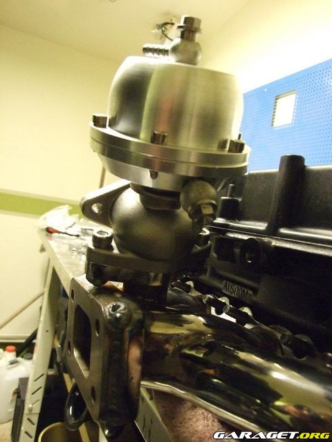

Börjar närma sig! Skulle egentligen montera toppen men ska låna verktyg till topplocksbultarna imorgon.

Annars kan du ju stumsvetsa klaffen till den interna wg'n istället för att göra en platta. Så är det gjort i min turbo och då är man säker på att det inte blir nå läckage.
Långsam Perfektionist
4 800 Inlägg
15 mars 2009
#693
Låter som ett bra tips, men jag är lite rädd för att svetsa i turbon för det kan spricka, men det kanske går om det är någon som är duktig på svetsning?
8 309 Inlägg
15 mars 2009
#694
Mäki skrev:
Är det bara nån som har lite hum om svetsning som gör det så ska det inte vara nån fara. Min brändes ihop med vanlig mig bara.
4 800 Inlägg
15 mars 2009
#695
Okej! Tack för tipset då, ska be polaren kika på det, jag vill inte gärna sätta svetsen i turbon hehe smile

ser bra ut med grenröret. men vad är den tredje givaren till oljan? temp och tryck har jag förstått iaf smile
Audi Freak :)
4 800 Inlägg
16 mars 2009
#697
Tack! Det är originalgivaren du syftar på då, den mäter tryck, men den varnar bara när det är för lågt tryck, den röda oljelampan i instrumenteringen smile
184 Inlägg
16 mars 2009
#698
juste. den försvinner ju annars när man kopplar in mätare. har så på golfen. tongue
Audi Freak :)
4 800 Inlägg
16 mars 2009
#699
Ja, jag vill ju inte gärna bli av med varningslampan, den är ju ganska bra att ha kvar wink
