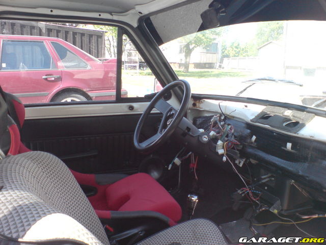

LartiC skrev:
Tängte att det kanske skulle kunna vara kul att man får se hur den som bygger och står i ser ut , altså jag wink det e något jag saknar i många projekttrådar alltid kul att se, det e sällan vad man förväntat sig.
http://www1.garaget.org/gallery/archive/4998/402935_mrk9c8.jpg
Och här vart jag själv men kanske inte världens bästa bilder men men.
Jävligt snygg frisyr

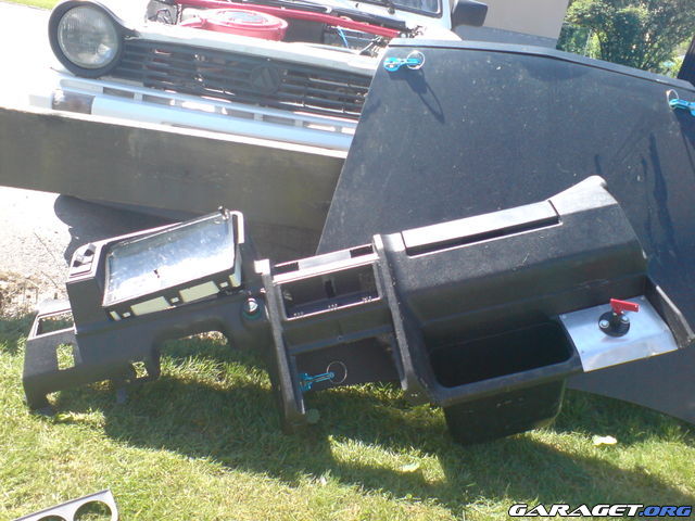

UPPDATE
Detta är gjort förrförra veckan men lägger upp det nu eftersom jag nyss startade tråden.
plockade ut instrumentpanelen förvånadsvärt lätt och smidigt gick det.
https://www1.garaget.org/gallery/archive/4998/404519_82kii1.jpg

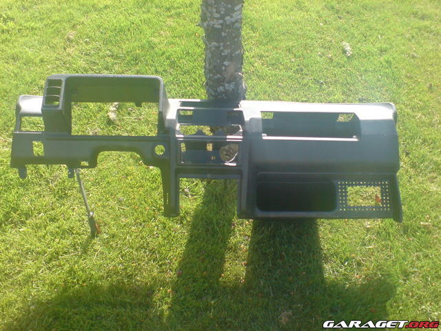

Orginalpanelen med en "killerswitsh" som ska bort hela fronten kommer läggas igen på luckor och de föredetta sterioracket kommer bli ett hus åt vattentemp,oljetemp och varvräknare.
https://www1.garaget.org/gallery/archive/4998/404520_he0oi9.jpg
Det blev ganska tomt och tråkigt här inne nu hmm ..[/i

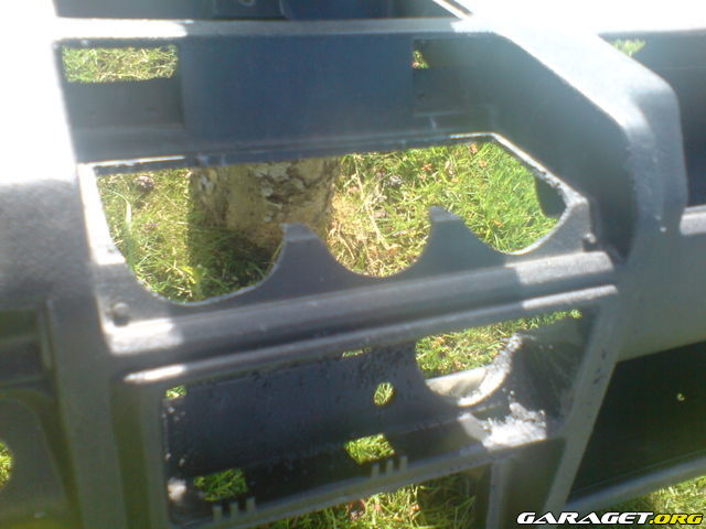

Gröpte ut detta med en rasp
https://www1.garaget.org/gallery/archive/4998/404524_e2yfw4.jpg

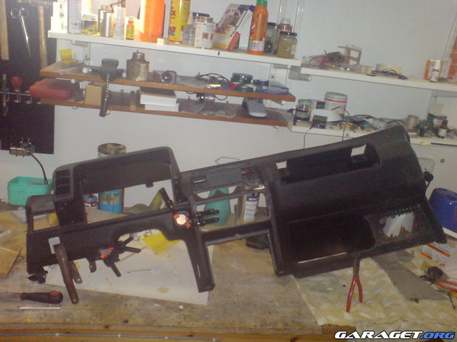

Såhär är det jag har tängt på ett ungefär ..
https://www1.garaget.org/gallery/archive/4998/404525_ylet3e.jpg

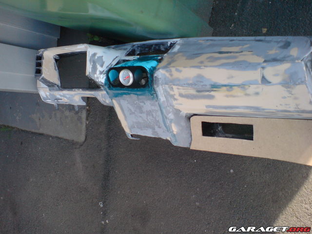

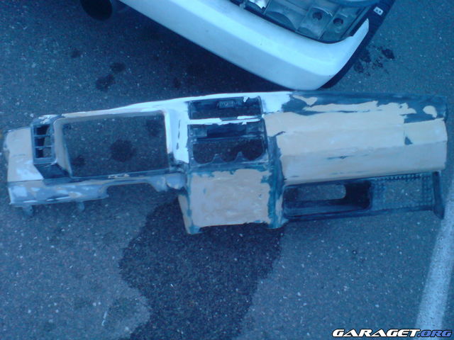

Då har jag spacklat som en idiot till att få de till såhär, lägg märke till att jag har lagt igen handsfacksluckan.
https://www1.garaget.org/gallery/archive/4998/404527_y73mew.jpg
Man tager vad man haver . i dettafall en sönderklippt gb bytta
https://www1.garaget.org/gallery/archive/4998/404528_2s8mpq.jpg
Glasfiberspackel
https://www1.garaget.org/gallery/archive/4998/404529_ztwt2y.jpg

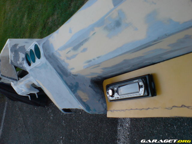

sisådär 10-15 spackling och slipningar senare och runt 20 timmars arbete ser det ut såhär och antar att ni ser vart jag tängt att ha sterion någonstans.
https://www1.garaget.org/gallery/archive/4998/404530_iz9l2j.jpg

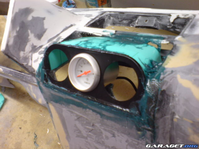

yttligare några timmar senare . men nu börjar de likna något
https://www1.garaget.org/gallery/archive/4998/404531_j0m76c.jpg

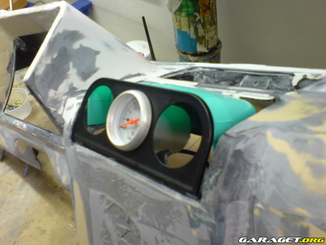

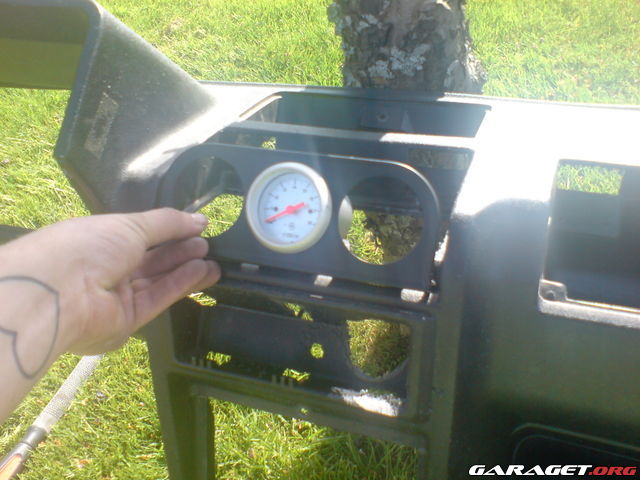

Provmonterat , meningen att det ska sitta en 7" eller 9" skärm under varvräknaren inbyggt i panelen
https://www1.garaget.org/gallery/archive/4998/404533_hp6voa.jpg

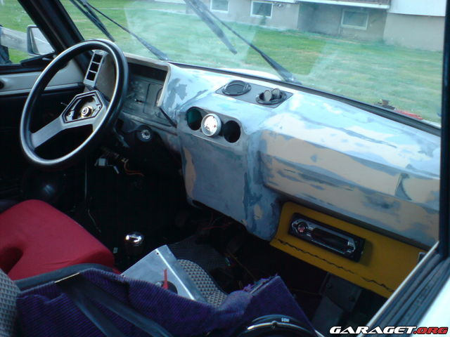

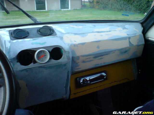

helhetsbild det är meningen att jag ska skruva in träskivan där sterion sitter och försänka skruven in i trät så jag senare kan spackla hela och runda till kanterna litegrann så den kommer gå fint ihop med resten av instrumentpanelen
Och nu till mitt lilla missöde så har ju det börjat spricka lite lätt  där handsfacket satt (inte mycket ) men det kommer bli mer om jag inte åtgärdar de,
sp kommer antagligen göra om Allt igen genom att köpa flasfiberdukarrdukar (tunna) och flytande polyester och pensla på hela panelen 2 eller 3 gånger för att förhindra sprickningar i panelen senare , sedan är det bara att börja om att spackla igen.
man tackar man tackar , e ganska mycket långhårigare nu men ska klippa mig nästa vecka vart de väl tängt  tongue

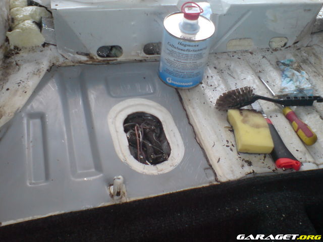

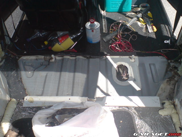

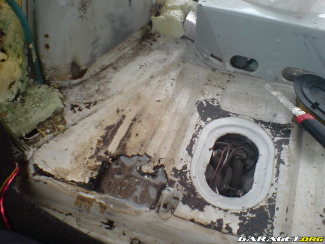

Idag har jag ängnat mig åt att skrapa lite assfaltsmatta under de föredetta baksätet och börjat skrubba rent hjulsidorna .
Eftersom jag inte har någon värmepistol så tog det ett tag runt 3,5 timme att få bort all matta  använde mig av en platt skruvmejsel en skalpell och sedan Thinner som jag använde en sådandär tvättsvamp man brukar ha i köket till för att skrubba bort de sista.
Ett par bilder
https://www1.garaget.org/gallery/archive/4998/405883_37cxr8.jpg
Såhär såg det ut när jag typ började inte allt för vackert kanske ..
https://www1.garaget.org/gallery/archive/4998/405885_wvpew4.jpg
Någon timme senare såg det ut såhär ågot bättre smile
https://www1.garaget.org/gallery/archive/4998/405888_k14bd8.jpg
sådär efter 3,5 timmar vd den hemska mattan borta.

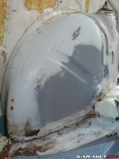

https://www1.garaget.org/gallery/archive/4998/405890_k363tx.jpg
har öven börjat lite lätt att ta bort färgen på hjulhusen imorgon ska jag ta bort resterande färg på häger hjulhus och försöka köpa eller få tag på en stålborstsnurra man sätter på en skruvdragare så ska jag slipa bort all rost lite här och där speciellt i nederkant som ni kanske ser så jag kan svetsa igen de lilla hål som finns.
http://www1.garaget.org/gallery/archive/4998/404525_ylet3e.jpg
Här läggs alla småhål igen som ljusknappar varningsblinkers huvöppnare fläkt cigaretttändaren mm
http://www1.garaget.org/gallery/archive/4998/404526_46hnke.jpg
http://www1.garaget.org/gallery/archive/4998/404527_y73mew.jpg
http://www1.garaget.org/gallery/archive/4998/404528_2s8mpq.jpg
Glasfiberspackel
http://www1.garaget.org/gallery/archive/4998/404529_ztwt2y.jpg
http://www1.garaget.org/gallery/archive/4998/404530_iz9l2j.jpg
http://www1.garaget.org/gallery/archive/4998/404531_j0m76c.jpg
http://www1.garaget.org/gallery/archive/4998/404533_hp6voa.jpg
Måste säga att de känn ganska onödigt att ha lagt ut mycket pengar på spackel och typ 20 timmar++ av att göra fel.
Men aja man lär ju sig iaf.
Kommentera på nu vad ni tycker verkar bra och mindre bra  smile
Over and out  // Victor
du ska ju ha sterion i mitten i stället.
övrigt snygg bil min fassa hadde en sådan som vi dödade i ett träsk
Jag ville det med  men det gick inte  det var plåt precis bakom där.  hmm
Vad var meningen med att göra så ?
